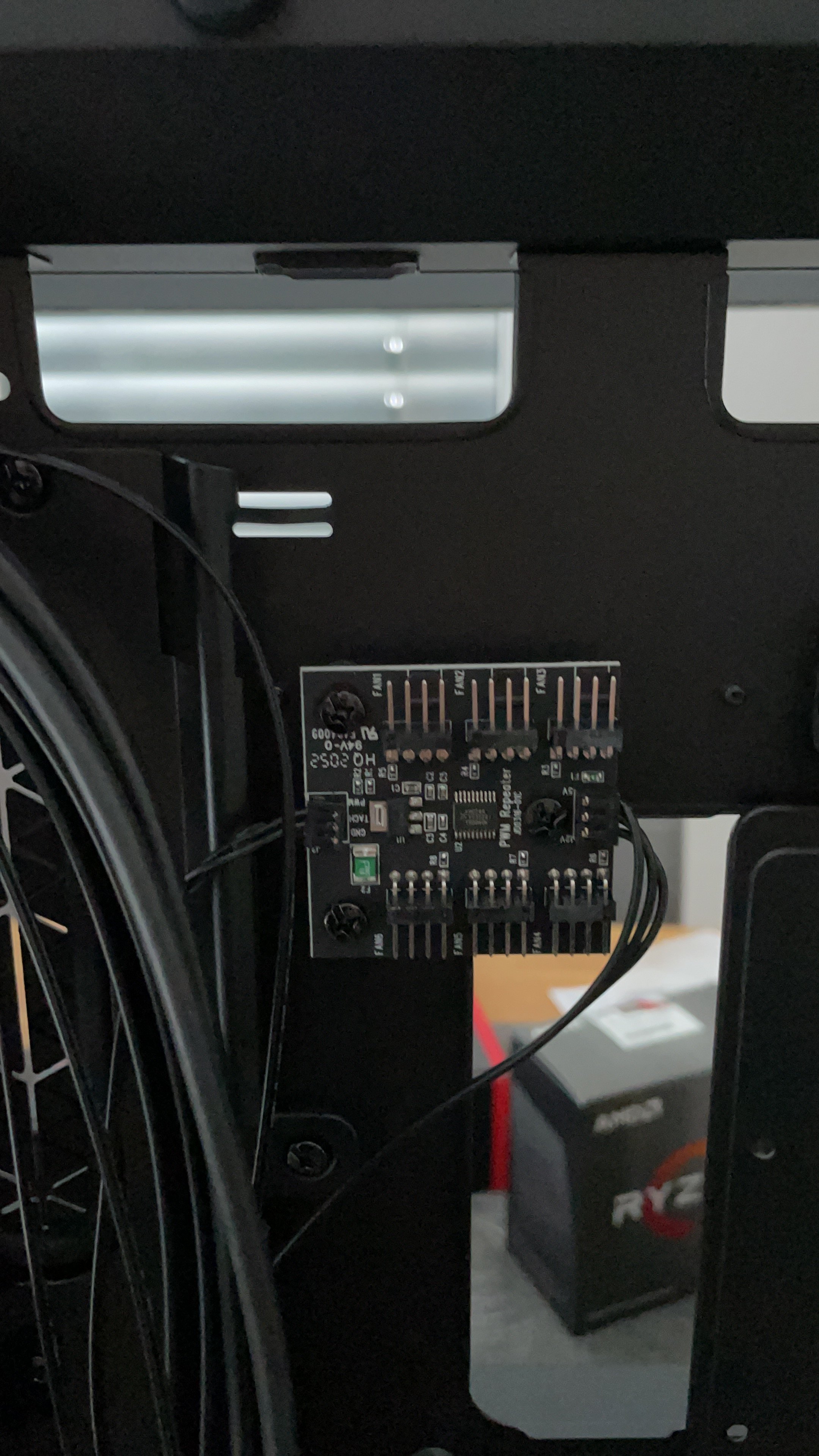

Ja kannst du über das Mainboard machen, aber du brauchst ein Adapterkabel für die Lüfter ARGB.
Da Alphacool sich gedacht hat, ein anderen Stecker zu nutzen als andere.
Das Kabel brauchst du für das ARGB Kabel, um am Mainboard anzuschließen.

Danke für deine Antwort. Ich habe 10 Lüfter, brauch ich das ganze dann 10 mal? Hinten bei dem Gehäuse ist dieser Anschluss dran, da brauch ich dann auch den Adapter oder?MaW85 schrieb:Ja kannst du über das Mainboard machen, aber du brauchst ein Adapterkabel für die Lüfter ARGB.

Nein Du brauchst das Kabel nicht 10mal, da die Lüfter ja ein Y-verkabelung haben an den ARGB, so das du mehrer Lüfter zusammenschließen kannst. Also würde ich sagen bei 10Lüftern so 3-4 Kabel, das du 2-3 Lüfter zusammenschließen kannst, das du kein ARGB Spannungsproblem bekommst.
Desweiteren geht deine Gehäuse RGB Platine nicht für diese Lüfter! Die ist für 12v RGB 4pin System ausgelegt, aber nicht für 5v ARGB 3pin System. Die sind nicht kompatibel zu einander.
Hier ein güstiges ARGB HUB:
https://geizhals.de/lamptron-sp101-argb-lamp-sp101-a2060026.html
Das hat platz für 10 ARGB Anschlüße und ein Anschluß richtung Mainboard.
Oder gleich ein HUB wo du auch die Lüfter mit anschlßen kannst, das du da nicht noch extra adapter brauchst.
https://geizhals.de/lamptron-sp901-lamp-fargb-a2320307.html

Ich hab doch auf dem Board:

MaW85 schrieb:Nein Du brauchst das Kabel nicht 10mal, da die Lüfter ja ein Y-verkabelung haben an den ARGB, so das du mehrer Lüfter zusammenschließen kannst. Also würde ich sagen bei 10Lüftern so 3-4 Kabel, das du 2-3 Lüfter zusammenschließen kannst, das du kein ARGB Spannungsproblem bekommst.
MaW85 schrieb:Desweiteren geht deine Gehäuse RGB Platine nicht für diese Lüfter! Die ist für 12v RGB 4pin System ausgelegt, aber nicht für 5v ARGB 3pin System. Die sind nicht kompatibel zu einander.
Diese Platine aufm Bild ist für die PWM Steuerung der Lüfter, nicht Beleuchtung!
@yato96
Mit RGB Lüftern und Beleuchtung musst dich sowieso mit aufwendiger Verkabelung auseinandersetzen.
Pro Lüfter ein Kabel für die PWM Steuerung und ein Kabel für die Beleuchtung. Teilweise ist das Beleuchtungskabel noch proprietär. Aufpassen wegen 12V 4-Pin RGB oder 5V 3-Pin ARGB, sonst ist alles hinüber. Auch nicht zuviel auf einen Anschluss hängen.
Teilweise noch mit Controlern und Stromversorgung dafür dazwischen, einfach nur Kernschrott das ganze Gedöns!
Habe letzten Samstag einen PC gebaut mit AIO, 3 Lüfter mit Beleuchtung drauf, Grafikkarte mit ARGB Anschluss, Pumpenkompf mit ARGB Anschluss. Schön verkabeln geht da für mich Richtung Horror!
Die restlichen Lüfter werden auf jeden Fall ohne RGB Kirmes verbaut!

Ja recht hast du, das sah erst so aus wie ein 12v RGB HUB, weil das keine vollständige Anschlüsse sind...sondern nur die Pins da sind.modena.ch schrieb:Diese Platine ist für die PWM Steuerung der Lüfter, nicht Beleuchtung!
