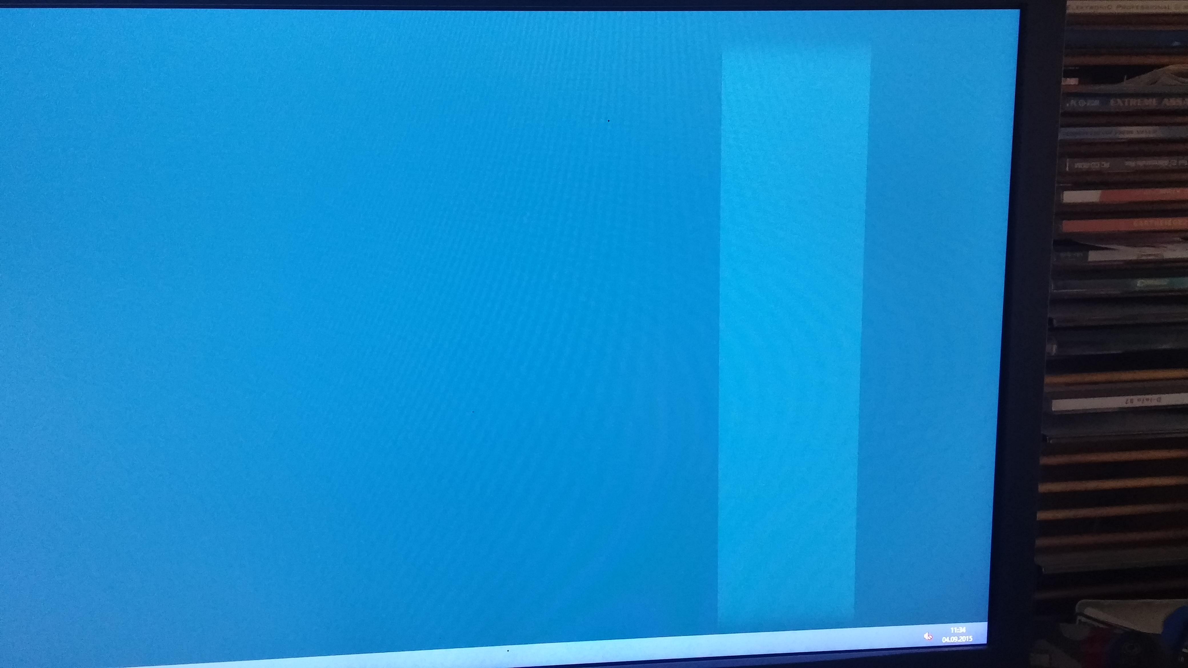

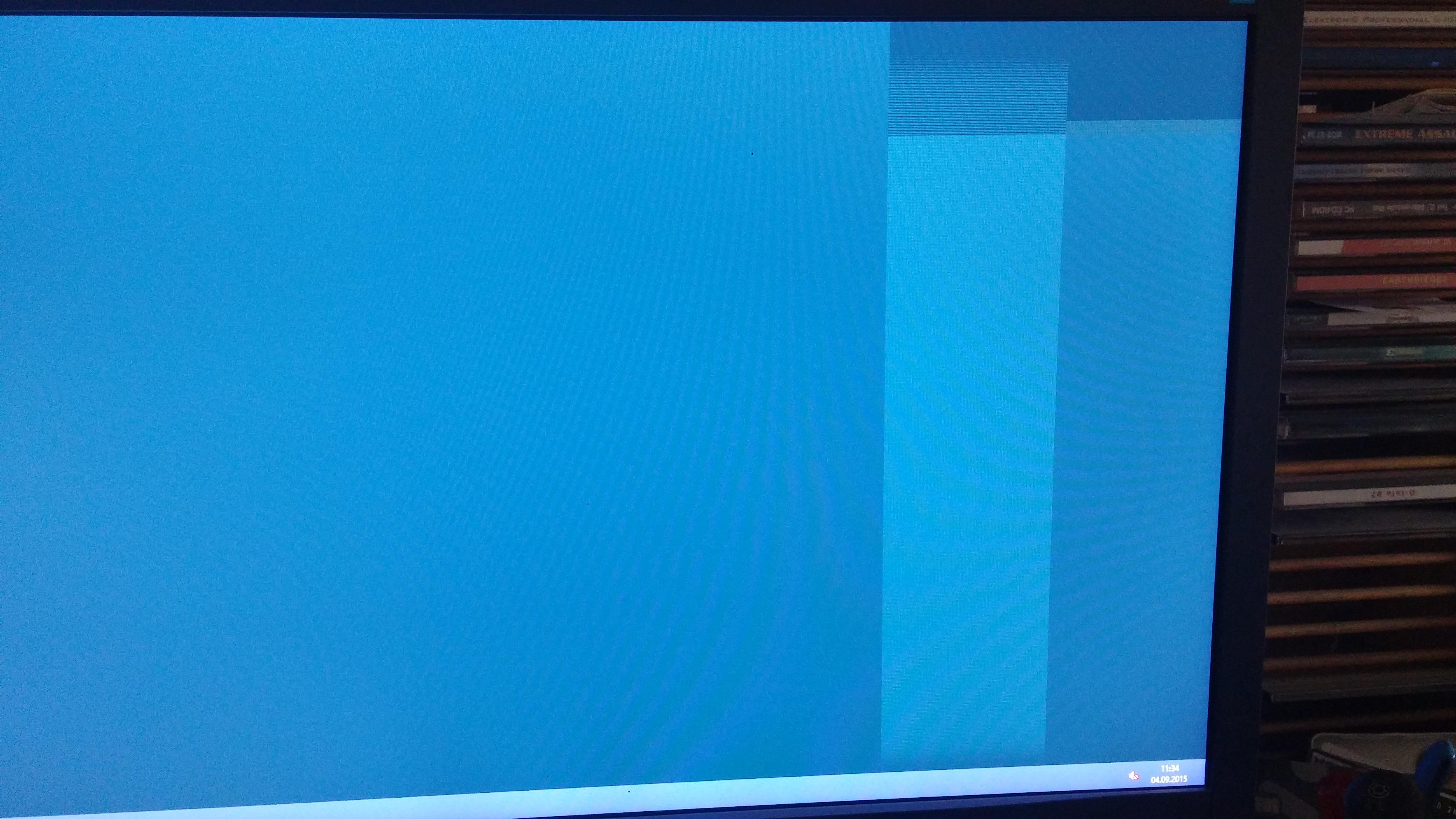

Habe mir 2011 oder 2012 einen Eizo EV2335W gekauft, und nun habe ich auf dem Bildschirm einen ca. 5cm breiten Balken auf dem Bildschirm.
Dieser ist auch zu sehen wenn nur der Bildschirm an ist und auch wenn alle Anschlussquellen abgesteckt sind.
Kann ich den Fehler irgendwie beheben oder ist der Monitor kaputt?

Ist ein Defekt am Panel.
Code:
http://www.eizoglobal.com/support/information/panel1112/index.html
