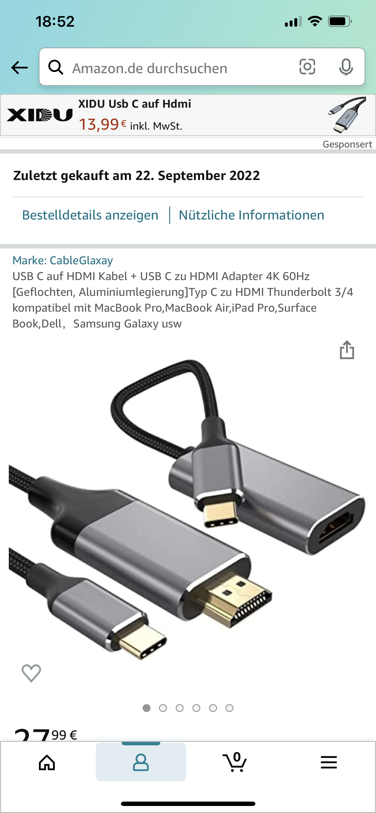

hast du auch einen screenshot von der artikelbeschreibung oder einen Link? Da steht leider nur welchen stecker der auf Dock seite hat, nicht was er unterstuetzt

dann brauchst du ein einfaches displayport kabel.
https://www.mindfactory.de/product_...bel-DisplayPort-Alternate-Mode-U_1246143.html
hintergrund:
USB-C ist nur ein stecker. Dieser kann fast jede Kombi aus: HDMI, Displayport, strom, USB, Thunderbolt und sonstigen dingen bereitstellen.
HDMI kann er nicht, daher ist dein HDMI adapter (vermutlich, ohne datenblatt kann man es nicht sagen) Nutzlos.
Laut der Anleitung des Docks, kann das dock an den 2 Ports hinten DP und USB
