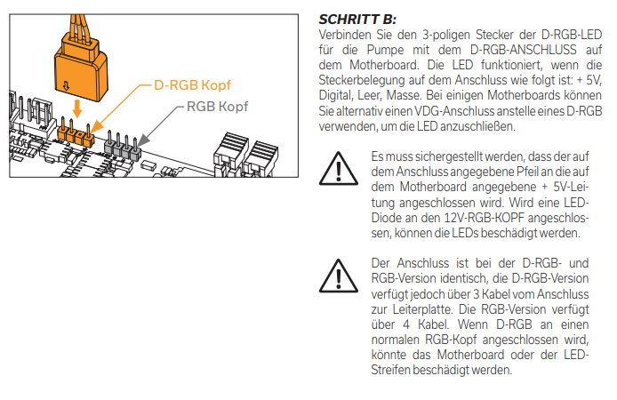

Naja verkabeln kann man die beiden ja nicht falsch ... und nein auch der richtige Adgen2 Header mit 3 Pins.
Und das 4 polige habe ich auf AIO-Pump auf dem Asus Z690.
