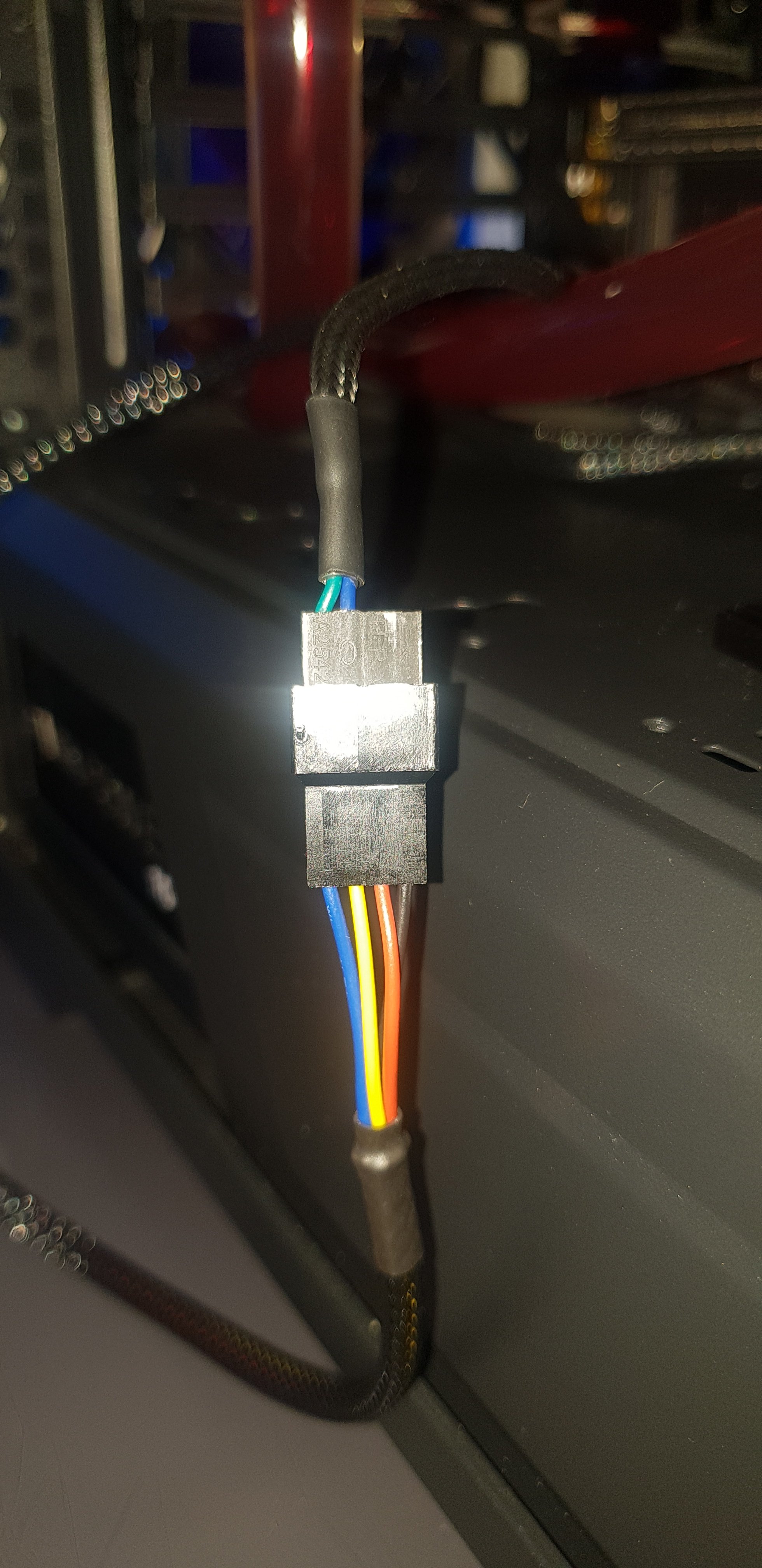

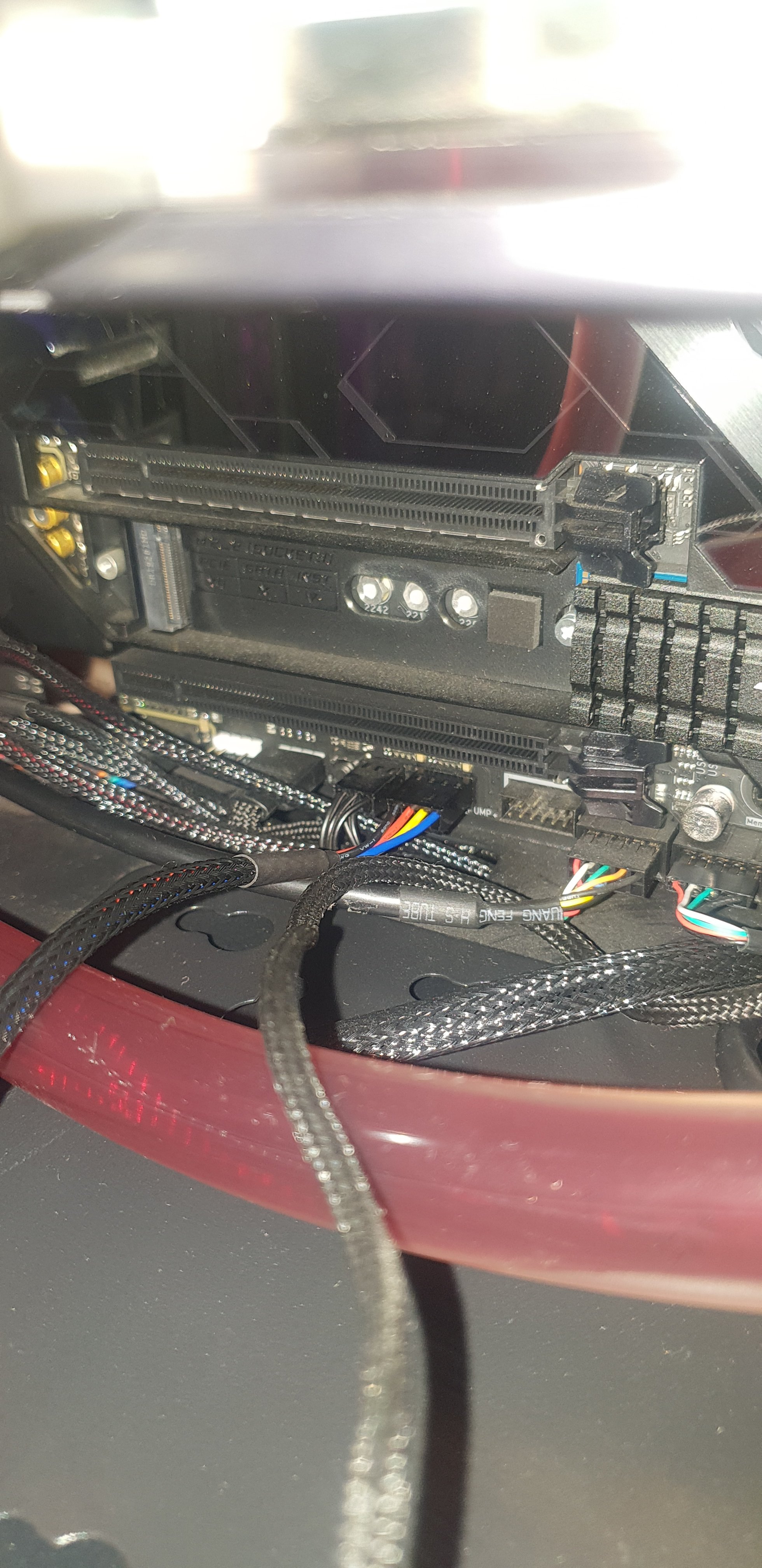

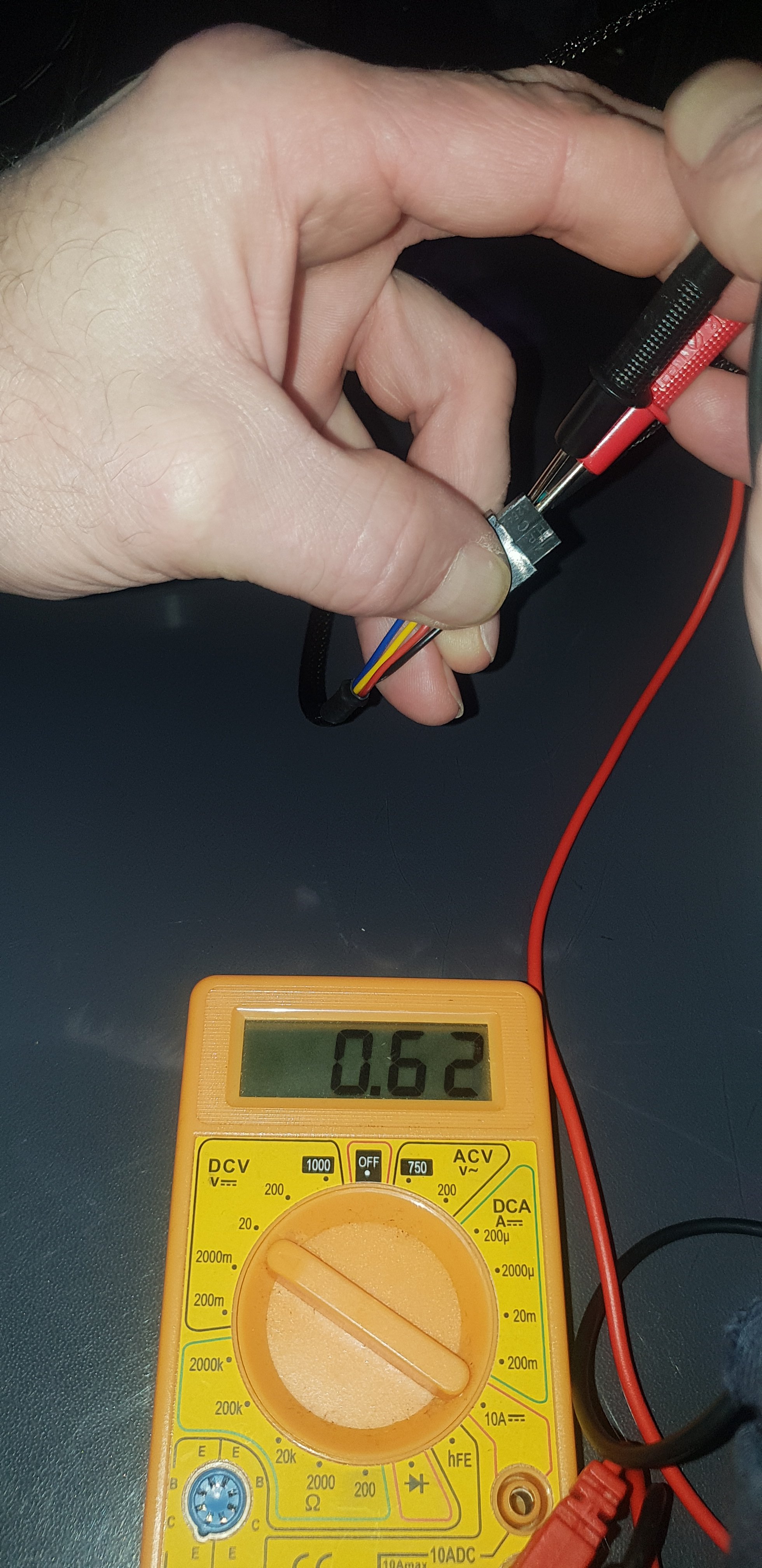

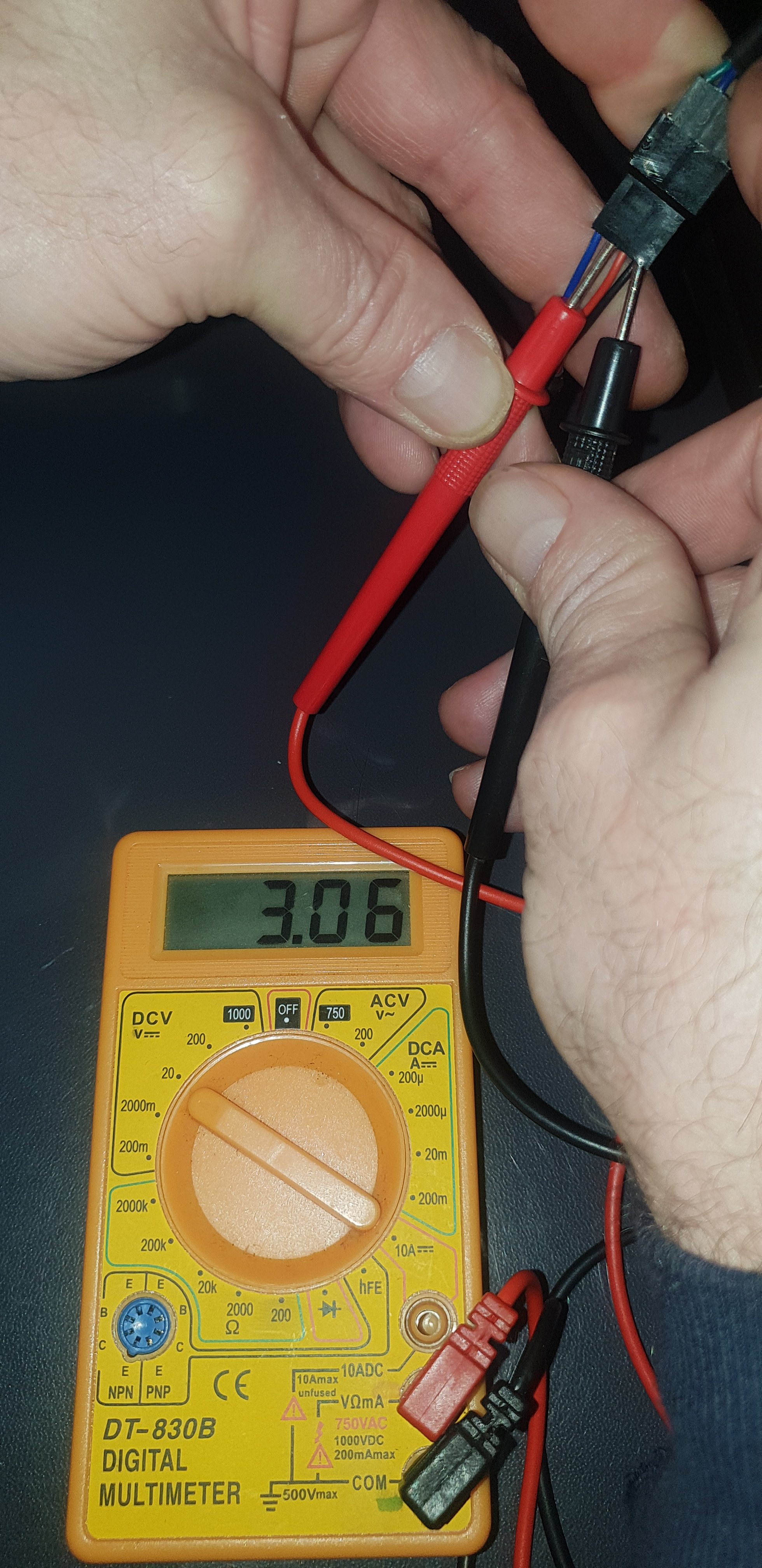

Da bin ich wieder und ich habe das Multimeter bekommen.
Ich habe das jetzt mal alles versucht. Du meintest ich solle hinten zwischen schwarz und Gelb messen, bist du dir da sicher? Weil du sagtest "zwischen Schwarz und Gelb, da das grüne Kabel von der Pumpe mit dem gelben Kabel vom Verlängerungskabel verbunden wird", allerdings sieht man auf dem Foto das dass Grüne Kabel auf Blau geht!?
Ich hab mal 2 Fotos gemacht wie ich es jetzt verkabelt habe und alles gemessen, ich hoffe das war alles richtig so?
MFG. calle
Mein Fehler, ich hatte nicht bedacht, dass bei der EK D5 PWM das RPM Signal auf Blau und nicht auf Grün anliegt ...
Ja, und ich denke, die Chancen stehen sehr gut, dass der Gettomod bei dir auch funktionieren wird.

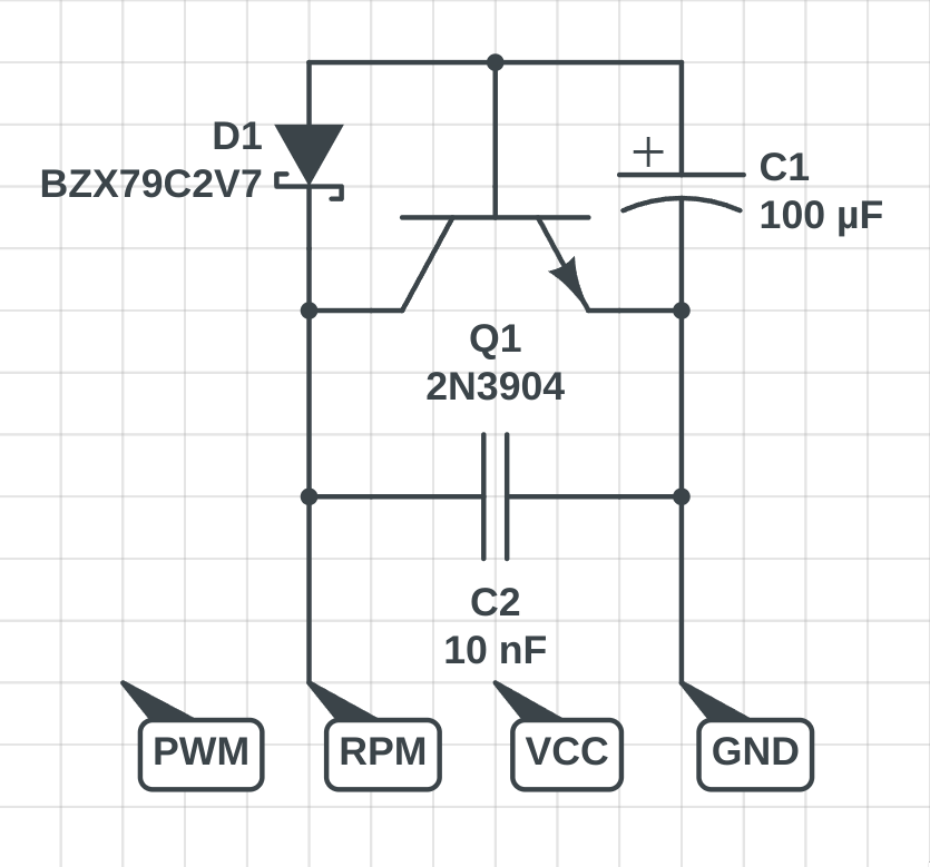

Ich hab die Gelegenheit genutzt und die Schaltung noch ein wenig optimiert (siehe Anhang):
Zum Vergleich wieder ein Noctua NF-A12x25 PWM:
Reaktionen: seadersn
