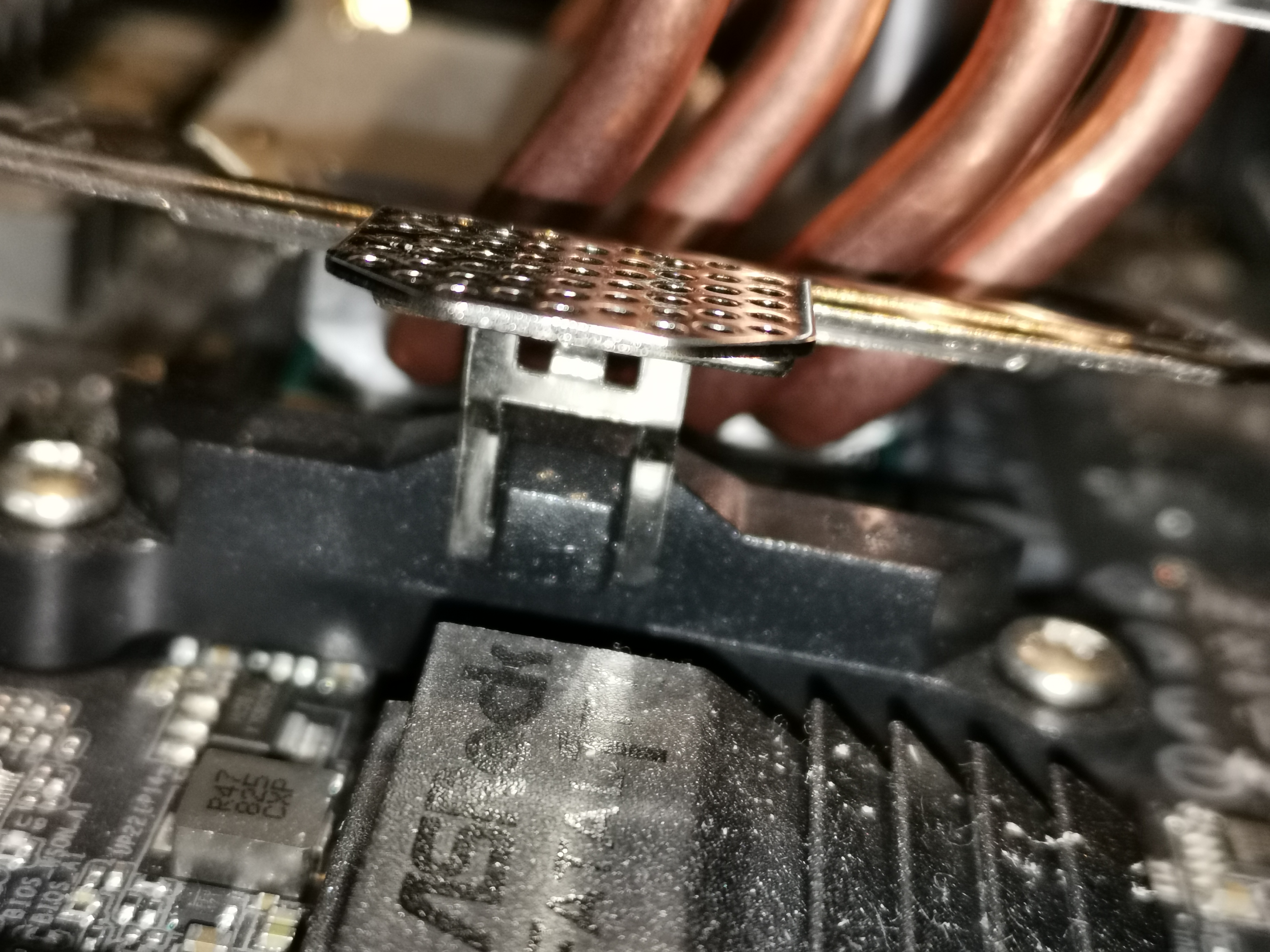

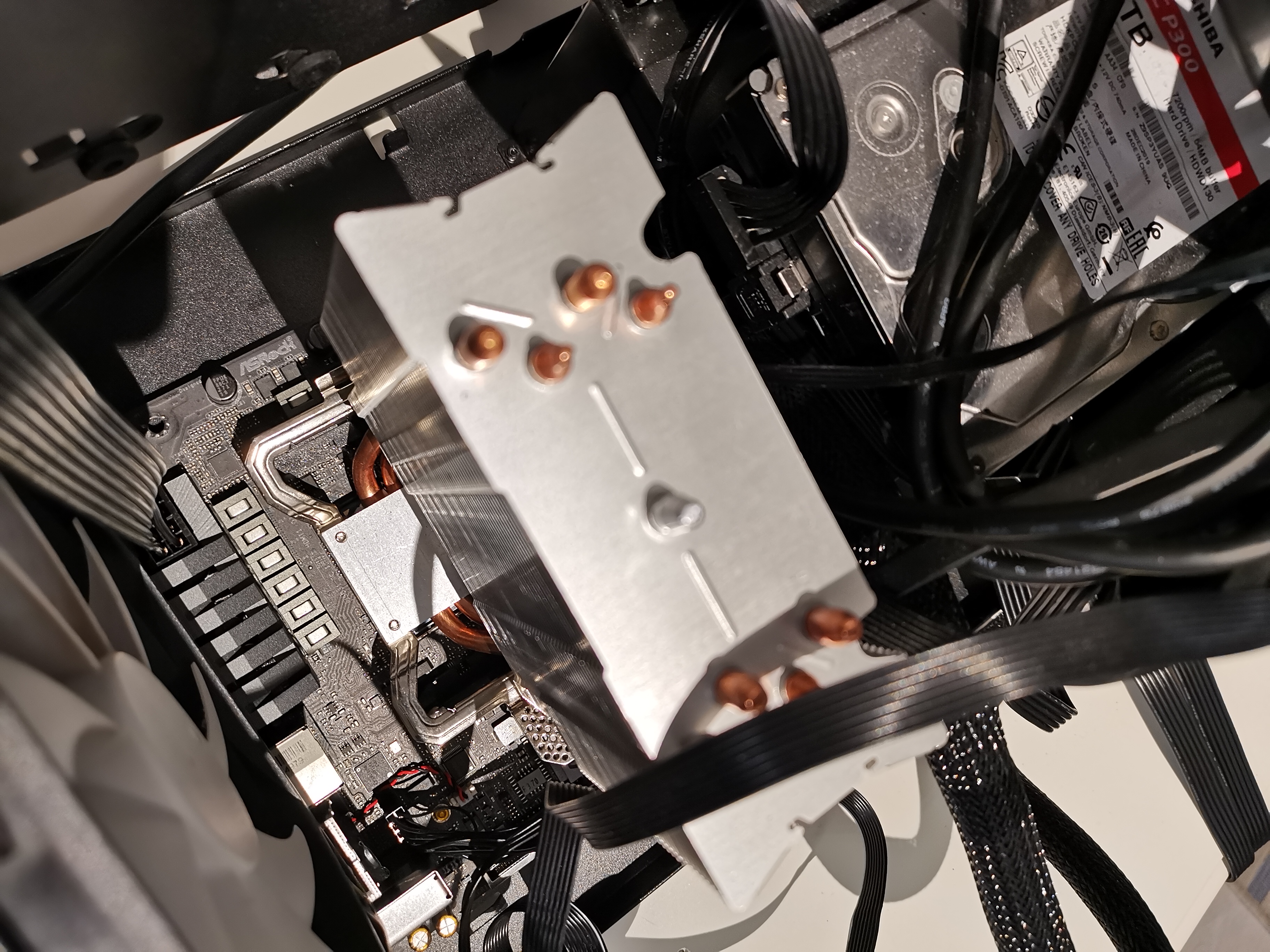

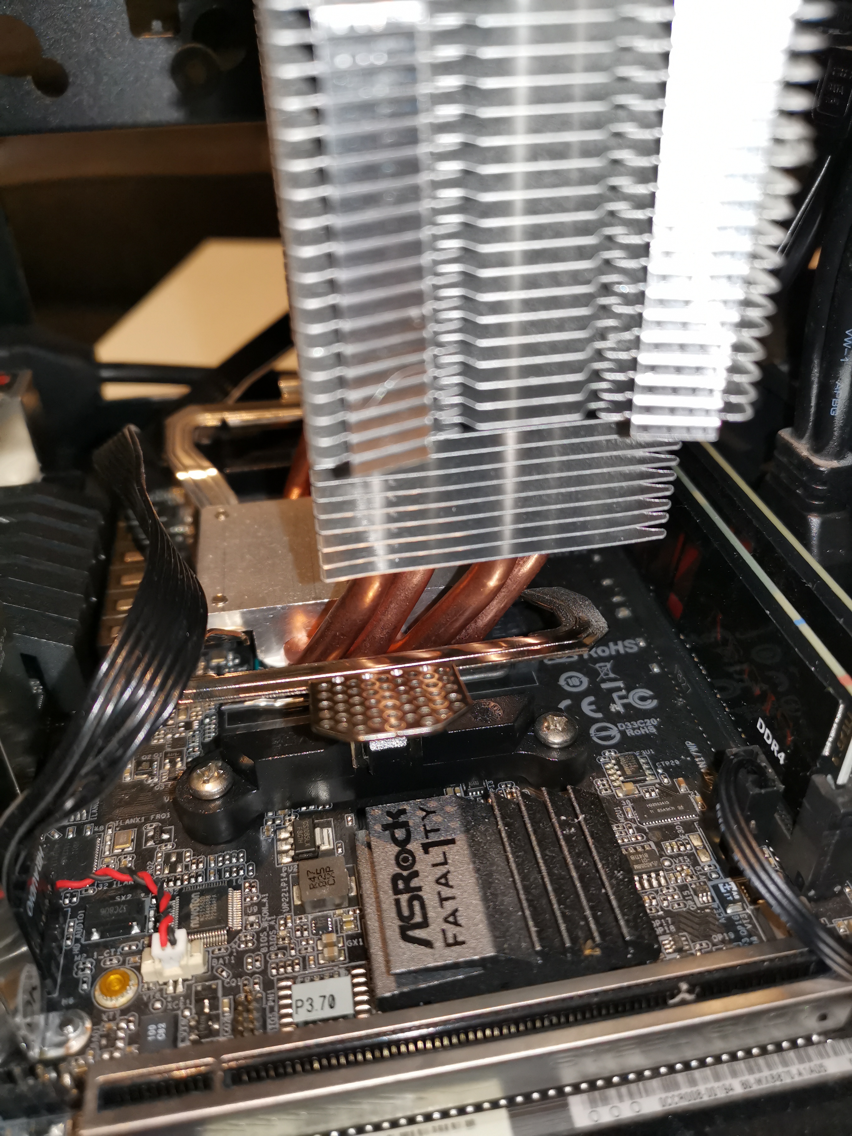

Moin, ich bin am verzweifeln dieses scheissding auszubauen, da wo die Schrauben sind kann man nicht drehen weil die verdeckt sind(siehe bild 2) und ich weiß nicht wie man den sonst abkriegen soll. Mit drücken(egal ob hoch oder runter) auf dieses seitenstück(bild3) geht auch nix. Hat einer einen tipp? Lg

Ich würde es nochmal mit Drücken auf das Seitenstück probieren mit dosierter Kraft und dann im gedrückten Zustand zum Kühler hin führen, damit die Klammer unter dem Seitenstück unten vom Kühler weg aus der Halterung geht. Dann könnte der Kühler entnehmbar sein und Du kämst dann an die Schrauben, ist eine Vermutung.

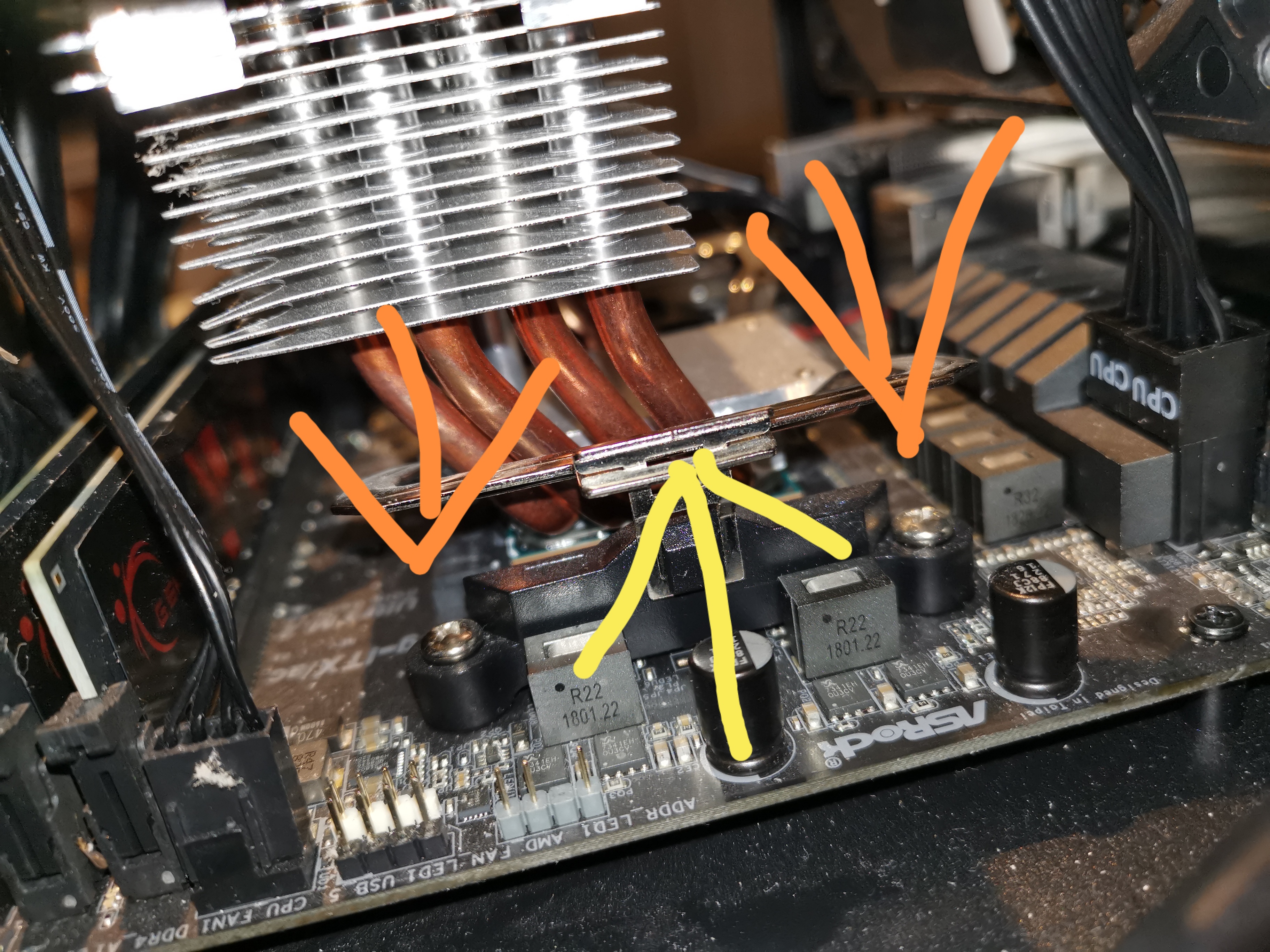

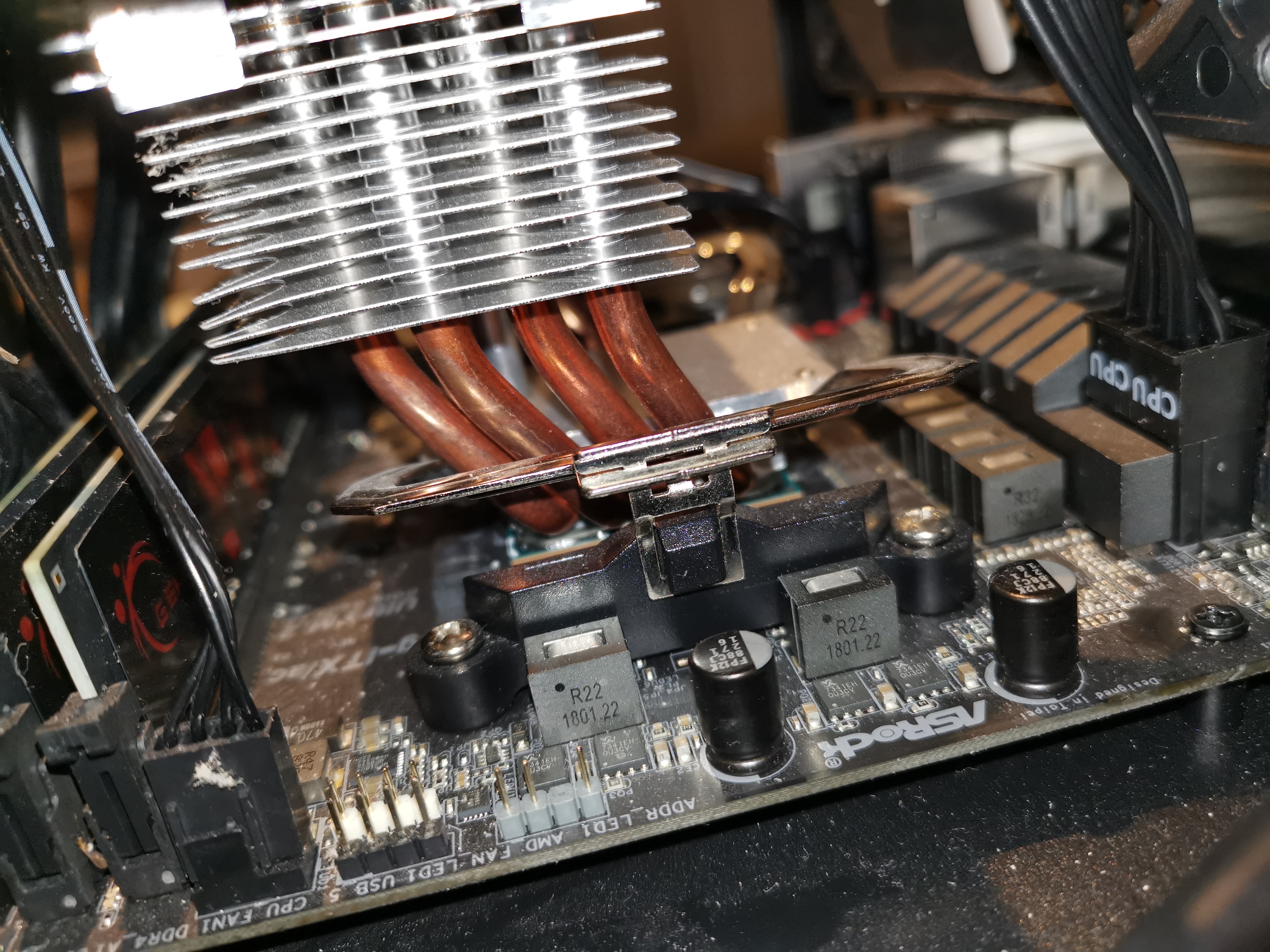

Moin, hab ich auch schon versucht, tut sich nur nix 😢 so sieht das übrigens auf der anderen seite aus
Ok ich hab weiter an dem ding rumgealbert an der seite kann man es hochdrücken, es hatte ein bisschen was von verbiegen.. Aber geht wohl, hatte es schon fast runter

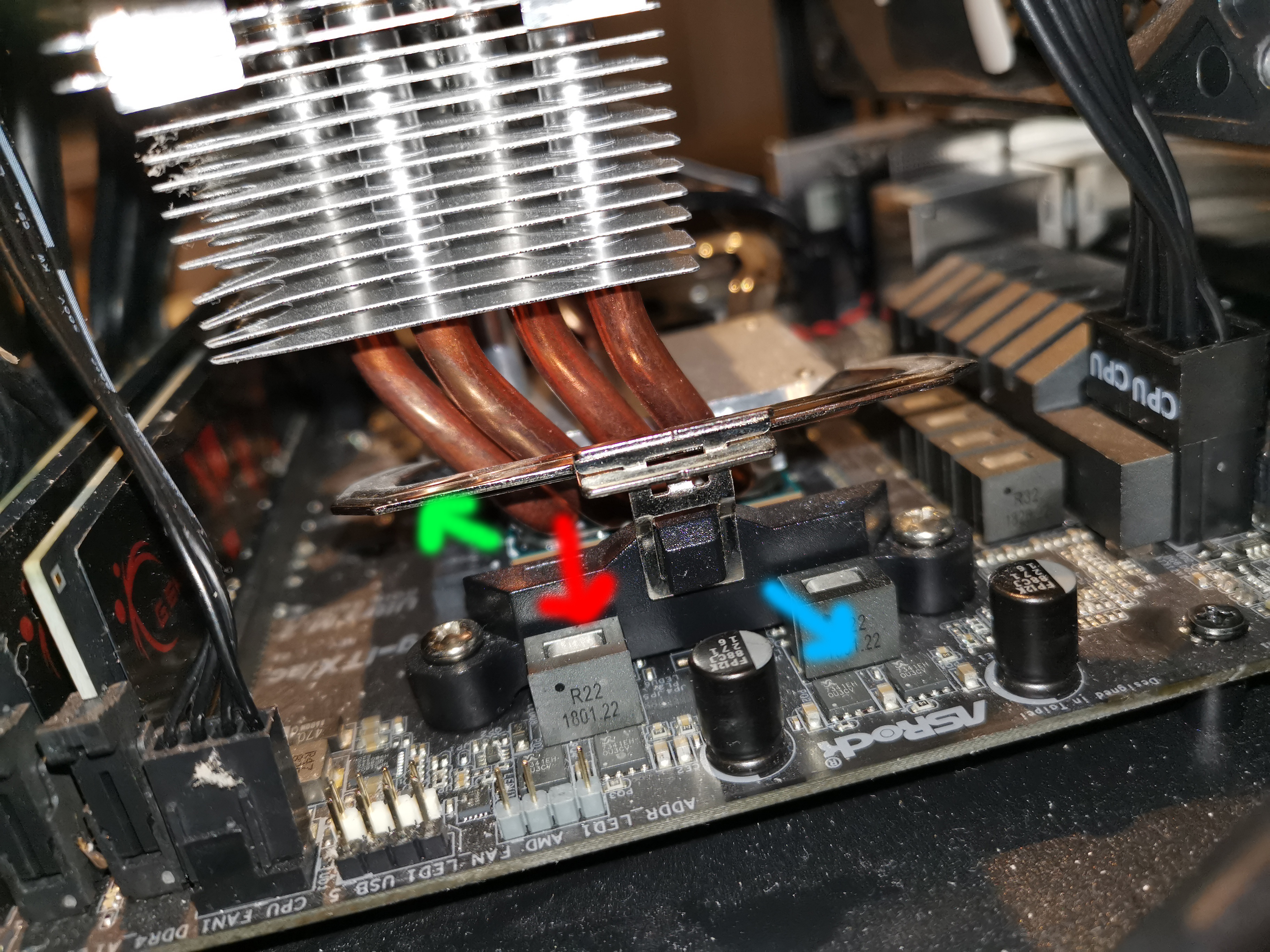

Siehe die Pfeile:
1. Seitenteil rot nach unten, dann während des Runterdrückens
2. grün dann oben etwas nach innen, damit
3. die Klammer unten blau nach außen von der schwarzen Nut weggeht.
Dann Seitenteil nach oben führen, wenn das Untere aus der Nut ist.
Vorsichtig, mit etwas Kraft!
EDIT: Vielleicht ist das untere Teil nicht ganz fest am Seitenteil, sondern lässt etwas Spiel zu, so dass es nicht gleich rausgeht, auch wenn man das Seitenteil mach dem Runterdrücken oben nach innen führt. Dann während des Runterdrückens mit einer Hand mit der zweiten mit einem Schlitzschraubendreher o.ä. unten von der Nut wegdrücken (nach außen), und dann loslassen. Ist etwas akrobatisch, könnte aber klappen.
Reaktionen: uncrypted

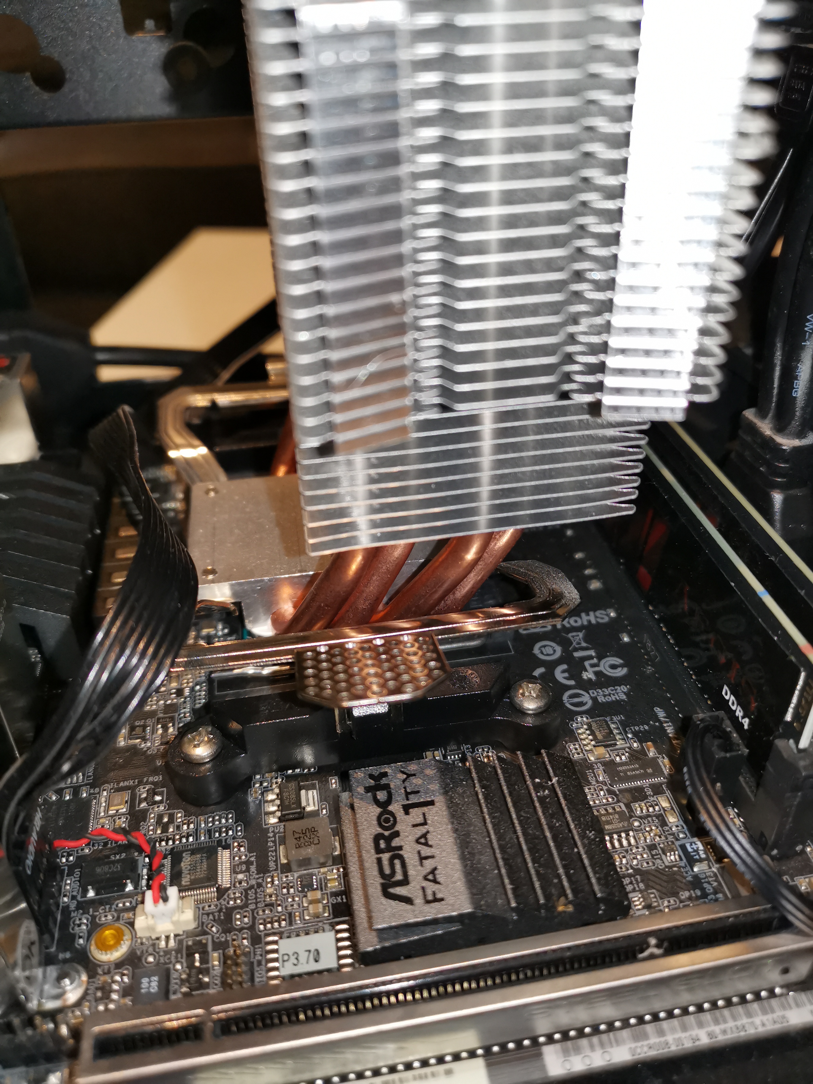

Das Ding ist wirklich was für Wissenschaftler, hab es jetzt runterbekommen. Man musste mit verdammt viel kraft die seite runterdrücken und dann dieses seitliche ding nach oben drücken damit es sich aus der verankerung löst. Es ist also garnicht da zum draufdrücken, sondern muss nach runterdrücken der allgemeinen seite hochgedrückt werden. Danke an alle
