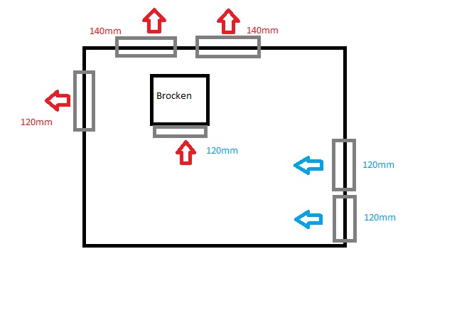

momentan würde dann mein konzept so aussehen, würde das so passen ?

ja, das passt, du frischluftfanatiker! :p
und gönn dir für die lüfter vorne staubfilter. ;)
der eine hat schon einen staubfilter von serie aus dann evtl ein 2ter...
da fällt mir ein das CM690 hat noch einen lüfterplatz ab boden mit staubfilter sogar, wie sieht es mit dem platz als 2te ansaugstelle für frischluft aus?? könnte sogar die graka ein bissle was davon abbekommen^^
ich denke halt grad nur wäre schade um den 120mm seitenlüfter der "verloren" geht, deswegen überlege ich mir wo ich den sonst noch unterbringen könnte ^^
