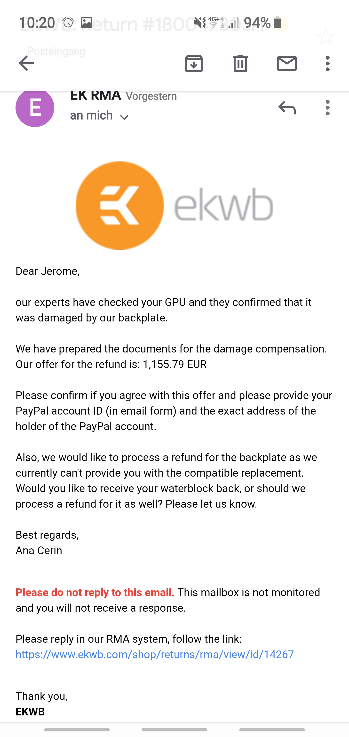

Noch ein kleines update für die die es interessiert: alles wurde dem EKWB support gemeldet und die holen jetzt die backplate, block und die karte per DHL ab und sind bereit die karte zu ersetzen, falls es an der backplate liegt.
Grüsse
Reaktionen: RitterderRunde
Das finde ich sehr kulant.
Guten Morgen allerseits.
Letztes Update. Die Karte wird von EKWB bezahlt. Es war die Backplate wie erwartet. Ich würde empfehlen momentan auf eine backplate zu verzichten beim gebrauch auf einer 2080 ti GS von Gainward.
Gruss Jérôme
799992
Reaktionen: Cronos83 und moreno111
Saubere Abwicklung durch EKWB!
Hätte ich so nicht erwartet.
