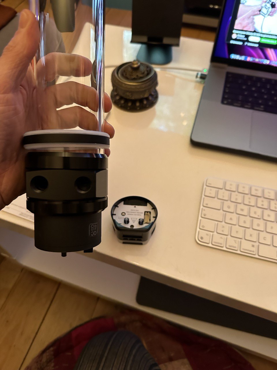

Ohne, dass ich es angeschlossen habe, das Ding macht haptisch schon eine große Freude, danle für den Tipp!

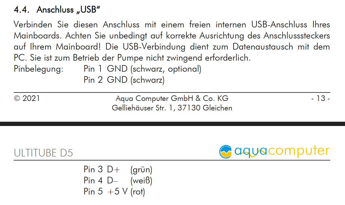

Weißt du wie die das hier meinen? Der Aquacomputer USB Stecker hat nur die hälfte der Pins:
MSI USB 2.0 Onboard:
Die Bescheeibung von Aquacomputer:
Wie schliße ich den USB Anschluß ans Mabo an?
Danke
Drewkev schrieb:
Du kannst entweder die obere oder die untere Reihe verwenden, die farbigen Kabel sind links.
