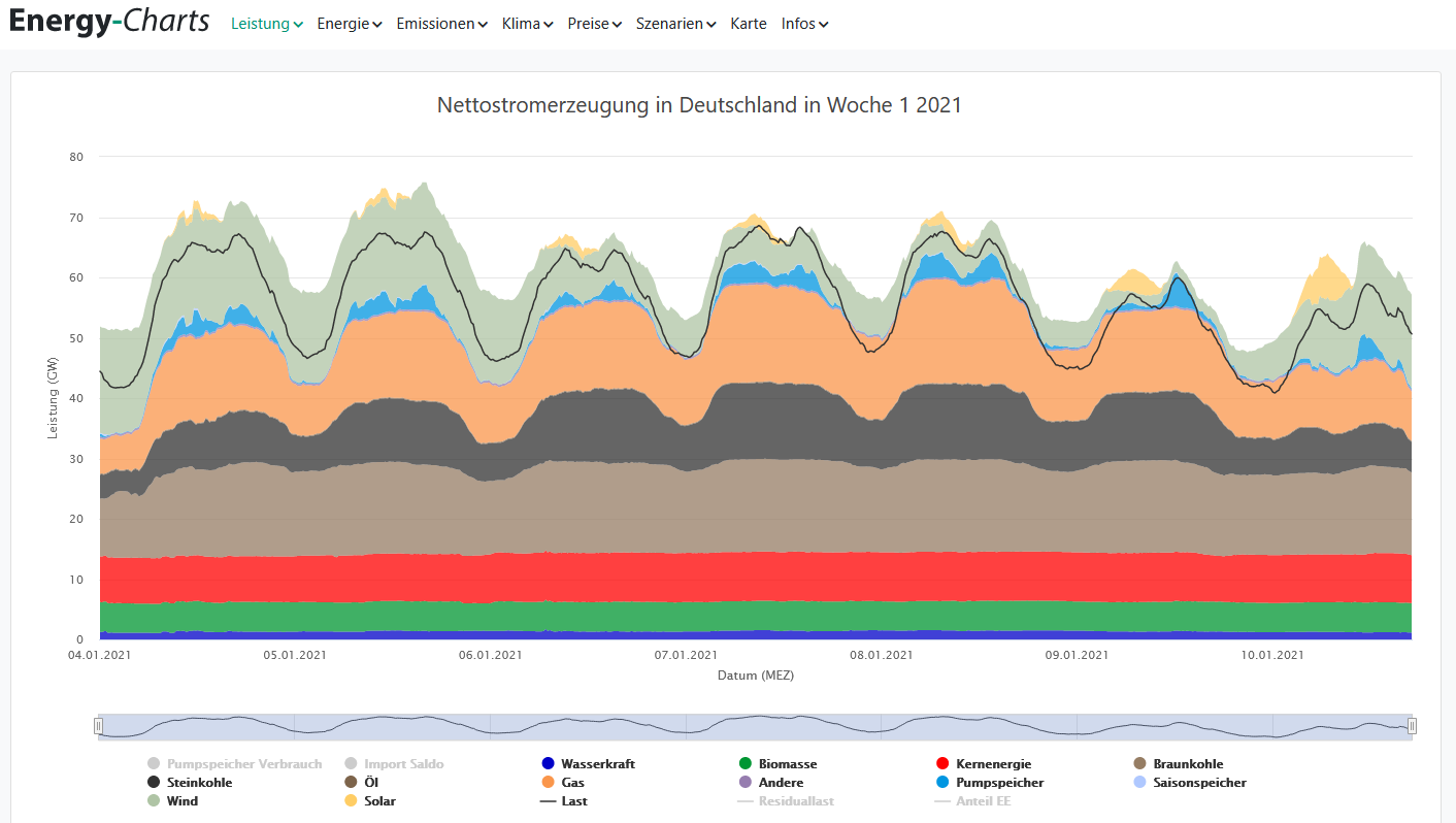

Es geht um die Langzeitspeicher (Wochen). Was für Batteriespeicher, in welcher Größenordnung, sollen das sein? Und dabei bitte nicht auf subventionierte Kleinspeicher in Privatkellern mit Stundenreserven verweisen. Welche verlässliche(!) Planung über Jahrzehnte will man darauf aufbauen?
Gaskraftwerke sind prädestiniert für steile Gradienten bei Lastwechseln, das tun die jeden Tag. Die fahren innerhalb weniger Minuten über einen niedrigen dreistelligen MW-Bereich und(!) sind dank enormer Speicherkapazitäten verlässlich über Monate zu betreiben. Ihre rotierenden Generatormassen sorgen derzeit für die Netzstabilität. Bei der Großstörung im europäischen Verbundnetz am 08.01.2021 um 14:00h war es genau diese Eigenschaft der thermischen Kraftwerke, welche großflächige Abschaltungen verhindert hat. Zu diesem Zeitpunkt betrug der Anteil von PV und Wind an der deutschen Stromversorgung (zum Glück) nur ca. 10 %...
Die elektrische Energieversorgung startete mit kleinen dezentralen Erzeugungseinheiten und Netzen. Aus Gründen von Effizienz und Versorgungssicherheit bildeten sich größere Erzeugungseinheiten und Netzverbünde heraus. Mir hat noch niemand erklären können, weshalb diese Synergieeffekte heutzutage nicht mehr gelten sollten. Im letzten Jahr wurden dezentrale Erzeugungseinheiten mit über 30 Milliarden € subventioniert, d. h. das war das Geld was neben den Erlösen an der Strombörse oben draufgelegt werden musste, um die garantierten Einspeisevergütungen zu bezahlen.
Man spricht von "Konkkurenzfähigkeit" in einem Zusammenhang, welcher keine Konkkurenz darstellt. Für PV- und Windstrom werden garantierte Erlöse entrichtet, egal ob der Strom gebraucht wird oder nicht, sogar bei Abregelung der Anlagen wegen Überkapazität in Verbindung mit Gefährdung der Netzstabilität, wird der "hypothetisch produzierte Phantomstrom" vergütet. Dazu kommt dann noch die Vorfahrt beim Netzzugang. Ich persönlich glaube nicht an eine auf Dauer wirtschaftliche Tragfähigkeit eines solchen Systems.
Ich gebe an dieser Stelle "Ruhe", weil:
1. Wenn die gesellschaftliche Mehrheit solch ein System will, dann soll sie es bekommen und mit den Konsequenzen leben, das ist nur fair.
2. Das ist alles OT, es ging ja um AC- und DC-Ladung.
