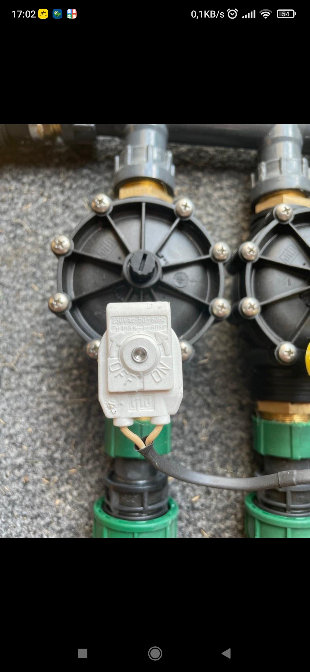

Auf den Ventilen steht nichts ..

Wie wird der Anschluss der Ventile spaeter ausschauen? So wie auf deinem Foto kanns im Aussenbereich nicht bleiben, da hast du sofort Wasser drin und die Kontakte verrotten dir.

Die Kabel kommen in eine wasserdichte aufputzbox .. über Ventile und Box kommt eine Holzverkleidung mit Tür ..
