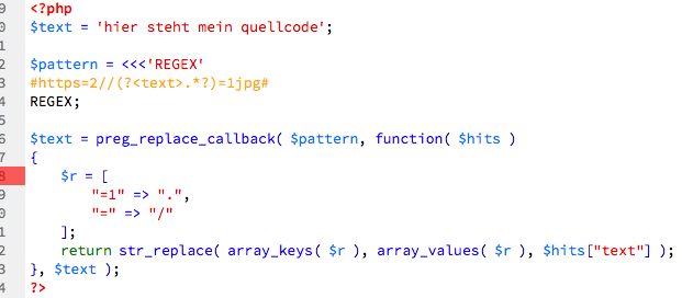

erst mal vielen dank, er sagt mir aber es gibt einen syntaxfehler, den kann ich leider nicht wirklich ausfindig machen:
Die Fehlermeldung lautet? Welche PHP-Version?
ich sehe nur links den roten strich im code. das da scheinbar irgendwas nicht funktioniert ? Oder lügt mich mein Tool an ? ;)
Ich weiß nicht. Der Code ist komplett valide, da gibts keinen Syntaxfehler. Wie gesagt: Welche PHP-Version? Die Short Array Syntax kam mit 5.4 dazu. Außerdem ist es nicht von Relevanz was ein Tool sagt, sondern was der Interpreter/Compiler meldet.
