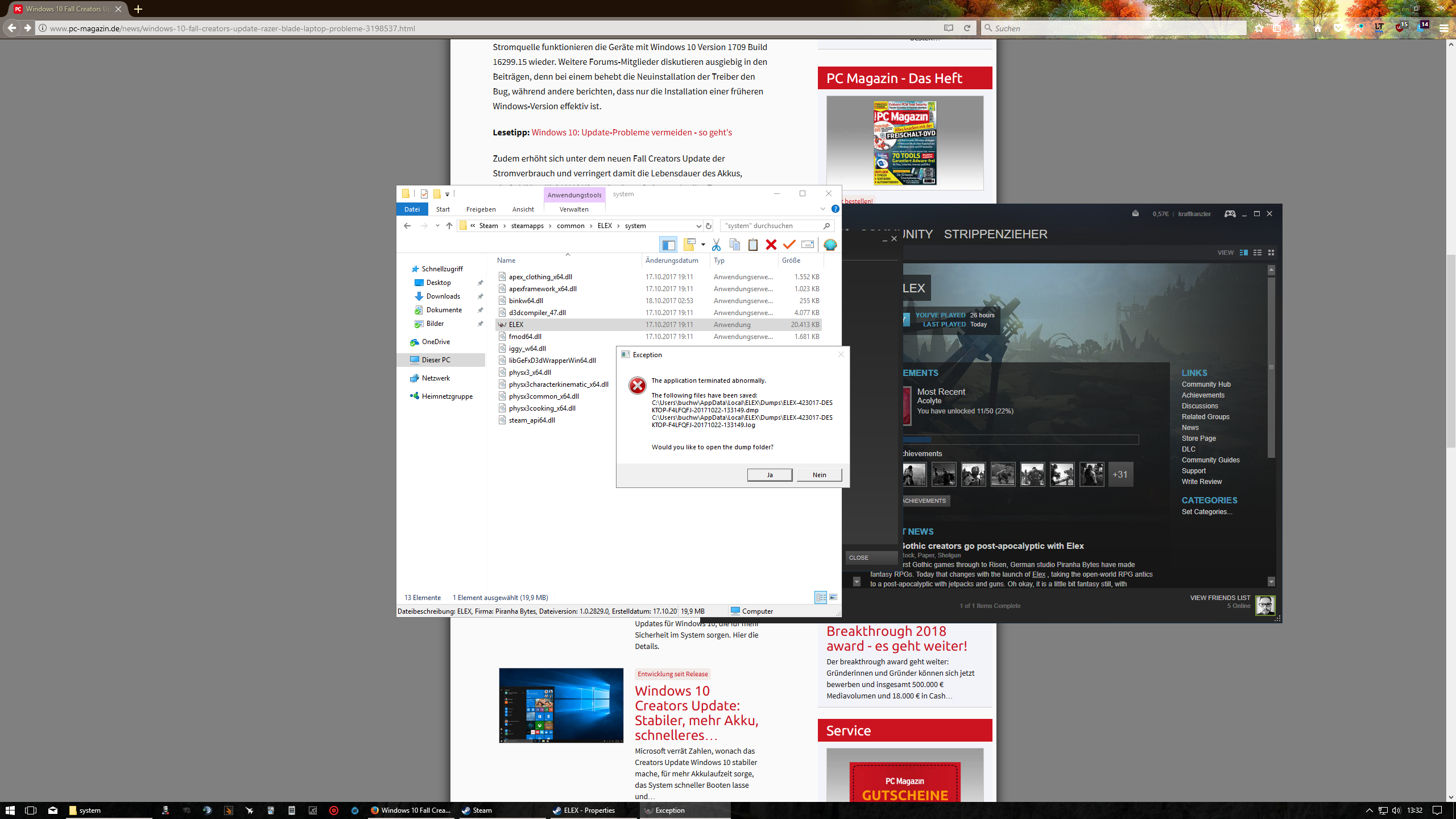

kurz und knapp: grade das creators fall update gemacht und das elex was vorm update problemlos lief (habs 5 min vor update noch gezockt) quittiert seinen dienst beim starten damit:
ich hab bereits steam die spiele dateien überprüfen lassen. den fix mit auto save über die ini abschalten getan und natürlich die exe direkt versucht zu starten. jemand ne idee?

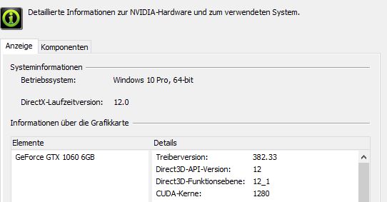

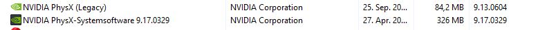

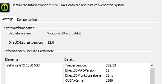

Seltsam, seit dem Creators Update steht der Treiber hier auch nicht mehr in der Systemsteuerung, nur noch 2x PhysX. Allerdings in der Syst.Steuerung von NVidia schon noch. Ich hau jetzt mal den aktuellen drauf (ich habe alle bisher direkt von NVidia geholt).
Ergänzung
Wirklich seltsam. Der 387.92 lies sich nicht über die setup.exe installieren, das Fenster der Installation hat sich einfach irgendwann geschlossen. Ich musste den Umweg über den Gerätemanager wählen. Jetzt steht auch die Version des Treibers wieder in der Windows Systemsteuerung. Elex und Diablo 3 startet wie bisher problemlos.
