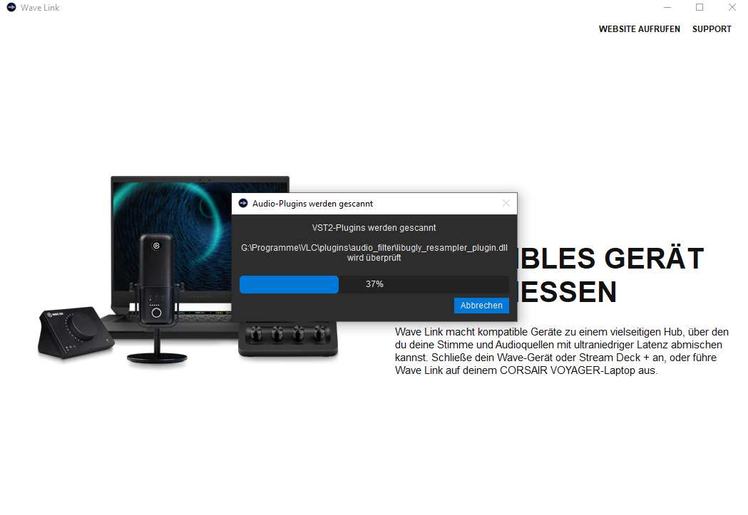

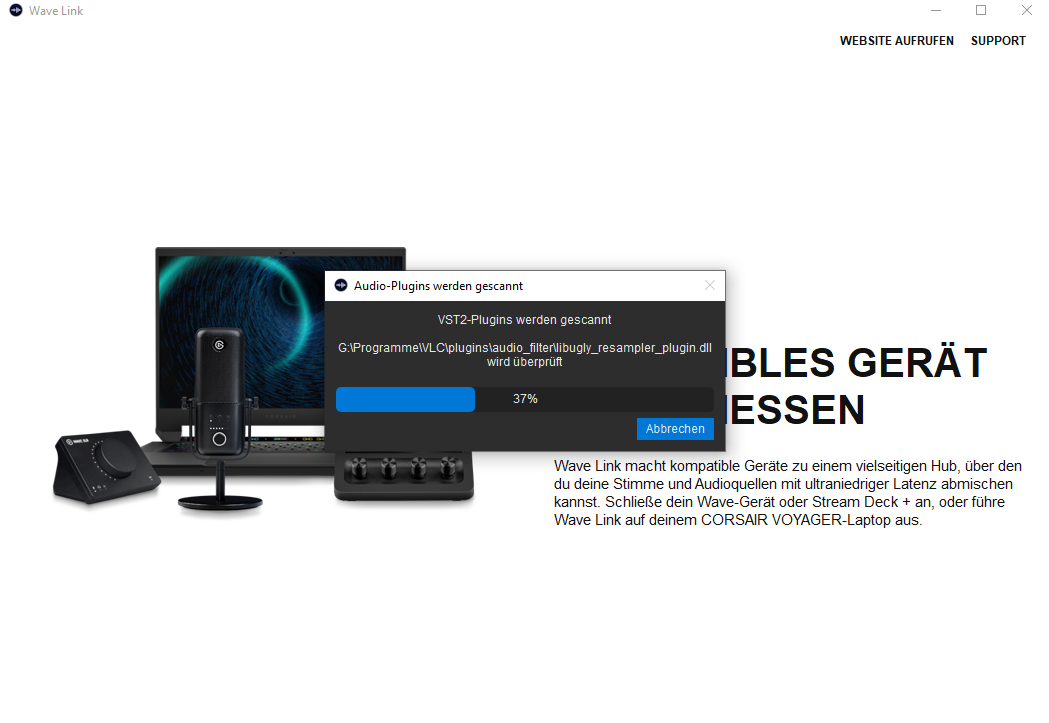

Ich habe seit einigen Tagen mit meinem Elgato Wave Link Programm Probleme.
Und zwar immer wenn ich den Computer anmache will es meine Plugins laden und stürzt nach 45% des Ladevorgangs ab.
Wenn ich den Ladevorgang abgebrochen habe ging das Programm und alle Plugins waren geladen.
Damit konnte ich mich zufrieden geben .
Aber heute als ich mein Pc hochgefahren habe kam diese Meldung und ja ich bin der alleinige Nutzer dieses Pc also auch Admin. (Bild1)

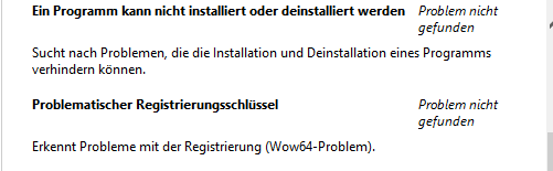

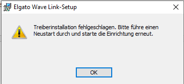

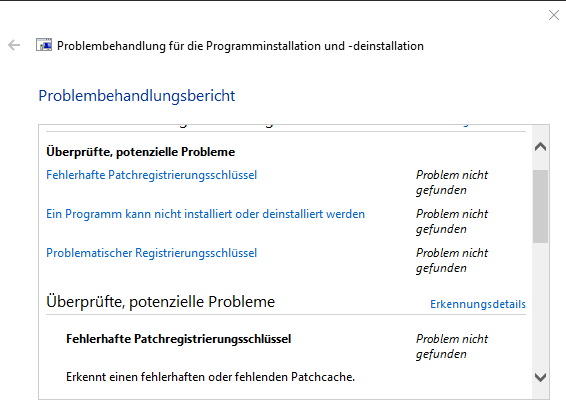

Ich habe versucht das Programm zu deinstallieren, ging nicht. Einen Neustart habe ich natürlich auch mehrmals versucht. (Bild 2)

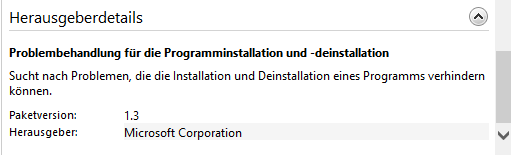

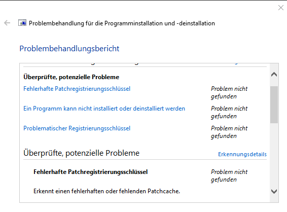

Ich habe die Deinstallation auf Fehler überprüft, bekam ich ein Problembehandlungsbericht mit dem ich nichts anfangen kann. (Bild 3,4 und 5)
Als letztes habe ich die Elgato Wave link Datei nochmal heruntergeladen und darüber versucht zu deinstallieren oder zu reparieren.
Selbes Problem wie bei Bild 2.

Ich kann es nicht installieren oder deinstallieren, wie schon beschrieben.
Fehlermeldung (Bild 2)

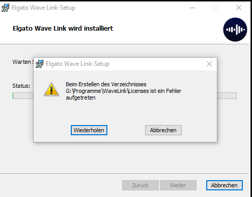

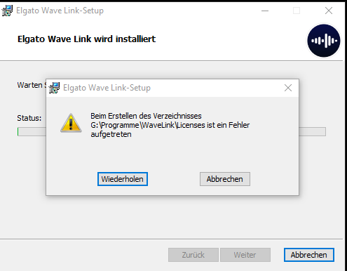

Aber wenn ich jetzt versuche es wieder zu installieren tritt dieser Fehler auf

Hast du Administrator Rechte bzw kommt eine Administrator Abfrage beim starten des Installer?
Es wird besser :D
Konnte es jetzt Installieren (ja Admin abfrage kam jetzt)

Wenn ich es aber jetzt Installiert habe will es meine Plugins installieren (siehe Bild1)
Und es bricht wie am Anfang bei 50-70% ab und das Programm schließt sich einfach.

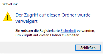

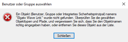

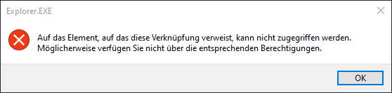

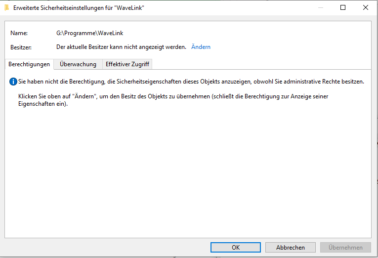

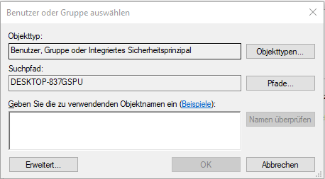

Aber in meinem alten Dateipfad ist der Wave Link Ordner noch vorhanden und wenn ich ihn öffnen möchte kommt das, obwohl ich der Admin bin. (Bild 2&3)

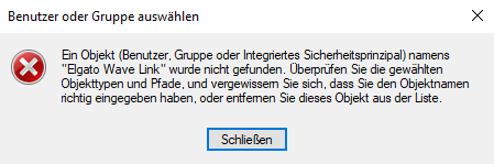

Wenn ich auf ändern klicke kommt das (Bild 4).

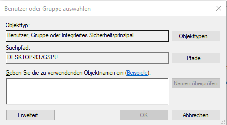

Und wenn ich bei Objektnamen "Elgato Wave Link" eingebe, kommt das hier (Bild 5)

Das Problem ist das du keinen Zugriff auf den Ordner hast. Du musst deinen Nutzer hinzufügen oder das Programm zb. auf C: Installieren
Dummstell - müsste man so rein prinzipiell den Löschbolzen nicht auch explizit mit Adminrechten starten?
