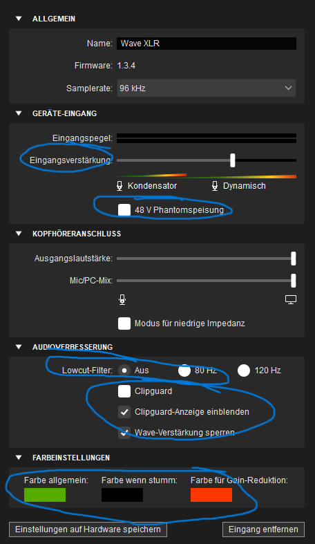

Nach jedem Anschalten des PCs setzen sich folgende Einstellungen zurück: Eingangsverstärkung wieder zurück auf Kondensator, die Phantomspeisung wird wieder angemacht, Ausgangslautstärke wird auch zurückgesetzt. Auch bei der Audioverbesserung werden immer wieder Sachen umgestellt. Den Button "Einstellung auf Hardware speichern" habe ich gesehen und auch gedrückt, der sagt aber dann immer "Gespeichert" und dann wieder "Einstellung auf Hardware speichern".
Das Programm (Elgato Wave Link) speichert dies leider nicht auf dem Wave XLR und somit muss ich jedes mal nach dem Starten des PCs alle Einstellungen wieder erneut vornehmen.
Das Mikrofon ist ein Elgato Wave DX.
Ich würde mich freuen wenn mir irgendjemand hilft.

Ja Wave link aktiviert die Phantomspannung von sich aus, und setzt die im Bild markierten Punkte wieder zurück. Keine Optimierungssoftware vorhanden.

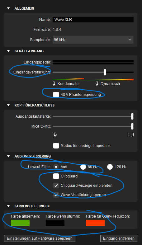

@jtr00 schick mir mal ein Screenshot von deinen Einstellungen (genauso wie mein Bild)
@nicK-- da habe ich geschaut, da steht nichts
Bei den rudimentären Einstellungsmöglichkeiten der App gibt es nichts was das Problem auslösen könnte.
Ein Screenshot von meinen Einstellungen hilft dir also nicht weiter.

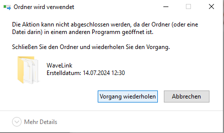

Falls das "vergessen" der Einstellung dann erneut besteht, versuche mal folgendes:
1. Schliesse Wave Link
2. Gib "Ausführen" in die Windows-Suche ein und drücke die Eingabetaste
3. Gib in das Feld %appdata%\Elgato ein und drücke die Eingabetaste
4. Suche den WaveLink-Ordner und lösche ihn
5. Öffne Wave Link erneut

@jtr00 ausführen funktioniert nicht
