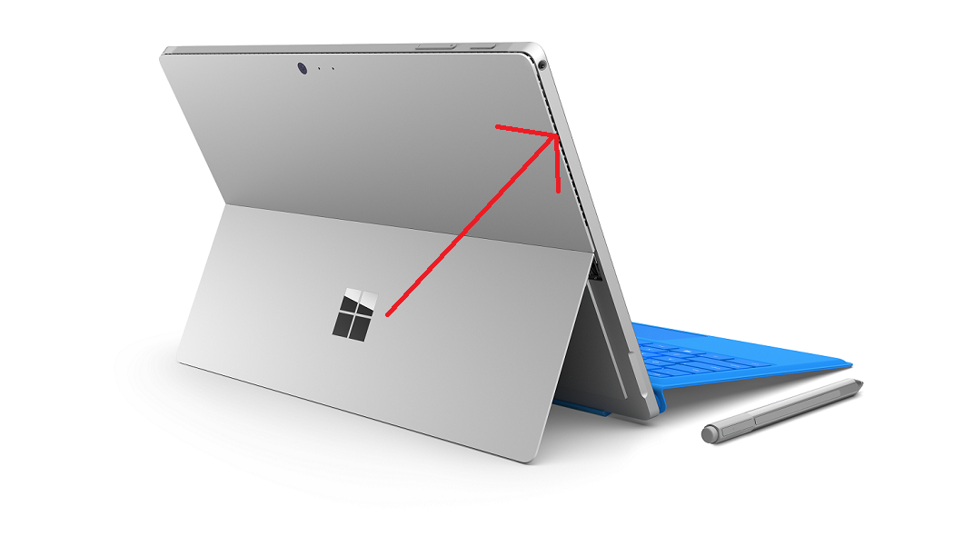

Das Surface hat aber wenn ich das richtig sehe außen rum Lüftungsschlitze?,
sowas wird ein Notebook nicht haben.
Die SP4 Variante mit Core M ist komplett passiv und führt die Wärme über eine Heatpipe ab:
https://d3nevzfk7ii3be.cloudfront.net/igi/pXVtZaRBvWYIJsWl.huge
Basiert auf dem gleichen Gehäuse wie die Variante mit i5/i7 CPUs und aktiver Kühlung.

Das ist klar aber es hat doch Lüftungschlitze oder was soll das sonst sein?
Weil an der Stelle normalerweise der Lüfter sitzt. Bei der Core M Variante wird dieser aber nicht verbaut.
