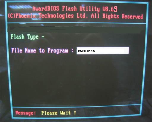

habe nun di emthode mit der diskette probiert nun habe ich die fehlermeldung bad command or filename
meien autoexec.bat sieh tso aus
Code:
awdflash824 NFA911K.BIN
bin nun im awardbiod flash utility ;)
steh tauch der dateiname des bios von der elitegroup hp aber er bleibt einfach bei message please wait stehen :(
muss ich zu erst ein anderes bios nehmen?
awdflash.exe NFA911K.BIN /cc /cd /cp /sn /py /R
wenn das nicht klappt mal noch mit /wb probieren.
/f könnte man auch mal testen
oder mal nur so: awdflash.exe NFA911K.BIN /py /sn
ansonnsten hab ich das board auch noch ganze 2x funktionstüchtig hier rumliegen ^^
kannst ja PM schreiben wenne gebrauchen kannst oder das mit dem flashen nicht klappen sollte
Da wäre er mit einem neuen Bioschip wohl ne ganze Ecke günstiger dran.
Also hab nun in die bat datei diese "schalter" reingeschrieben komme auch ins AWARDBios Flasch Utility hinein aber dann bleibt er bei please wait stehen ;)
Noch jem ne idee?
Vlt noch als info wenn ich den pc starte steht da auch noch Award BootBlock Bios v1.0
Das prob mein chip ist ja festgelötet :(

aber woher bekomme ich den die *.awd
es geht also nach diesem bildschirm nicht weiter :(
Da ist nix gelötet.
Awd ist nur die Endung der Datei. Wie die Endung lautet ist völlig wurst.
hab ich auch gerade nochma geschuat sry :)
Naja wie gesgat komme bei please wait nicht weiter
bei dem screen steht der mainboard name dabei kan ndas evtld ie fehler quelle sein?
