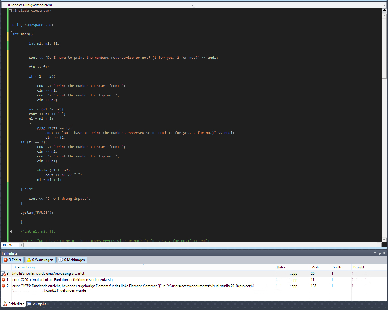

Also der Fehler genau ist "Anweisung wird erwartet" undzwar in meiner sowohl auch in der verbesserung von Freezedevil in Zeile 23 und nur "else" wird unterstrichen. Untitled-1.jpg

Der von mir gepostete Code ist identisch zu deinem, nur anders eingerückt. Bei dem von dir angesprochenen Fehler fehlt vor dem else noch ein "}". Wenn ich die Sache recht überblicke müsste noch ein weiterer syntaktischer Fehler drin sein, der die Kompilierung verhindert. Dann sind aber noch ein paar Klammerfehler die dafür sorgen, dass das Programm einfach nicht das macht was du willst.
