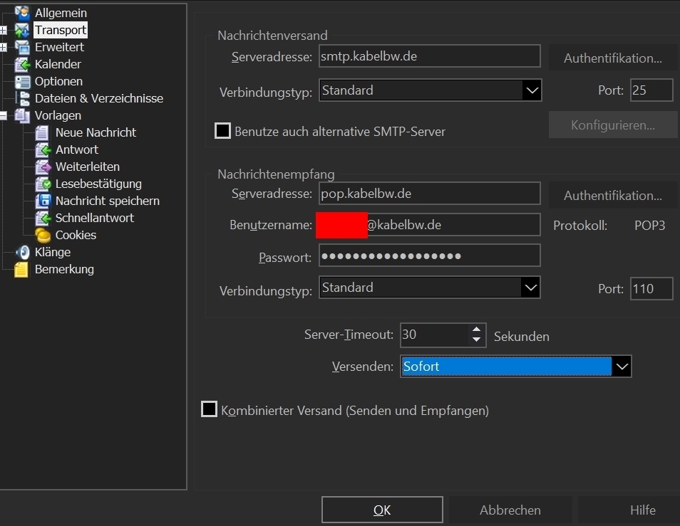

Gestern nach 3.Wochen wollte ich über "The Bat!"(11.0.3.2) mal wieder eMails verschicken.
Fehlermeldung: "Server nicht erreichbar. Es konnte keine Verbindung hergestellt werden,
da der Zielcomputer die Verbindung verweigerte"
Empfang geht.
Einstellungen waren bis jetzt

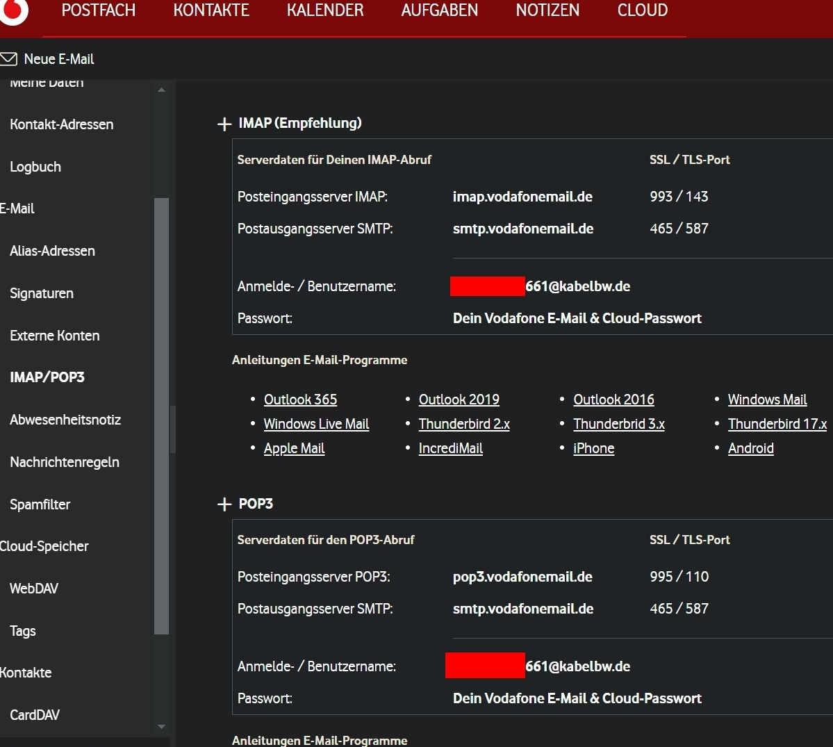

Im Online-Postfach (https://login.vodafonemail.de) steht
Durch meinen Anruf heute früh bin ich nicht schlauer geworden:
"...sollte aufjedenfall auf smtp gehen, würde ja alles schon dastehen."
Hä, tja egal was ich jetzt da auch umstelle, komme so nicht weiter ?!
Du hast den falschen Port beim Ausgangsserver eingetragen. Port 25 wäre unverschlüsselt. Ggf musst du auch den Verbindungstyp noch anpassen.
Leg nochmal genau deine Einstellungen und die Infos von Vodafone gegeneinander, das steht da auch =)
Edit: Stimmt, server auch falsch..
Reaktionen: GTrash81, Nitschi66 und Smily
Also laut Screenshot hast du im Mail-Program einen anderen SMTP-Server als auf der Website angezeigt wird (smtp.kabelbw.de vs. smtp.vodafonemail.de), und auch den falschen Port.
Reaktionen: GTrash81, Smily und arvan
Du siehst doch das die Eingaben bei dir abweichen, du hast auf unverschlüsseltes SMTP eingestellt... ist klar das das nicht geht. Und bitte IMAP verwenden und nicht POP3.

port 25 wird wohl nicht gehen. Das ist unverschlüsselt und hoffentlich nicht mehr aktiv
Der SMTP Server passt so gar nicht..

smtp.kabelbw.de ist falsch laut der Vodafone Webseite siehe #3. Da passt mehr nicht zusammen.
Reaktionen: Smily
lol. Dachte ich mir gerade auch, als ich meinen eigenen Link angeklickt habe. lol
