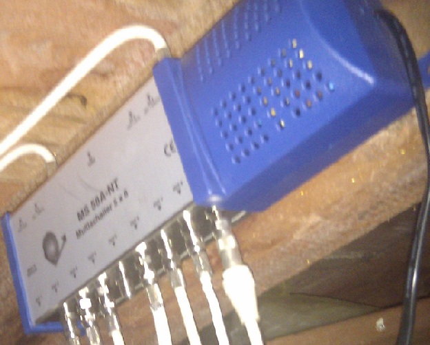

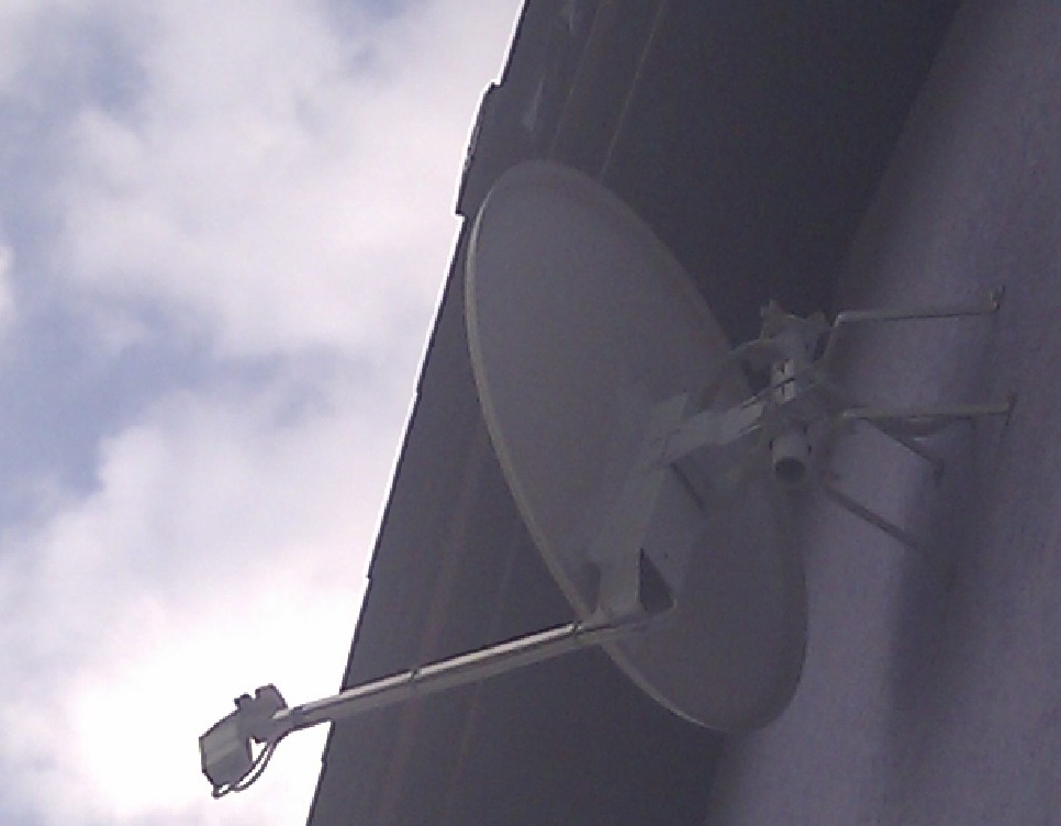

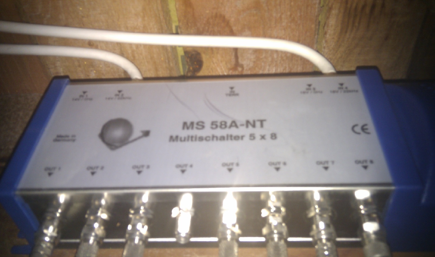

muss das Thema noch mal aufgreifen, da ich das gleich Problem habe. Ich bekomme einfach kein Signal auf die Frequenz, auf denen die neuen Premiere HD Sender und auch ARD HD + ZDF HD gesendet werden. Habe auch ein paar Fotos vom Multischalter und LNB gemacht (LNB leider nicht gut zu erkennen, da relativ weit weg....), siehe weiter unten.
Ich betreibe einen Hirschmann 2S-HD 950 inkl. Alphacrypt und einen Pace S HD2 Receiver, auf keinem der beiden Receiver bekomme ich ein Signal. Reicht es wenn ich einen neuen LNB Kauf oder muss ich zwei zusätzliche Kabel zur Schüssel durchziehen? Brauche ich evtl. sogar einen neuen Multischalter?

Der Multischalter ist ein sehr günstiges Modell, hat aber bereits 4/5 Eingänge. Beim LNB kann ich leider nichts erkennen, aber wenn das LNB 4 Anschlüsse hat dann sollte es passen. Ansonsten fehlen halt zwei Kabel.
Das Problem ist, dass ich eine Fassadenbohrung vermeiden möchte, also Suche ich eine Möglichkeit, ohne neue Kabel zu verlegen, kann man da auch was anderes machen?
Kannst du die Kabel tauschen? Es gäbe Kabel mit etwa dem gleichen Durchmesser, welche innen zwei Koaxialkabel enthalten.
Beim LNB solltest du besser ein Quattro und kein Quad LNB nehmen. Das Kabel wird meist als Twin Koaxialkabel bezeichnet. Nachteile hat es schon, die Schirmung ist schlechter und die Dämpfung ist höher. Allerdings sollte das vor allem beim Einsatz eines Multischalters eher zweitrangig sein, da das Kabel dadurch kürzer ist und das LNB nicht über weite Strecken mit Strom versorgt werden muss.
