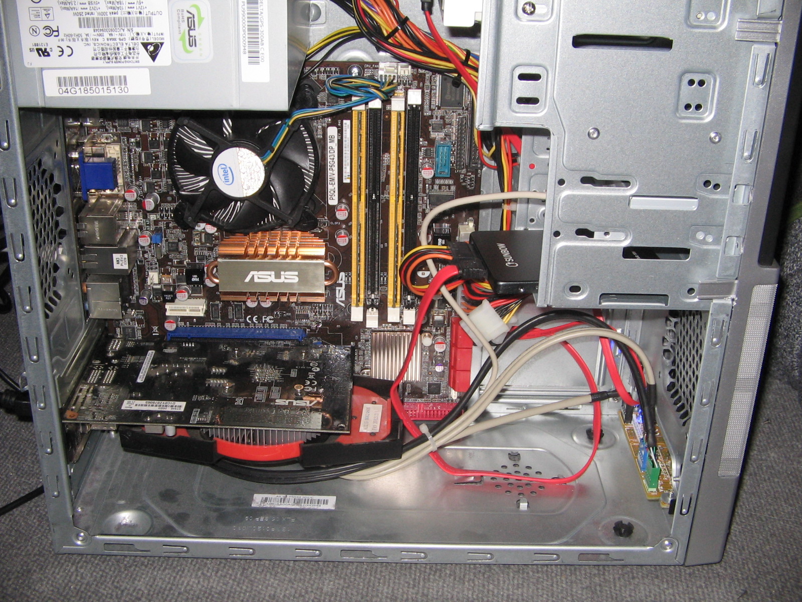

das ist der pc, was da alles drin ist-k.a. steht in der garage, und funktioniert natürlich.
BS ist windows 10
