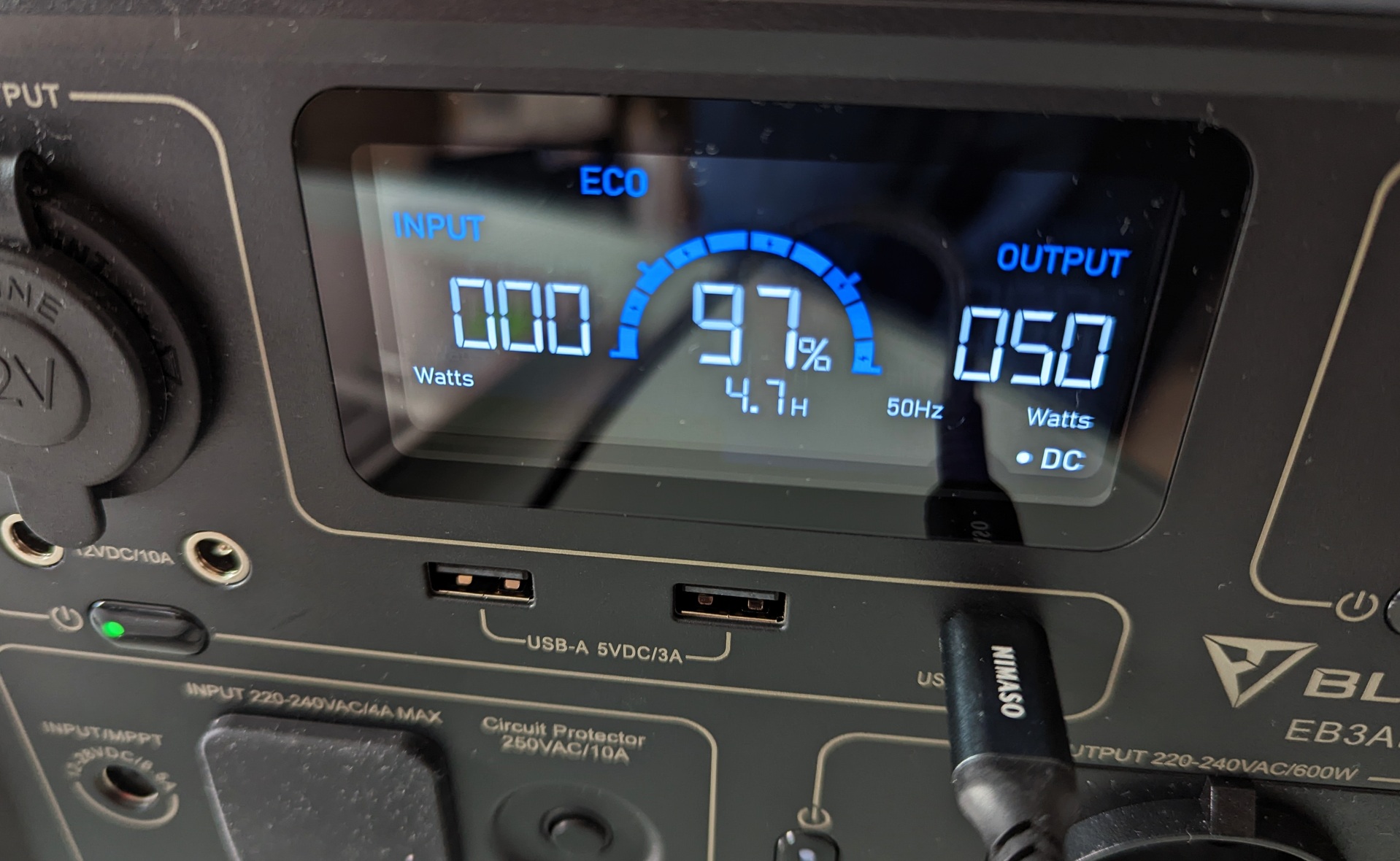

Falls es jemanden interessiert, die kleine Bluetti EB3A bietet ebenfalls einen USV (UPS) Modus. Dieser sollte bei 50W Last sogar mehrere Stunden durchhalten. Aktuell im Angebot für 299 Euro verfügbar.

Ich habe mich im Rahmen vom Prime Day Event, vor 2 Wochen tatsächlich für eine Bluetti EB3A mit PV120 Solarmodul entschieden.
Dazu noch ein Kabel für den 12V Anschluß im Auto und ich müsste damit damit sicher versorgt sein.
Zusätzlich zur Versorgung der Solarpumpe verwende ich die Station schon jetzt vom kostenlosen laden von Smartphones, Tablets und Abends für ne Runde Switch vor dem Zocker-TV im Büro.

Zur kleinen Bluetti ist zu sagen, dass die die Solarstation bei einem Testlauf mühelos mit Strom versorgen konnte. Die Pumpe habe ich im Handbetrieb laufen lassen, da brauch die etwas mehr als 40 Watt und die Bluetti zeigte knappe 5 Stunden Laufzeit an - war bei knappen 90%.
