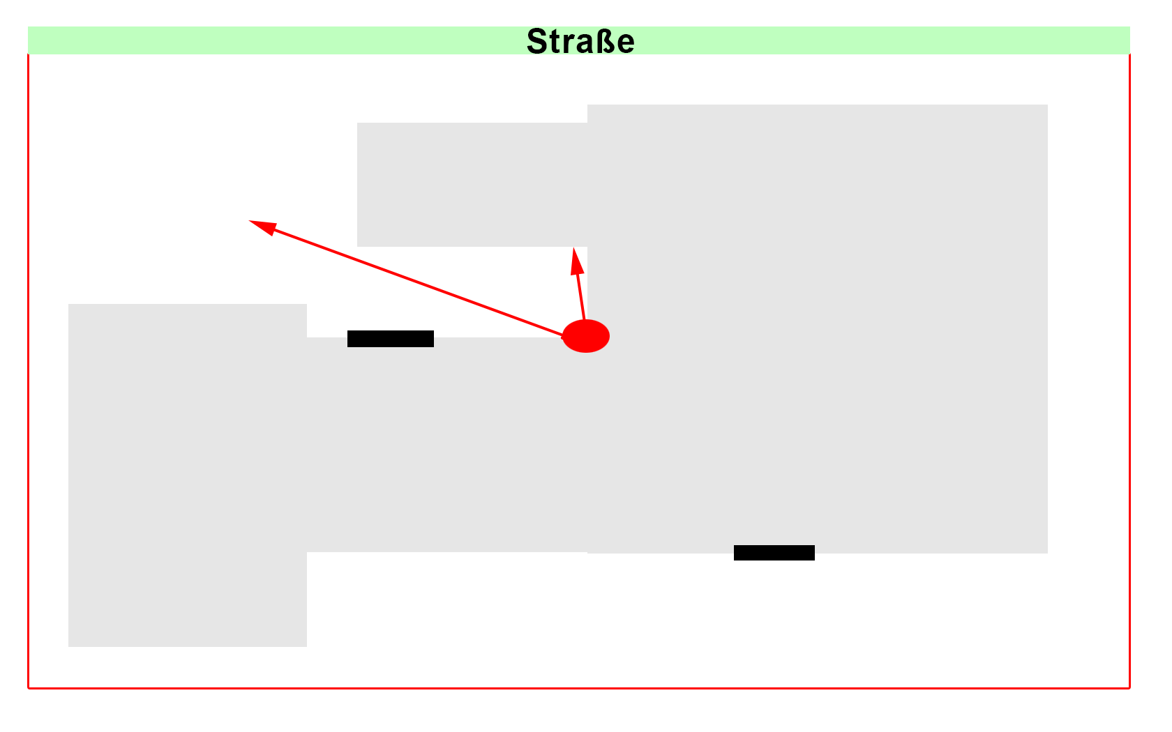

Ich suche eine PoE fähige Outdoof Kamera die ich bei mir Zuhause anbringen kann, so dass ich unter das Carport gucken kann. Die Kamera soll unter einen Dachvorsprung angebracht werden und muss ja ein weiter nach unten gedreht werden wodurch eine Sicht auf die Straße oder Nachbargrundstück nicht mehr möglich ist.
Ich habe mal versucht ganz billig eine Skizze zu erstellen und diese habe ich als Anhang beigefügt.
Das Graue ist das Haus + Carport, schwarz sind Haustür und Nebeneingangstür und wie man sieht, möchte ich die Kamera in einer Ecke anbauen die sogar ein Stück überdacht ist.
Jetzt ist meine Frage, ob es brauchbare PoE fähige Kameras bis 100 Euro gibt, die eine gute Bildqualität hat, vielleicht auch Nachtsicht mit bringen (Licht befindet sich aber auch auf dem Hof) und die Möglichkeit bieten das ich über meinen Linux Server das Bildmaterial aufnehmen oder erfasse kann.
Könnt Ihr mir da etwas empfehlen, oder muss ich da ein paar Euro mehr einplanen?
