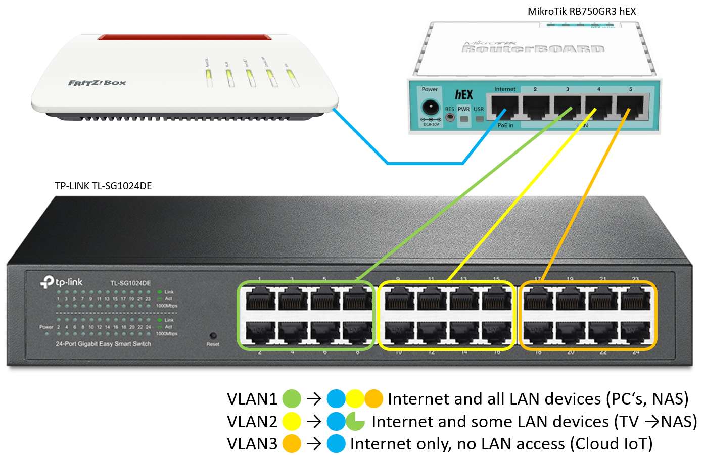

Ich habe mir bereits einen VLAN fähigen Switch (TP-LINKs TL-SG1024DE) für mein Haus-LAN angeschafft.
Um nun VLANs zu erzeugen die regelbasiert miteinander kommunizieren dürfen und um IoT Geräte (bei mir Daikin Klimaanlage und Syr Leckageschutz), die eine Herstellerverbindung haben, vom restlichen LAN zu trennen, will ich mir einen Router mit Firewall Funktionalität anschaffen. Grundsätzlich sollte es so aussehen wie auf dem angefügten Bild.
Meine Frage: Der MikroTik hEX mit RouterOS kann das alles, ist aber rel. komplex zu konfigurieren. Gibt es einfachere Lösungen bzw. Router mit FW?

Der Switch kann IEEE802.1q, damit sollte Tagged-VLAN möglich sein, aka du brauchst nur ein Uplink zum Router.
Als Alternative wäre der Ubiquiti EdgeRouter X zu nennen. Aber auch der ist nicht trivial, für diese Semi-Professionellen Router braucht man schon etwas Know-How

Was genau unterscheidet Dein VLAN1 von VLAN2?
Ich hätte nämlich einfach den Gastzugang auf der FRITZ!Box aktiviert und die IoT-Geräte in LAN4 gesteckt.

Ich habe eine 7590 mit 250 Mbit/s DSL Anschluss. Das Gastnetz will ich für den Setup nicht verwenden, da zu unflexibel. Z.B. kann man ohne Verrenkungen nicht vom LAN auf's Gast-LAN zugreifen.
Im VLAN2 sind Geräte die durchaus auf einige, aber nicht alle LAN Geräte zugreifen dürfen. Z.B. der TV auf den Plex-Server auf der NAS. Aber auf sonst nichts.
Der EdgeRouter X ist ein guter Tipp. Werde mal RouterOS und EdgeOS vergleichen. Muss auch noch den Durchsatz des EdgeRouter finden. Bei MikroTik ist das veröffentlicht: https://mikrotik.com/product/RB750Gr3#fndtn-testresults.
Bzgl. "Firewall" meine ich eine regelbasierte Verbindung der VLANs untereinander und mit dem Internet. Aber das können ja beide o.g. Router soweit ich das sehe.

Da wirst du aber kaum drumherum kommen. VLANs und Firewall sind fortgeschrittene Techniken, die deutlich über das hinausgehen, was man aus Fritzbox und Co kennt. Bei Consumer-Routern wie einer Fritzbox hat der Anwender tatsächlich nicht mal Zugriff auf die Firewall, sondern ausschließlich auf Wizards, die im Hintergrund die Firewall konfigurieren. Es geht bei VLAN/Firewall darum, das Konzept verstanden zu haben. Ob man das dann in einer bunten oder einer spartanischen GUI oder gar auf Kommandozeile konfiguriert, ist einerlei.

Eine Frage noch zum AP. Muss dieser "VLAN-fähig" sein? Reicht es nicht ihn per LAN am richtigen VLAN-Port am Switch anzuschließen?
Das größte Problem scheint aber momentan die Verfügbarkeit eines EdgeRouter X zu sein 😂 Nicht lieferbar. Und wenn doch, sauteuer...
Wenn du nur ein "IoT-WLAN" brauchst, kannst du auch das Gast-WLAN der Fritzbox nehmen und das Gastnetz über den Port4 zum Mikrotik/Ubiquiti schicken. Musst dich halt nur mit den Einschränkungen der Fritzbox arrangieren. Der DHCP ist z.B. nicht anpassbar.
Ansonsten kannst du die Trennung natürlich auch über die Ports am Switch machen, brauchst dann aber pro SSID mindestens ein AP.
Sofern du portbasiertes / untagged VLAN konfigurierst, ja. Dann brauchst du aber für jedes VLAN, das WLAN bekommen soll, einen untagged Port in dem VLAN und vor allem jeweils einen AP. Ein VLAN-fähiger AP kann in einem Gerät für jedes VLAN den WLAN-Zugang stellen.
Wenn du also 2 APs für die Abdeckung benötigst und für das Haupt- und IoT-Netzwerk WLAN haben möchtest, bräuchtest du ohne VLAN-AP eben 2x 2 APs. Käme noch ein Gast-WLAN dazu, wären es schon 3x 2 APs. Deswegen Uplink mit 3x tagged VLAN (Haupt-, IoT- und Gast-VLAN) in 2 VLAN-APs und das war's.
