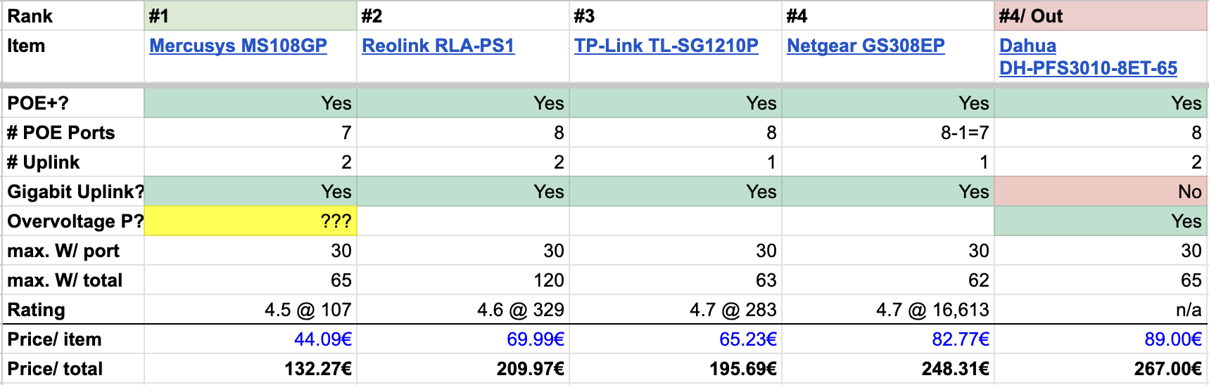

Da das Gesamtprojekt bereits relativ resourcenintensiv ist, würde ich hier gerne so effizient wie möglich vorgehen - allerdings auch nicht zu geizig sein/ am falschen Ende sparen. Habe hier mal meine momentane "Bestenliste":
Abgesehen von eurer Gesamteinschätzung, hier mal ein paar konkrete Fragen:
1. Wie schneiden Mercusys Komponente generell ab? Preislich sehr attraktiv und Amazon Rating scheinen gut, allerdings ist letzteres natürlich nur begrenzt aussagekräftig. Ist das generell ein empfehlenswerter Herstellen VS Platzhirschen wie TP-Link oder Netgear?
2. Gehe ich recht in der Annahme, dass identische Hersteller/ evtl. sogar Modelle benutzerfreundlicher sein werden, als z.B. 2x einen Herstellener für 8 Ports und 1x anderen Hersteller für 4 Ports? Frage, da nicht alle Hersteller diverse Größen anbieten und ich mir vorstellen kann, dass es im Alltag evtl. nerven könnte mit 2+ verschiedenen Webinterfaces?
3. Mercusys wirbt mit "Isolation mode to prevent snooping and tempering" Ist das, insbesondere mit Blick auf meinen Anwendungsfall, wichtig?

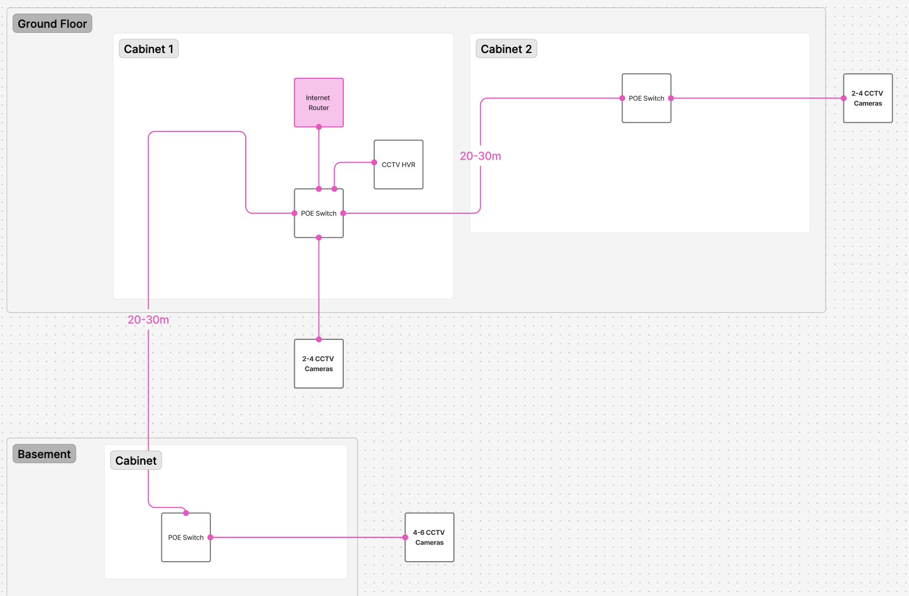

Hier mal ein paar weitere Details, die hilfreich sein sollten:
  1. Das Haus liegt relativ entlegen und Festnetzverbindung ist schlecht. Internet wird daher wahrscheinlich durch einen 5G Router kommen (offiziell bis zu 300Mbps) oder alternativ DSL + 4G "Booster" - kläre das gerade mit dem Anbieter ab
  2. Die 3 Switches werden maximal 20-30m voneinander entfernt liegen, auf garkeinen Fall auch nur annähernd 100m (Ecken und Kurven schon mit berücksichtigt)
  3. Switch 1 von 3 direkt nach dem Internet Router geplant, von diesem jeweils 1 LAN Kabel zu Switch 2 und 3 auf jeweils der Nord- und Südseite des Hauses sowie Video HVR und 2-3 IP-Kameras (sollte daher 6-8 Kanäle haben)
Warum bei diesen kleineren Entfernungen überhaupt die Switches? Kabelziehen ist in dem Objekt recht mühselig und Platz in den Wänden ist begrenzt. Und da ein Großteil der Kameras auf der Nord- und Südseite angedacht sind, könnten diese dann mit viel kürzeren Kabeln an die jeweiligen Switches gehängt werden. Zudem hätte ich dann schöne "Sammelschienen", an die in Zukunft weitere Komponente für z.B. Smarthome gehängt werden könnten. Hoffe das macht Sinn.
Da die Kameras "nur" HD - 2K sowas sein werden, reicht für diese glaube ich POE+ aus. Allerdings sollten die Uplinkverbindungen schon gut deminsioniert sein. Im Anbetracht der Ausführungen oben, sollte Gigabit doch hierfür eigentlich ausreichen, oder?
In anbetracht meines begrenzeten Budgets macht es evtl. Sinn zumindest die Kabel zwischen den Switches schon heute etwas zu überdimensioneren, damit mann dann langfristig eines Tages nur die Switches, nicht aber die Kabel, tauschen muss? Was meint ihr?
DankeN & VG
PS: hier ein vereinfachtes Diagram
Ja kann man so machen, aber ist nicht schön.
CAT7 ist als Verlegekabel eigentlich bei den Elektrofirmen gerade Standard und (imho) ausreichend für die nächsten Jahre.
Bei uns im Dorf ist Internet auch nicht soooo toll, deswegen nutze ich von der Telekom DSL+5G als Hybrid Tarif.
Für reines 5G solltest du eine gute Außenantenne/Modem für 5G besorgen.

"Nicht schön" weil...?
Hab jetzt in der letzten Stunde nochmal rumgegraben. Dank dem sehr hilfreichen Tipp bzgl. managed sind die meisten Switches jetzt aus meiner Bestenliste geflogen.
Einzig übrig geblieben und scheinbar allen Anforderungen entsprechend: Netgear GS305 bzw. 308EP (5-8 Ports)
Letzter Vergleich der mich interessiert: Ist der UbiQuiti die paar Extrakröten für meinen Einsatz wirklich wert?
Vorteile:
  • Hat PoE++ Port --> heißt, ich bräuchte kein Netzteil, richtig?
  • Sieht schicker aus
  • Paar mehr VLAN Funktionen --> aber brauche ich die wirklich?
Habe das Gefühl, der Netgear ist ein guter und wohl sehr viel verkaufter Allrounder.
