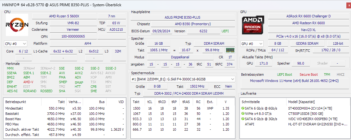

mein PC hat schon ein paar Jahre auf dem Buckel, und ist nicht mehr der schnellste. Wegen dem Update auf Win 11 habe ich den Prozessor schon mal getauscht was rein von der Geschwindigkeit nicht sehr viel gebracht hat.
Deswegen bin ich am überlegen, ob ich evtl. den Speicher auch austauschen sollte da der immer noch der "alte" ist.
Die Übersicht aus HWinfo habe ich hier eingefügt, dass ihr meine derzeitige Konfiguration sehen könnt.
Auf der Asus Seite gibt es zwar eine Übersicht über die freigegebenen Speicher aber ich kenne mich damit überhaupt nicht aus, so dass ich eure Hilfe brauche.
Der PC wird hauptsächlich als Büro PC genutzt, aber ab und zu konstruiere ich mit Fusion 360 ein paar kleinere teile und gespielt wird auch manchmal (Z.B. World of Tanks oder die Anno Reihe)
Ich hoffe ihr könnt mir mit den Angaben ein paar Tipps geben welcher Speicher meinen PC wieder etwas schneller macht.

Du hast 16GB (2x8GB) - eine Vollbestückung ist nichts für dich, wobei bei diesem Takt (hast XMP vergessen) auch kein Problem.
1. Kauf dir ein 32GB Kit mit 2x 16GB - DDR3200-DDR3600 CL16 und vergiss nicht XMP zu aktivieren...
2. Erwarte keine Wunder.
Für seine Anforderungen ist ein 3000Mhz Kit mit 16GB doch super. Was soll da mehr oder anderer RAM bringen?

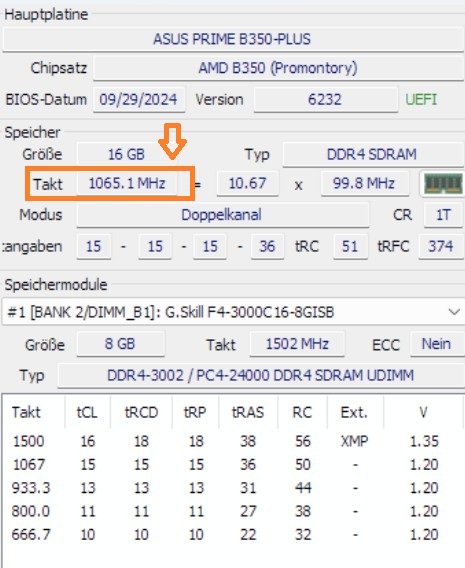

Sein aktueller Ram läuft zurzeit aber nicht auf DDR4-3000 sondern DDR4-2133
@postfrosch teste mal XMP im Bios zu aktivieren und schau ob der PC stabil startet
Da dein 3000er Kit mit 2133 MT/S läuft, kann es in Spielen zu Nachladerucklern kommen. XMP anschalten!

Windows und ein paar Programme hab ich auf der SSD drauf, da sind aber immer noch ca. 250 GB frei, das sollte kein großes Problem darstellen.
Meine Spiele hab ich auf der HDD drauf, vielleicht ersetze ich die auch mal durch eine SSD.
XMP aktivieren werd ich mal versuchen was das bringt.

die Aktivierung von XMP hat schon was gebracht.
Dann habe ich ja auch noch eine SSD bestellt und anstatt der HDD dort meine Spiele drauf installiert, der Unterschied in der Geschwindigkeit ist echt heftig. die Spiele laden viel schneller und es gibt weniger Ruckler oder Aussetzer.
Vielen Dank nochmals an alle die mir geholfen haben. 👍
