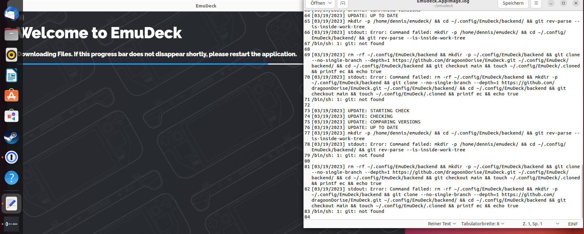

Ich bin ein wenig am verzweifeln.
Ich habe EmuDeck zwar mehr oder weniger installiert bekommen.
Aber ich hänge im moment bei dem update bei
[03/19/2023] UPDATE: STARTING CHECK
[03/19/2023] UPDATE: CHECKING
[03/19/2023] UPDATE: COMPARING VERSIONS
[03/19/2023] UPDATE: UP TO DATE
[03/19/2023] mkdir -p /home/dennis/emudeck/ && cd ~/.config/EmuDeck/backend/ && git rev-parse --is-inside-work-tree
[03/19/2023] stdout: Error: Command failed: mkdir -p /home/dennis/emudeck/ && cd ~/.config/EmuDeck/backend/ && git rev-parse --is-inside-work-tree
/bin/sh: 1: git: not found
[03/19/2023] rm -rf ~/.config/EmuDeck/backend && mkdir -p ~/.config/EmuDeck/backend && git clone --no-single-branch --depth=1 https://github.com/dragoonDorise/EmuDeck.git ~/.config/EmuDeck/backend/ && cd ~/.config/EmuDeck/backend && git checkout main && touch ~/.config/EmuDeck/.cloned && printf ec && echo true
[03/19/2023] stdout: Error: Command failed: rm -rf ~/.config/EmuDeck/backend && mkdir -p ~/.config/EmuDeck/backend && git clone --no-single-branch --depth=1 https://github.com/dragoonDorise/EmuDeck.git ~/.config/EmuDeck/backend/ && cd ~/.config/EmuDeck/backend && git checkout main && touch ~/.config/EmuDeck/.cloned && printf ec && echo true
Ich habe die Installation X mal gestartet. Ich habe die Appimage auch schon raus geworfen und neu geladen.
Hab auch schon den befehl direkt aus dem installer genommen
Ich habe auch schon denn Befehl direkt aus dem installer gefischt und mit Sudo im terminal eingegeben, falls es da Root probleme gibt.
Aber auch da hänge ich in der Update schleife.
sudo mkdir -p ~/Applications
curl -L "${EMUDECK_URL}" -o ~/Applications/EmuDeck.AppImage 2>&1 | stdbuf -oL tr '\r' '\n' | sed -u 's/^ \([0-9][0-9]\).\( [0-9].$\)/\1\n#Download Speed\:\2/' | zenity --progress --title "Downloading EmuDeck" --width 600 --auto-close --no-cancel 2>/dev/null
chmod +x ~/Applications/EmuDeck.AppImage
Hat jemand eine Idee?
