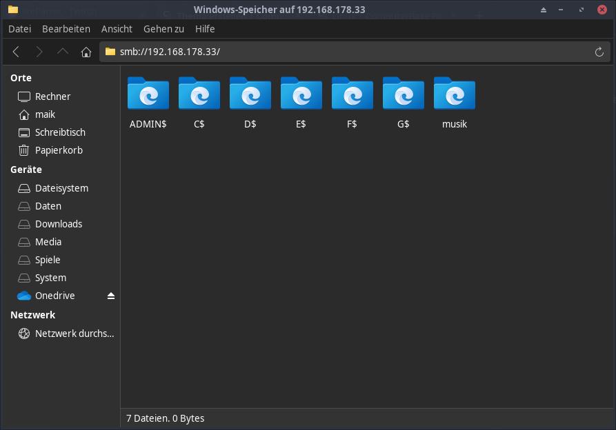

Gebe ich die IP des Windows PCs ein kommt die Eingabemaske für Nutzername und Passwort.
Nach Eingabe dieser werden alle Laufwerke des Windows PCs angezeigt, inklusive des freigegebenen Ordners.
Allerdings kann ich auf den Ordner nicht zugreifen.

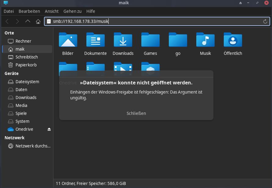

Bei Doppelklick zum öffnen nicht.
Aber wenn ich das Verzeichnis direkt anspreche kommt:
schon direkt versucht smb://11111/musik einzuhängen?
Gerade versucht, gleiche Fehlermeldung wie oben.
