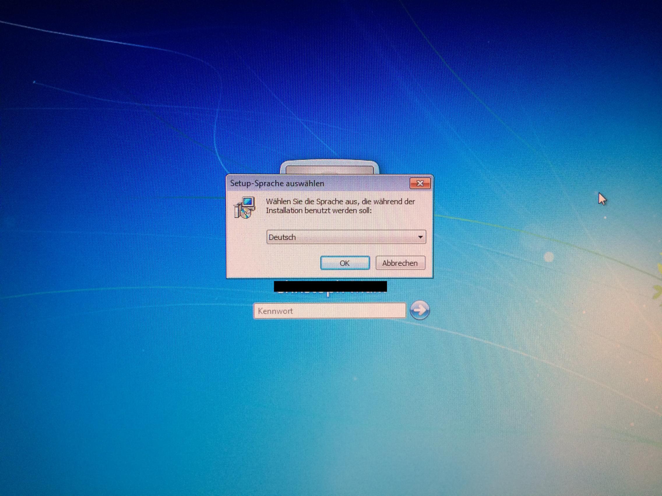

Wenn ich meinen Rechner hochfahre, öffnet sich bei der Windows-Anmeldung ein Setupfenster vom FreeYoutube-Downloader.
Wenn ich die Installation durchführe und diese dann beendet ist, startet wieder das Setupfenster (endlosschleife). Anscheinend wird aber nichts installiert (obwohl keine Fehlermeldung kommt), da nach Anmeldung bei Win7 kein FreeYoutube-Downloader unter dem Installationsfahrt befindet.
Ansonsten kann ich jetzt eigentlich ganz normal arbeiten. Allerdings fährt der Rechner nicht mehr herunter, so wie er es sollte. Wenn ich auf die Schaltfläche herunterfahren oder Neustart klicke, bekomme ich die Meldung, dass noch zwei Programme geschlossen werden müssen (Installing FreeYoutube download 3.2.51.1215 und Windows-Anmeldung).
Wenn ich hier auf die Schaltfläche Neustart bzw. herunterfahren klicke, sehe ich die Windowsanimation zum herunterfahren, sonst passiert aber nix. Jetzt bin ich gezwungen den Rechner mit dem 10sek. ausschalt Tastendruck auszuschalten.
Starte ich den Rechner jetzt wieder, erschein logischerweise das Auswahl-Menü Abgesicherter Modus/ normal hochfahren etc., da der Rechner durch das betätigen der Taste abgeschaltet wurde. Starte ich normal, geht der Spaß wieder von vorne los. Starte ich im abgesicherten Modus, so kann ich mich normal bei Windows anmelden. Starte ich den Rechner jedoch normal, erschient wieder das FreeYoutube-Setup.

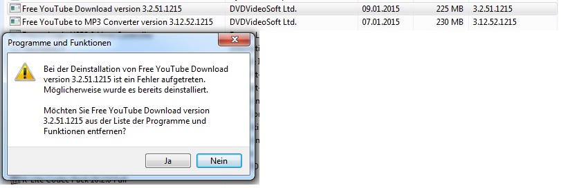

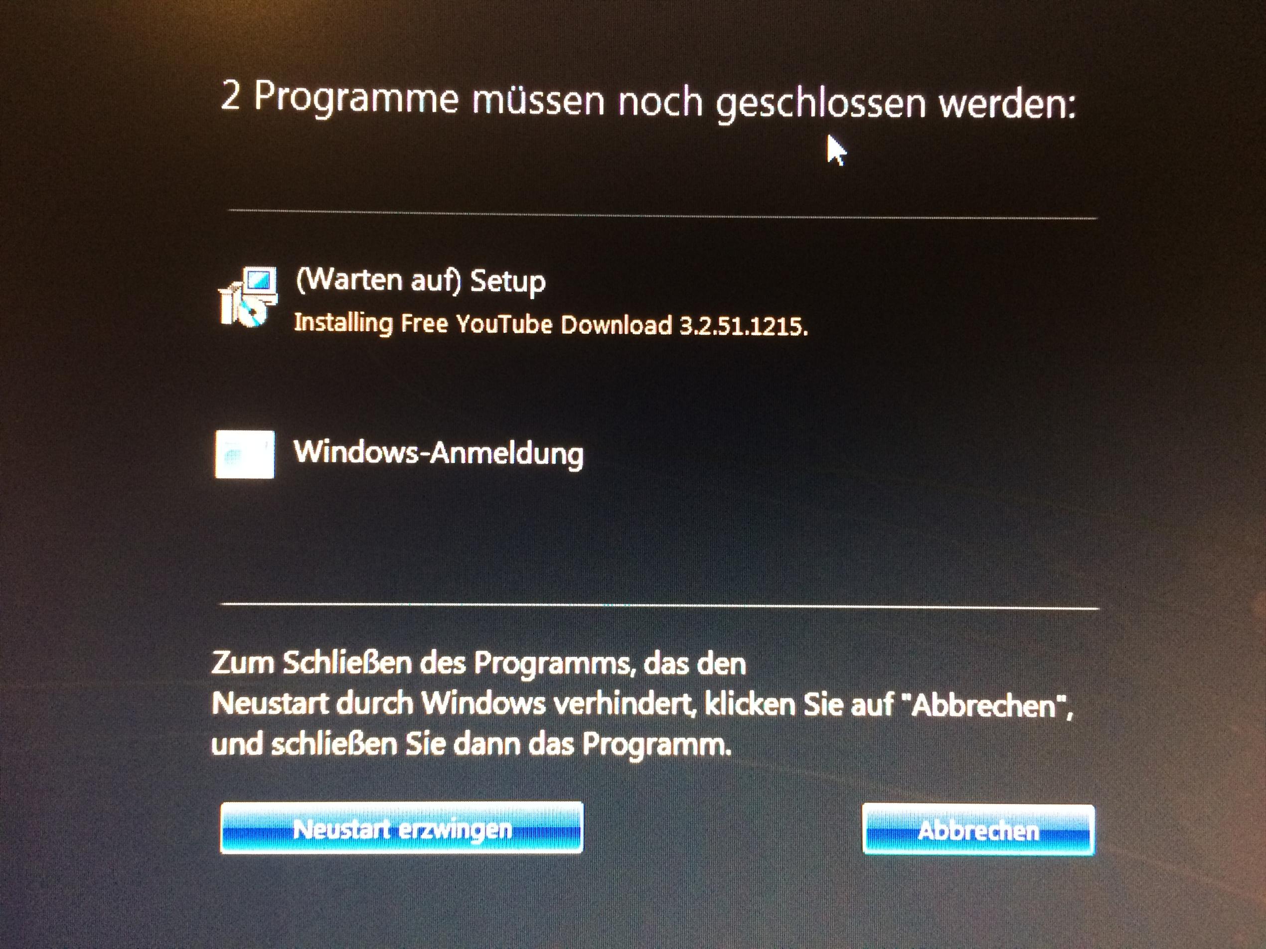

Wobei ich gerade unter Programme deninstallieren nachgeschaut habe und festellen musste, das das/die Programme wieder da sind. Bei dem Versuch der deinstallation tritt eine Fehlermeldung auf! Wäre das evtl in der registry zu beheben? Wenn ja, wie? ... siehe Bild.
P.S. Es muss noch einen anderen Weg als Neuinstallation geben. Da hab ich gar keinen Bock drauf!
Und was passiert wenn du auf Ja drückst, was nahe liegend wäre?
Dann ists weg! Bis ich den Rechner neu gestartet habe! Dann ists wieder da!
Was kann ich machen,.. ausser einer Neuinstallation?

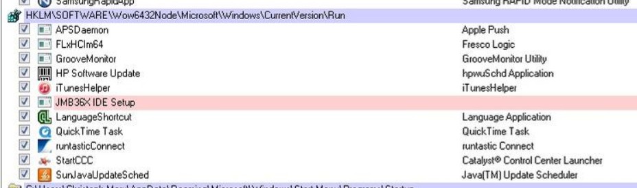

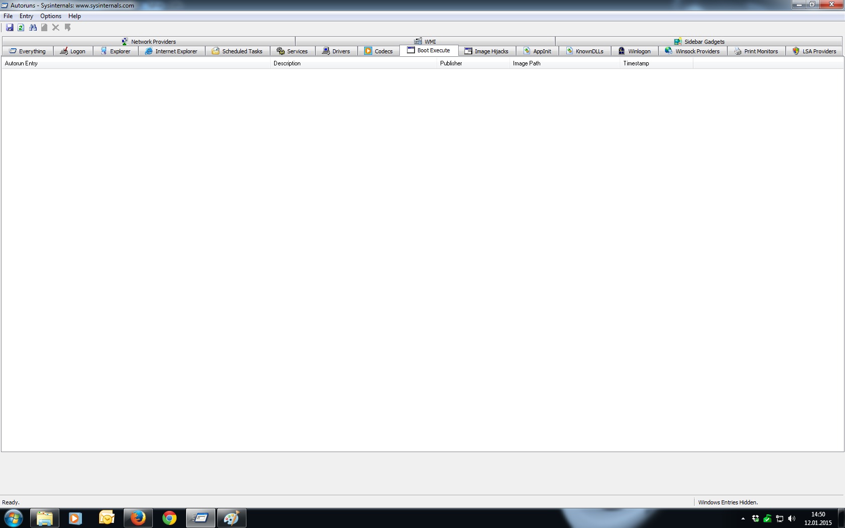

Zeig uns was Autoruns unter Logon und Boot Execute anzeigt.
Hier zwei Screenshots von Logon und Boot Execute. Bei Logon steht ne Menge, bei Boot Execute nix!

dass es immer wieder neu installiert und nichts in der autostart ist, deutet eher auf eine malware...

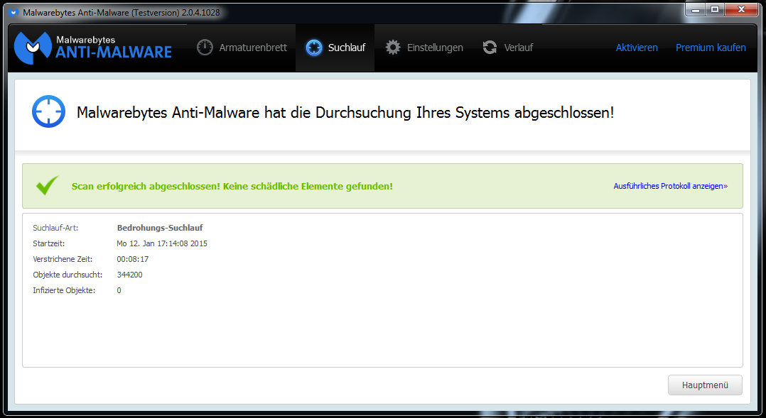

malwarebytes(free) und auch ein live-virenjäger (über cd starten) versucht?
wobei wenn es ein fieser schädling ist, wäre ein komplett neu machen sinnvoller als stundenlanges suchen
Wo bekomme ich einen live-Virenjäger als CD her? Muss ich ein Programm herunterladen und auf CD brennen? Wenn ja, welches Programm?
Also malwarebytes(free) hat schonmal nix gefunden!

Taskmanager öffnen -> Reiter: Prozesse -> Button: Prozesse aller Benutzer anzeigen (links unten in der Ecke) -> mit rechter Maustaste klicken auf: BENUTZERNAME *32 -> Dateipfad öffnen (es öffnet sich der Ordner, in dem eine Temporäre Datei mit eurem Benutzernamen existiert - Diesen Ordner zugriffsbereit halten) -> rechte Maustaste auf: BENUTZERNAME.tmp *32 (wieder im Taskamanger) -> Prozessstruktur beenden (jetzt verchwinden die beiden Prozesse: BENUTZERNAME *32 und BENUTZERNAME.tmp *32) -> jetzt im zugriffsbereiten Ordner die Temporäre Datei, die mit eurem Benutzernamen benannt ist löschen (etwas Beeilung, sonst starten die Prozesse wieder neu - hier habt ca. 3 Sek).
Ihr müsst die Prozesse vorher beenden, weil sonst die Datei nicht zu löschen ist.
Und schon ist das Problem gelöst!
