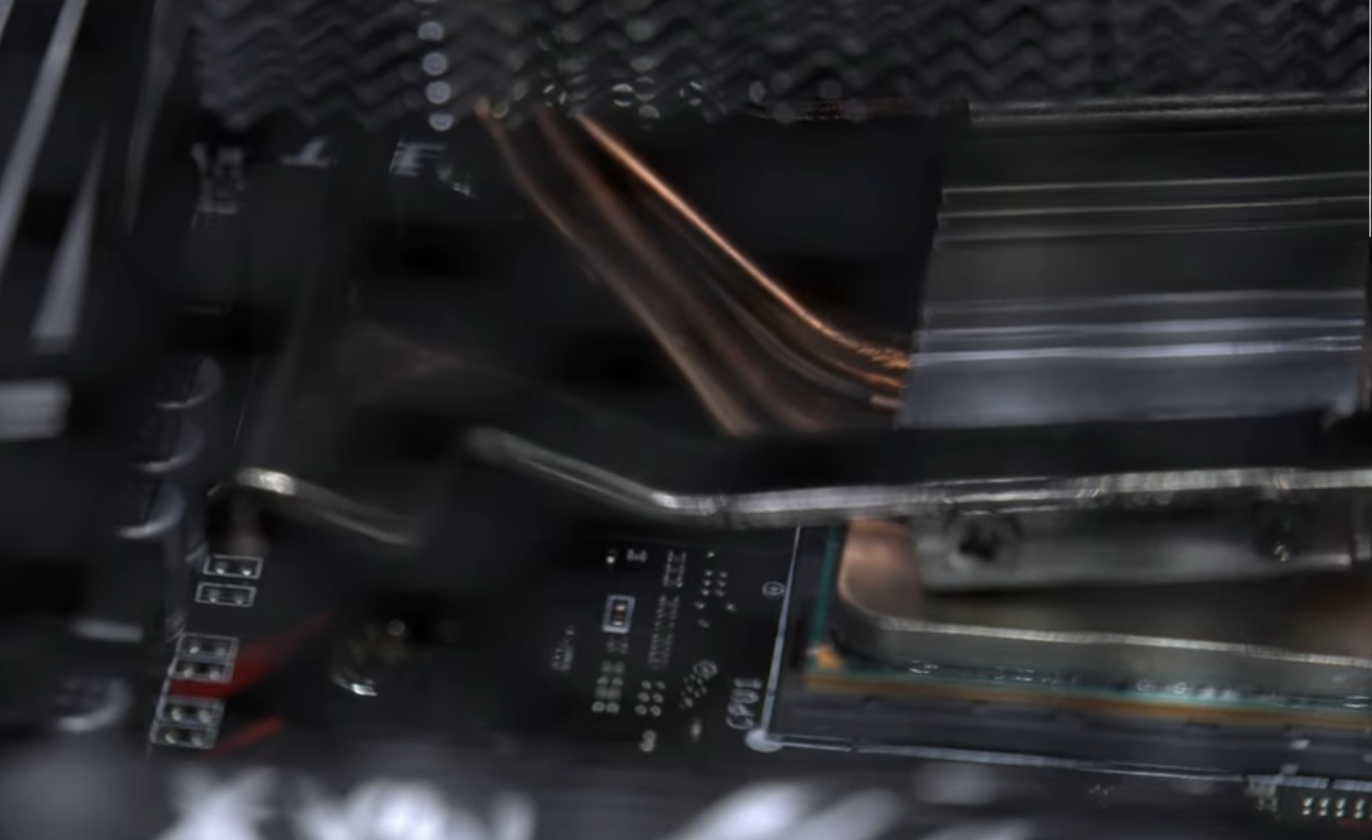

Hallo zusammen, ich habe das erste Mal in rund 20 Jahren ein Hardwareproblem, bei dem ich echt wie der Ochs vorm Berg stehe - und ich würde mich total freuen, wenn da mal jemand cleveres als ich draufschauen könnte.
Folgendes Problem: Ich habe ein MSI PRO A620M-B als Board, einen AMD Ryzen 5 8600 als CPU und einen Endorfy Spartan 5 als CPU-Kühler. Die CPU sitzt sauber im Board (Pfeil zeigt zum Pfeil, CPU sitzt mehr oder minder ruckelfrei drin usw.). Der CPU-Kühler kommt als AMD-Variante (muss also nicht umgeschraubt werden) und trotzdem bekomme ich ihn einfach nicht saube auf den Sockel gesetzt.
Der Verschluss nach dem Einsetzen der CPU braucht auch extrem viel Kraft, um zu schließen, was ich schon für ungewöhnlich halte.
Ich habe dazu auch ein Video gemacht, um das Problem besser zu verdeutlichen. Da das Video zu groß ist zum Upload, hier bei Youtube:
Habt ihr eine Idee, was ich hier falsch mache (oder wo das Problem liegt)? Vielen Dank allen im Voraus für eure Hilfe!

Der Spartan 5 hat nur eine Schraube und die andere Seite hat eine fixe Klammer. Wenn ich die fixe Klammer zuerst einsetze, verkantet der böse auf der CPU und ich habe Sorge, dass ich mir dann die CPU zerbreche (oder das Board durchbiege), wenn ich dann die andere Seite mit der Schraube fixiere.

Also so siehts mal bei nem AM4 System aus,Bissle drücken musst da schon.
2:00
Reaktionen: Maxysch und CableGuy82
Hättest ruhig das Youtube Video verlinken können. Der Screenshot hilft wenig.
Reaktionen: CableGuy82
Viper1982 schrieb:
Okay, also der Winkel sieht bei Dir auch ziemlich groß aus (bei mir noch größer, aber immerhin).
Scheint also wirklich Teil des Montagekonzepts zu sein, dass man da "mit Gewalt" ran muss (hat für mich nichts mehr mit "bisschen drücken" zu tun, sondern schon eher mit "roher Gewalt", aber das definiert ja jeder anders). Bin da üblicherweise eher vorsichtig, weil die Bauteile ja doch irgendwie sensibel sind.
