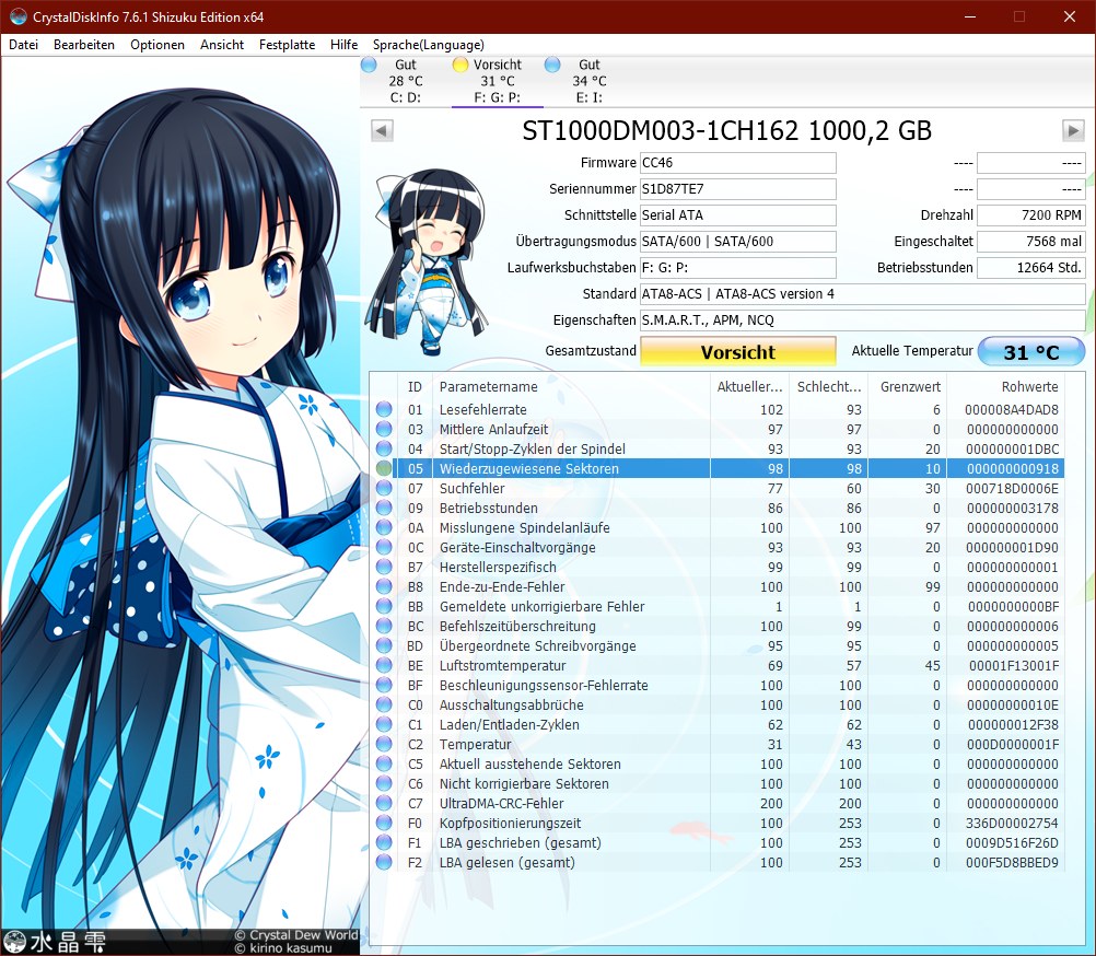

Hallo liebe Computerbase-Nutzer,
Ich habe an meiner Seagate ST1000DM003 festgestellt (Firmware CC46), dass
der Energiesparmodus von Windows 10 aktuell immer mehr wiederzugewiesene Sektoren verursacht hat.
Sprich: Sobald ich den PC in den Energiesparen - Modus versetze (S3), so, dass er dann auch ausgeht, aber mit Mausklick wieder anschaltbar bleibt.
Sobald ich den PC normal herunter fahre, ausstelle (Herunterfahren),
kommen keine wiederzugewiesene Sektoren dazu.
Aktuell stehen bei mir 2328 (Dezimalzahl) Sektoren im SMART (ChrystalDisk).
Ausstehende Sektoren sind mittlerweile nun auch 0 geworden.
Leider etwas spät bemerkt.
Kann mir jemand sagen, ob das mit dem Mainboard, oder seinen Einstellungen zusammen hängt?
Von der resignierten Seagate Firma habe ich immer noch keine Antwort erhalten.
Kennt jemand dieses Problem, oder ist es bekannt?
Mainboard: AsRock 970 Extreme 4 - AMD FX 8300 CPU
UEFI Mode
Gruß

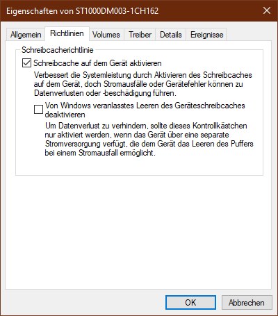

@Broinstkov mach mal einen Screenshot von den Write Cache Einstellungen der Platte im Geräte Managet
Ja, Schnellstart hab ich wegen der SSD deaktiviert. Windows 10 mit Hybrid Standby müsste es auch sein :/
schnellstart kann ich auch gar nicht aktivieren, in dem entsprechenden menü. Write Chace Einstellungen mache ich mal ein Bild ... ...
siehe hier

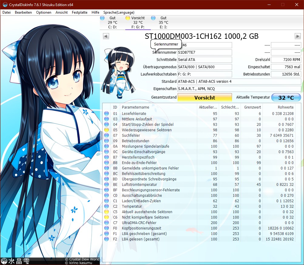

Stelle bitte die Anzeige der Rohwerte wieder auf hexadezimal und poste einen neuen Screenshot. Der Energiesparmodus versuchte die wiederzugewiesene Sektoren nicht, allenfalls bewirkt er durch überschreiben von vorher schwebenden Sektoren, dass diese eben neu geprüft werden und bei Fehlern dann eben Reservesektoren an ihrer Stelle verwendet werden. Ersetze die HDD am besten, die hat mit über 12000 Betriebsstunden die geplante Nutzungsdauer hinter sich, da diese bei HDDs i.d.R. 5 Jahre beträgt und einfache Desktopplatten wie diese nur auf 2400 Power-On-Hours pro Jahr ausgelegt sind, so dass 12000 dann dem entspricht, was bei der geplanten Nutzung in 5 Jahren angefallen wäre.
Ausstehende Sektoren oder auch Schwebende Sektoren genannt, sind einfach nur Sektoren deren Daten nicht mehr zur ECC passen die hinter jedem Sektor steht und die mit deren Hilfe auch nicht mehr korrigiert werden können. Da die korrekten Daten nicht mehr feststellbar sind, gibt die Platte statt falscher Daten einen Lesefehler als Antwort wenn man versucht diese schwebenden Sektoren zu lesen. Das kann auch anderen Gründe als defekte Oberflächen haben, z.B. einen Stromausfall während eines Schreibvorgang der dazu führt, dass eben nicht die ganze Daten plus der neuen ECC geschrieben wurden oder wegen eines Stoßes oder Vibrationen ist der Kopf beim Schreiben aus der Spur gekommen und hat Daten auf der Nachbarspur überschrieben. Auch arbeiten HDDs nicht 100%ig und die Hersteller geben die Fehlerhäufigkeit auch in Form der UBER an, wobei eine UBER von 1:10^14 bedeutet, dass je 10^14 gelesener Bits was etwa 12TB gelesener Daten entspricht, ein Lesefehler und damit schwebender Sektor im Rahmen der Erwartungen liegt.
Die Controller merken sich die schwebenden Sektoren und prüfen die Daten nach dem erneuten Schreiben auf diese Sektoren, dann verschwinden diese einfach oder werden eben durch Reservesektoren ersetzt. Beim Standby wird also offenbar etwas auf diese Platte geschrieben was beim normalen Runterfahren nicht passiere, daher die wiederzugewiesene Sektoren nach dem Standby aber nicht nach den normalen Runterfahren.

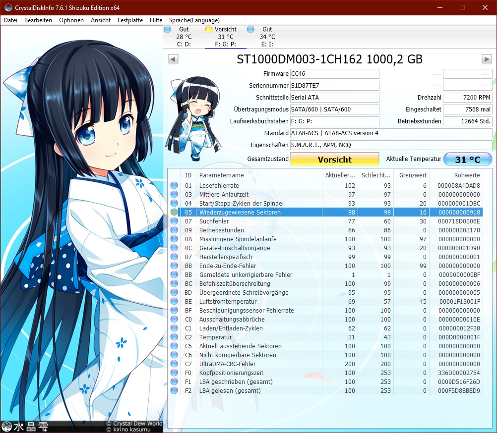

@Holt Danke für die Infos. Natürlich werde ich die Platte alsbald wie möglich austauschen. Frage ist nur, ob das wieder passieren kann, deshalb mein Hilfegesuch hier im Forum :-)
Hier der Screen in HEX (es sind jetzt in Decimalzahlen: 2328 )

Die Platte ist ganz einfach fertig. Das hat nichts mit einem Treiber zu tun.
Beim Standby verhält sich die Platte einfach anders, dass die defekten Sektoren erkannt werden.
Neue ist bereits auf dem Weg
