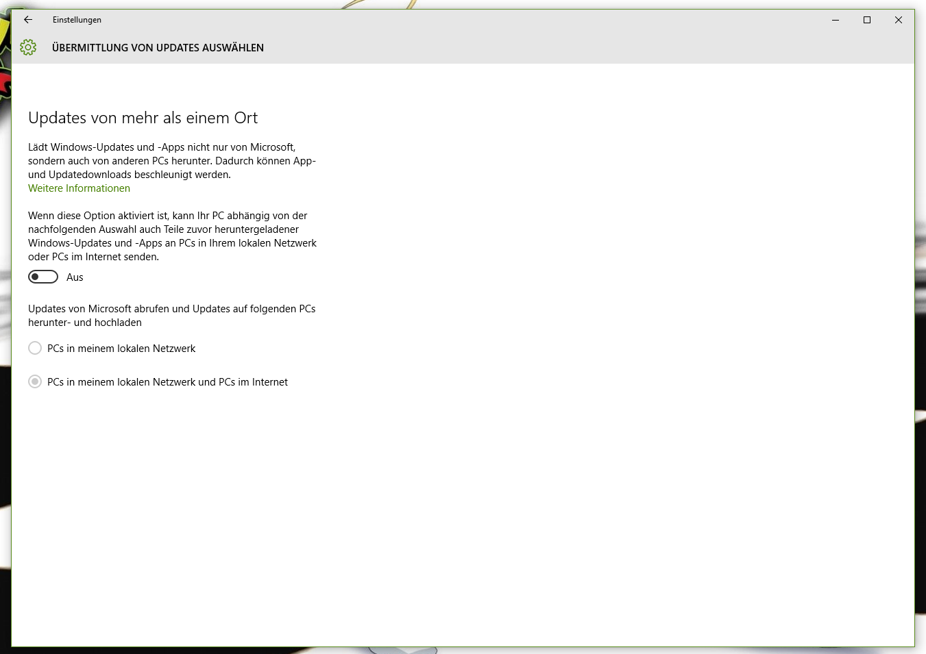

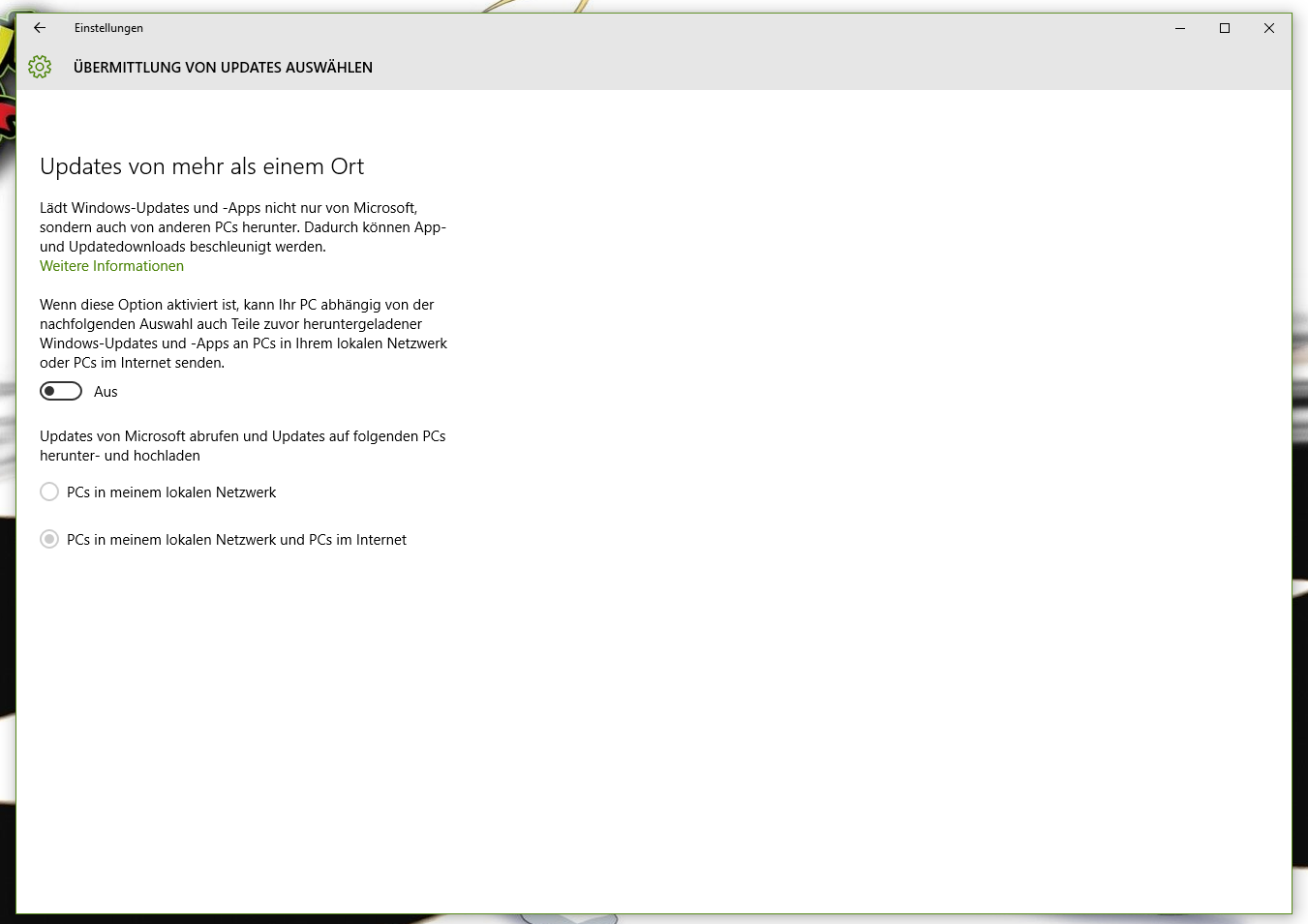

ich hab ein großes Problem seit genau dem Punkt seit dem ich Windows 10 benutze, nämlich habe ich sehr konstant alle 10-20 Minuten einen großen ping lag, was ich in Spielen immer sehr störend merke. Dieser Lag hält allerdings nur immer um die 5 Sekunden an, in dieser zeit schießt mein ping ins unendliche, meine Kameraden in Skype und Co können mich aber ohne Probleme und ohne lagging dann noch verstehen und ich sie auch. Da das wirklich sehr kontinuierlich kommt habe ich die Vermutung dass das vielleicht an einer Update Funktion oder so liegen könnte, deshalb habe ich bei Windows Update Einstellungen auch schon deaktiviert das ich von anderen Benutzern Updates empfange und auch keine sende. Allerdings hat das nicht geholfen! :(

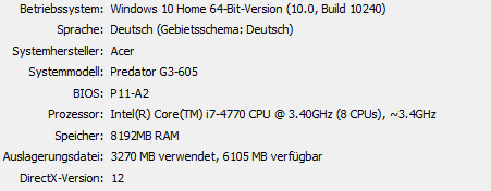

Hardware:
Mein Provider ist 1&1, die Leitung gehört aber meines Wissens nach der Telekom.
