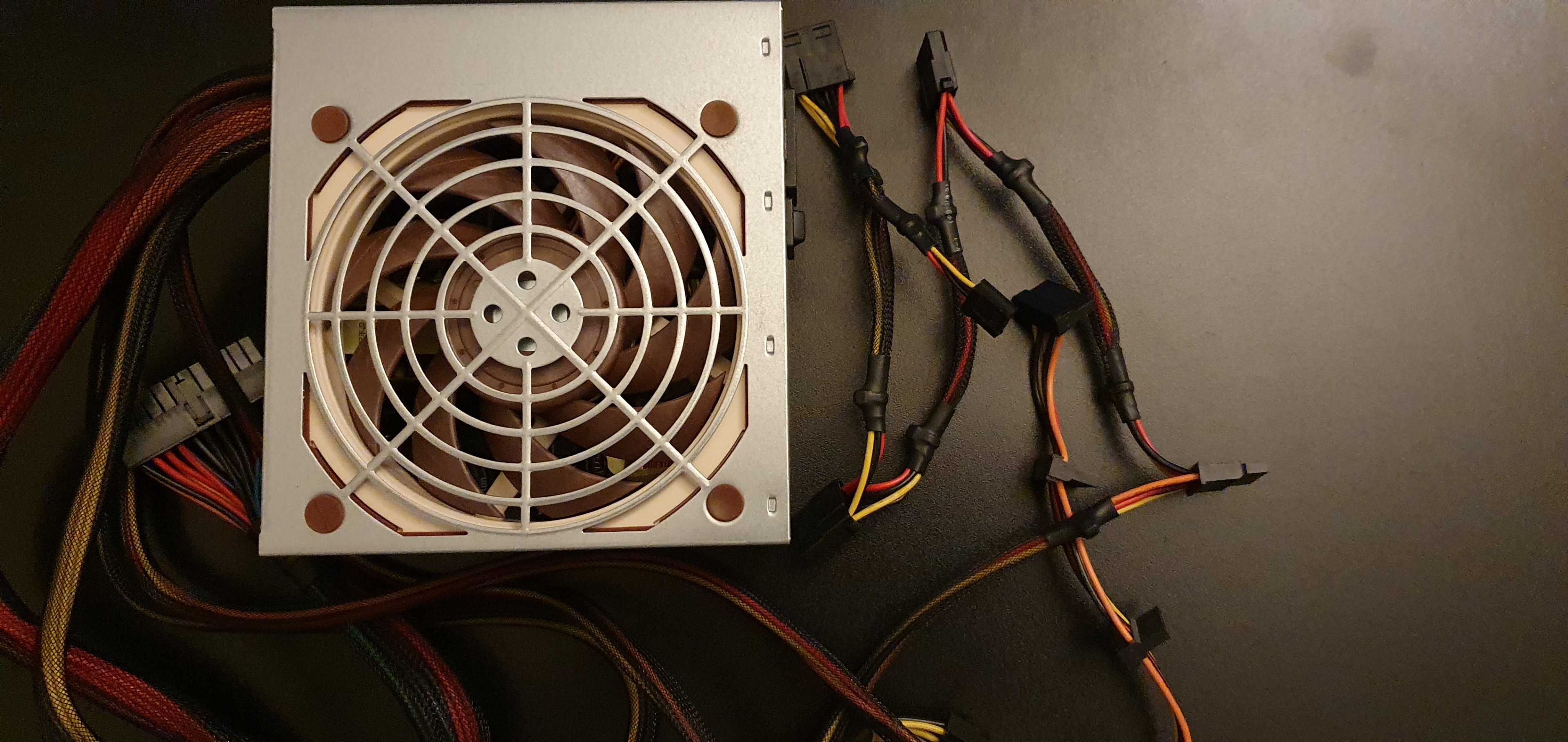

Hier, der Lüfter ist zwar Kacke, zumindest war es bei meinem (lagerschleifen) so aber es gibt eh kein Garantiesiegel und ein "Noctua" Lüfter kann man schnell umlöten.
Es ist das Beste hier bei mir und sogar das FSP Hydro Ti Pro ist 2-5 Watt schlechter bei der Leistungsaufnahme auf meinem Testsystem mit 5700G im UEFI gemessen. Alle anderen Netzteile die ich hier habe reihen sich auch dahinter ein... für einen Server ist es das NT, wenn die Leistung reicht.
Edit: Sehe gerade, für ausreichend SATA müsste man mit Molex Adaptern nachhelfen um auf 8 zu kommen.
Edit2: Der Lüfter ist wohl nicht pauschal schlecht, die Bwewertung bei Geizhals hat welche mit leisem Lüfter... mal wieder meine Art von "Glück".
Edit3: Sehe gerade, meiens hat 5x Sata und 3x Molex 1xFloppy
