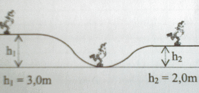

3) Peter (50kg) fährt mit Rollschuhen die abgebildete Berg- und Talbahn (Anhang). Er nimmt Anlauf und startet oben mit 5,0m/s. Dann lässt er sich ohne weitere Anstrengung einfach die Bahn hinabrollen.
a) Welche Geschwindigkeit erreicht Peter ganz unten und am Ende der Bahn, wenn man jegliche Reibung vernachlässigt?
b) Wie groß ist Peters Endgeschwindigkeit, wenn er auf Grund von Reibungseffekten 20% seiner Anfangsenergie "verliert"?

3)
a) naja… er bringt ein v(0) mit und dazu kommt noch die Geschwindigkeit durchs runterrollen… die ist g*h1… auf der anderen Seite rollt er wieder h2 hoch,also hat er am Ende eine Geschwindigkeit von v(0)+g*(h1-h2)
b) Aufpassen…Anfangsenergie ist eine Mischung aus kinetischer Energie und Lageenergie,
Also kinetische Energie + Lageenergie, das mal 0,8 rechnen, dann weisste was er noch an Restenergie hat, davon ziehste die Lagenergie ab, die er beim hochfahren auf h2 noch hat. Diese Restenergie die nun noch bleibt setzt du in die formel für kinetische Energie ein und schon haste deine Endgeschwindigkeit.
