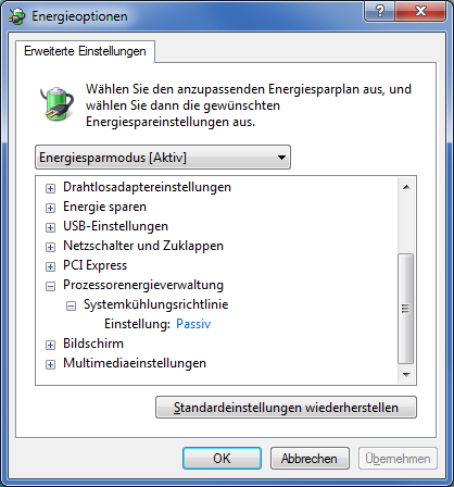

Schon wieder Cool & Quiet... Habe viel gesucht und gelesen aber keine Lösung. U.a. das hier. Bei mir gibt's unter "Prozessorenergieverwaltung" aber nur die Option "Systemkühlungsrichtlinie" und da geht's laut Tooltip um die Lüftergeschwindigkeit. C&Q ist im BIOS aktiviert, aktueller Prozessortreiber ist drauf. Er läuft trotzdem dauernd mit 2,2 GHz im Leerlauf. Mit XP/SP3 funktioniert es auf demselben Rechner! Dazu muss bekanntlich das Schema "Minimaler Energieverbrauch" aktiviert sein. Unter Win7 hab ich nichts gefunden was ich einstellen müsste/könnte.

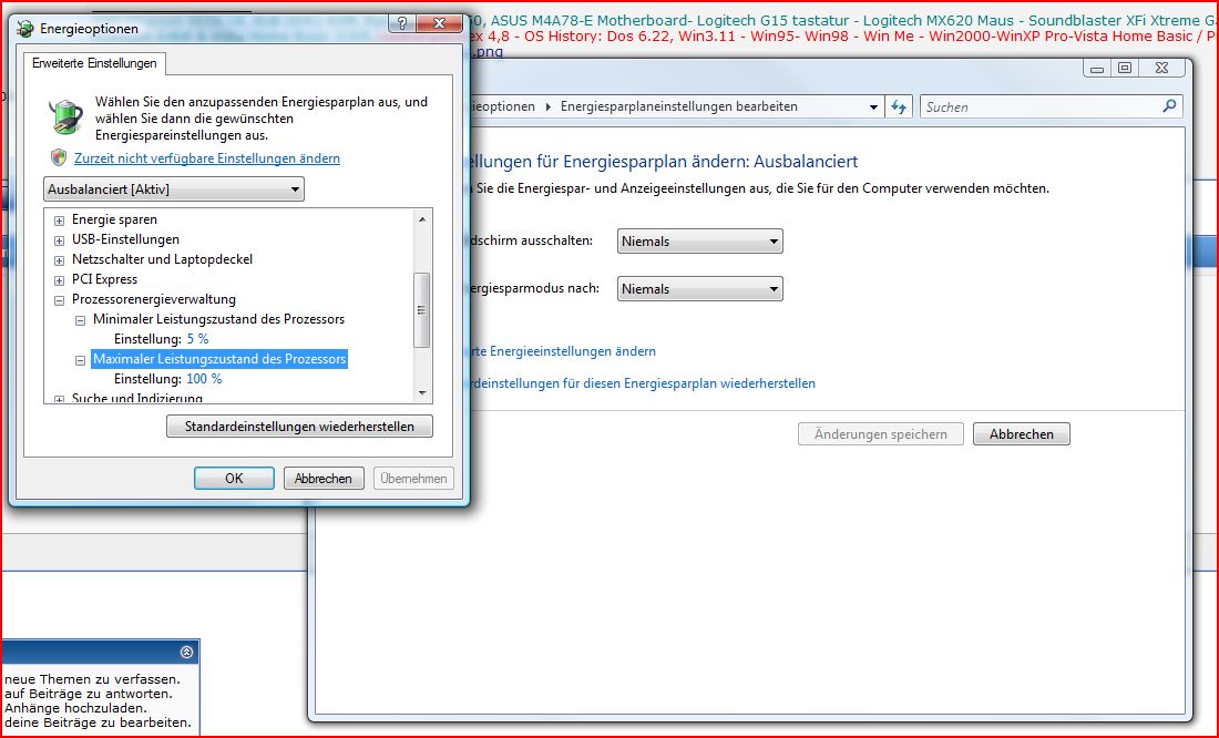

ich habe 3 AMD system mit vista und 7 und C&Q funktioniert perfekt. es ist KEIN treiber ab vista nötig, bringt alles windows ab werk mit. man muss energiesparmodus auf ausbalanciert lassen. auf höchstleistung ist C&Q deaktiviert.
ich hab hier jetzt nur einen screen von vista, aber unterscheidet sich ja nicht wirklich vin windows 7. wenn du diese optionen hast ist C&Q aktiviert. du musst nur den minimalen und maximalen wert einstellen.

Die Option Minimaler... Maximaler... habe ich nicht. (s. Eingangsposting) Nur die Option "Systemkühlungsrichtlinie".

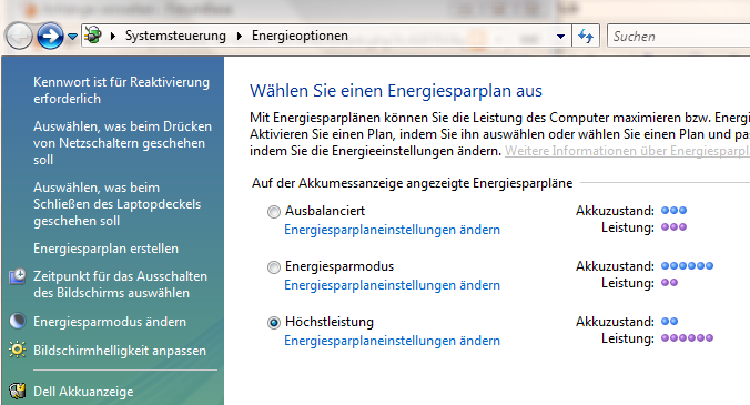

Also die drei Energiesparpläne Höchstleistung, Ausbalanciert und Energiesparmodus sollten immer da sein. (Siehe Anhang, Screenshot von Vista, aber bei Win7 ist das genauso)
Energiesparmodus meint jedoch nicht den Standbymodus. In den erweiterten Optionen taucht das "Energie sparen" auf, welches den Standby aus früheren Zeiten ersetzt.
Im Energiesparmodus geht es darum, dass das laufende System möglichst wenig Energie verbraucht, sprich CPU langsam taktet und auch alles andere aufs Sparen ausgerichtet ist. Im besagten Modus läuft z.B. mein Notebook nur mit 800MHz.
Die drei Energiesparpläne sind natürlich da. Nur die erweiterten Optionen "Minimaler/Maximaler Leistungszustand des Prozessors" nicht. Erwartungsgemäß auch nicht bei selbst angelegtem Energiesparplan.
