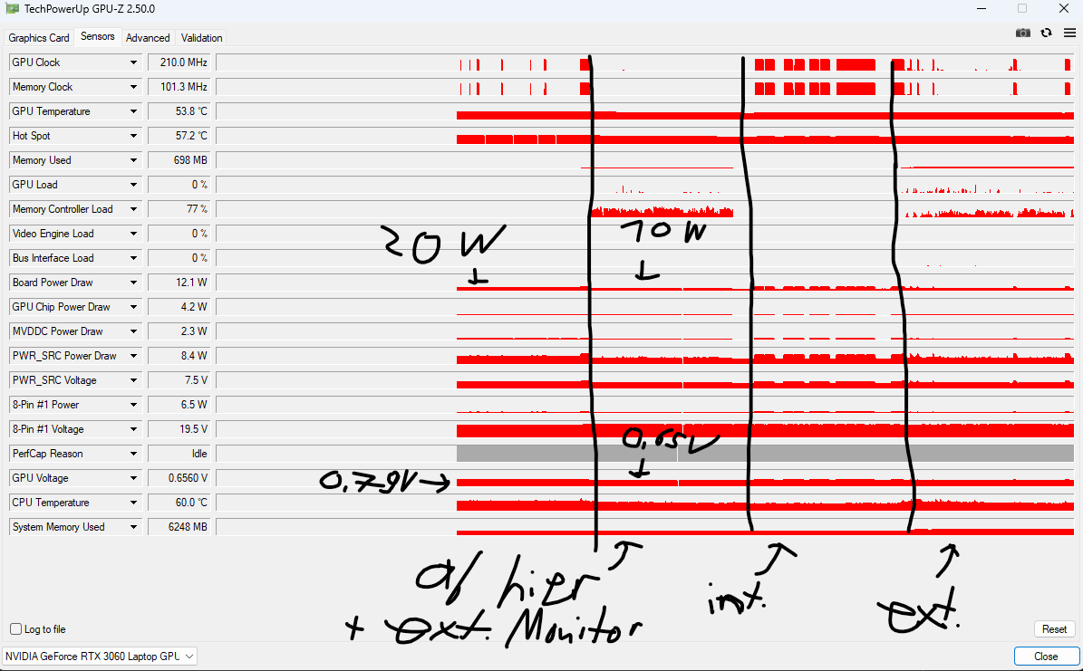

ich habe seit ein paar Wochen ein Clevo N960KP Notebook (Intel i5 11400, Nvidia RTX 3060, 16 GB RAM, SSD, Windows 11, Treiber und BIOS sind aktuell), und wie im Titel schon geschrieben das Problem, dass die Energieverwaltung erst nach Aktivierung der RTX 3060 funktioniert - ob via externem Monitor oder indem ich in der NVIDIA Systemsteuerung einstelle, dass immer die NVIDIA GPU verwendet werden soll, ist egal.
- Der Prozessor bleibt beim Start ohne externen Monitor/aktive NVIDIA GPU immer auf der maximal möglichen Frequenz - wenn ich Turbo zulasse, sind es 4,2 GHZ, wenn ich in der Prozessorenergieverwaltung die Frequenz auf einen beliebigen Wert einstelle, bleibt er auf dieser Frequenz. Sobald ich einen externen Monitor angeschlossen habe, taktet er runter, wie er soll, und macht das auch weiterhin, wenn ich den externen Monitor wieder entferne.
- Die NVIDIA-GPU braucht unter Windows im Idle 20 W, also wenn ich in der NVIDIA Systemsteuerung einstelle, dass immer die Intel GPU verwendet werden soll. Sobald ich einen externen Monitor anschließe bzw. die NVIDIA GPU einstelle, geht der Verbrauch auf 10 W runter - und das, obwohl auf einmal der Memory Controller Load steigt, der GPU Load steigt,..... Siehe dazu auch mein Screenshot von GPU-Z. Wenn ich den externen Monitor entferne bzw die Intel GPU aktiviere, geht der Verbrauch wieder auf 20 W hoch.
Die Sensoren stimmen definitiv - wenn ich mit Intel GPU starte, werden CPU und NVIDIA-GPU bei gleicher Lüfterdrehzahl im Idle etwa 60° warm, während es mit NVIDIA GPU (und demzufolge funktionierender Prozessorenergieverwaltung und 10 W weniger Verbrauch der NVIDIA-GPU) etwa 45° sind.
Aktuell starte ich daher immer mit aktivierter NVIDIA-GPU; aber es wäre doch etwas schöner, wenn ich die Intel-GPU für Surfen und Office nehmen könnte, und dadurch dann nochmal ein paar Watt sparen und niedrigere Temperaturen erzielen könnte. Vielleicht hat ja jemand eine Idee, was ich noch ausprobieren könnte?
Das ausgewählte Energieprofil (egal ob über Windows Energieoptionen oder das Programm von Clevo, Control Center 3.0) hat keinen Einfluss auf dieses Verhalten, auch wenn die Energieprofile selbst funktionieren (also z.B. dass im Lautlosmodus die TDP der CPU stark begrenzt wird, oder wenn ich einstelle, dass der Prozessor nur 30% seines Maximaltakts nutzen soll dann macht er das auch). Das Notebook wird aktuell ausschließlich über Netz betrieben, der Akku ist ausgebaut. Glaube aber nicht, dass das eine Rolle spielt...
