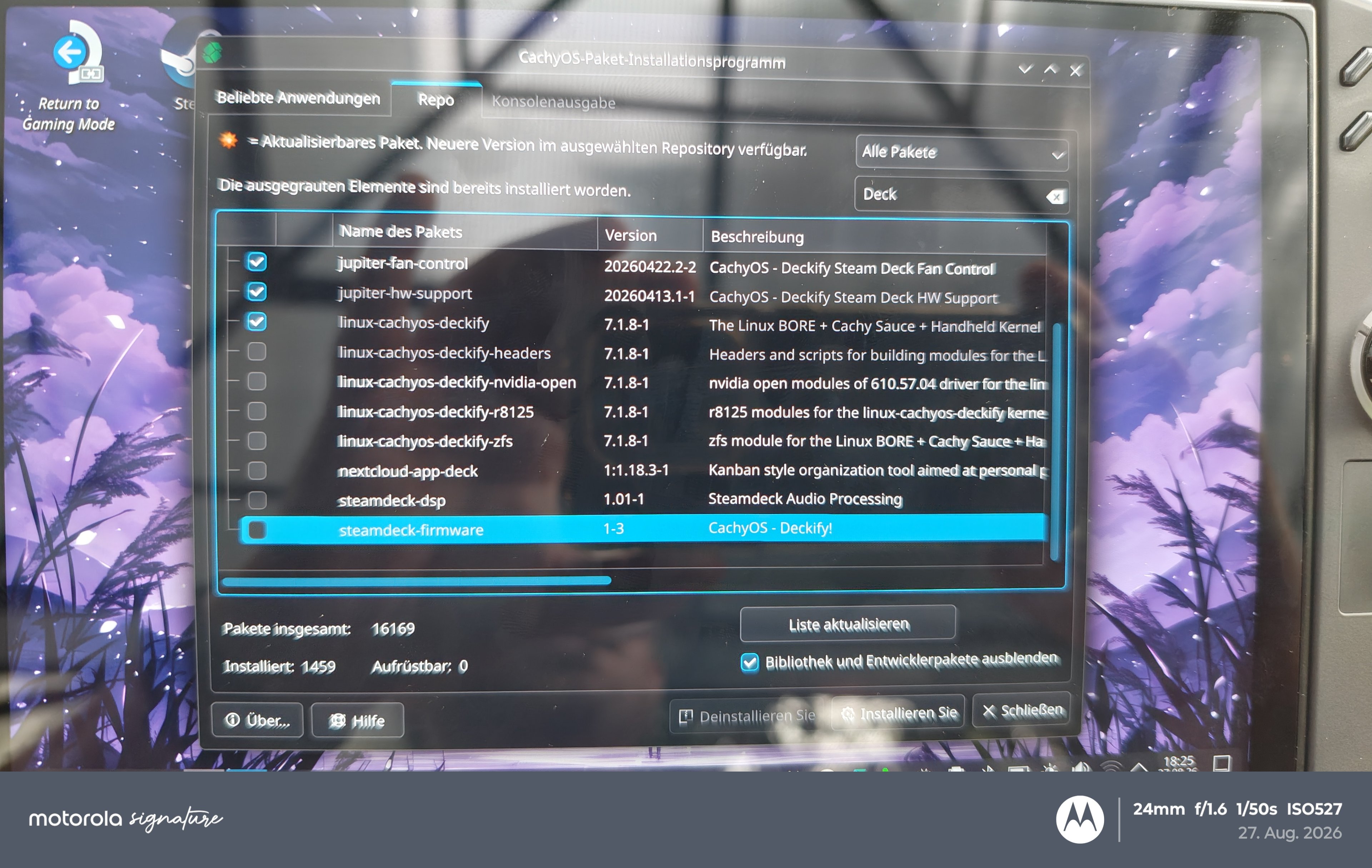

Die Integration der Hardware in die SteamOS-Oberfläche ist out of the box dürftig. Grundsätzlich klappt das Setzen der Custom-TDP, allerdings nur innerhalb des Steam-Deck-Rahmens (1-15 W).
In CachyOS (Pre Januar 2026) ist für die Hardware-Unterstützung der HHD (Handheld Daemon) integriert. Dieser ist ein von SteamOS unabhängiger Layer, der sich per Custom-Taste auf der Controller-Rückseite einblenden lässt und somit die Default-Steuerung/Tastenbelegung in keiner Weise behindert.
Der HHD unterstützt ALLES, was man sich für das Legion Go wünschen kann:

  • Power Modes: Zu begrüßen ist, dass die Power-Modes des Legion Go jetzt nativ in den SteamOS-Menüs getoggled werden können. Auch die TDP-Range des Custom-Modes ist einfach zugänglich und kann per Spiel festgelegt werden, was mit dem externen HHD natürlich nicht möglich war. Der GPU-Takt lässt sich zumindest statisch setzen (das hatte vorher keinen Effekt).
    ABER: Nutzt man jetzt die Tastenkombi für den Power-Mode-Wechsel, ist das nicht synchron zur Steam-Oberfläche. Jetzt divergieren aktiver Power-Mode und Anzeige in der Software. Dieser Zustand ist damit noch schlimmer geworden als unter Windows. Toggle für den CPU-Boost und Balance-Einstellungen für CPU/GPU entfallen größtenteils.
  • Controller: Die Controller werden grundsätzlich nativer unterstützt und sind besser in das SteamOS-Ökosystem integriert. Stick-RGB per SteamOS zu adressieren, ist allerdings nicht möglich.
  • Fan Control: Fan-Control ade. :(
Decky Loader - Workarounds mit Abstrichen
Decky-Loader-Plugins können viele dieser Ungereimtheiten kompensieren, schaffen es aber nicht zu einem umfassenden runden Erlebnis zurück zur HHD-Gesamtqualität.
LegionGoRemapper:
Der LegionGoRemapper bringt vor allem eines zurück: Silence! Hier lässt sich wieder die Fan-Curve ändern, mit der ruhiges Gaming wieder möglich ist. Der Abstrich dabei ist der Power-Mode: Jeder Power-Mode-Wechsel (per Hardware-Keys oder in der SteamOS-Oberfläche) triggert das Default-Fan-Profil. Die Custom-Fan-Control muss man also bei jedem Power-Mode-Wechsel einmal aus- und einschalten, damit die Custom-Fan-Curve wieder geladen wird. Aus einem Setting, das mit dem HHD also einmal festgelegt wurde, wird somit eine Reise durch mehrere Untermenüs. Das ist alles andere als komfortables Gaming mit einem Handheld.
Meine Nutzung beschränkt sich dadurch darauf nur noch den Custom Power Mode zu nutzen und die TDP händisch einzustellen, die ich gerade brauche.
Immerhin kann man hier das Controller-RGB abschalten, falls deren letzter Status ein anderer war. Die Backbuttons lassen sich ebenfalls noch mal remappen und auch das Touchpad lässt sich grundsätzlich toggeln. Das Sahne-Feature, die Stick-RGB-LEDs kurz im Power-Mode aufleuchten zu lassen, ist ebenfalls nicht vorhanden.

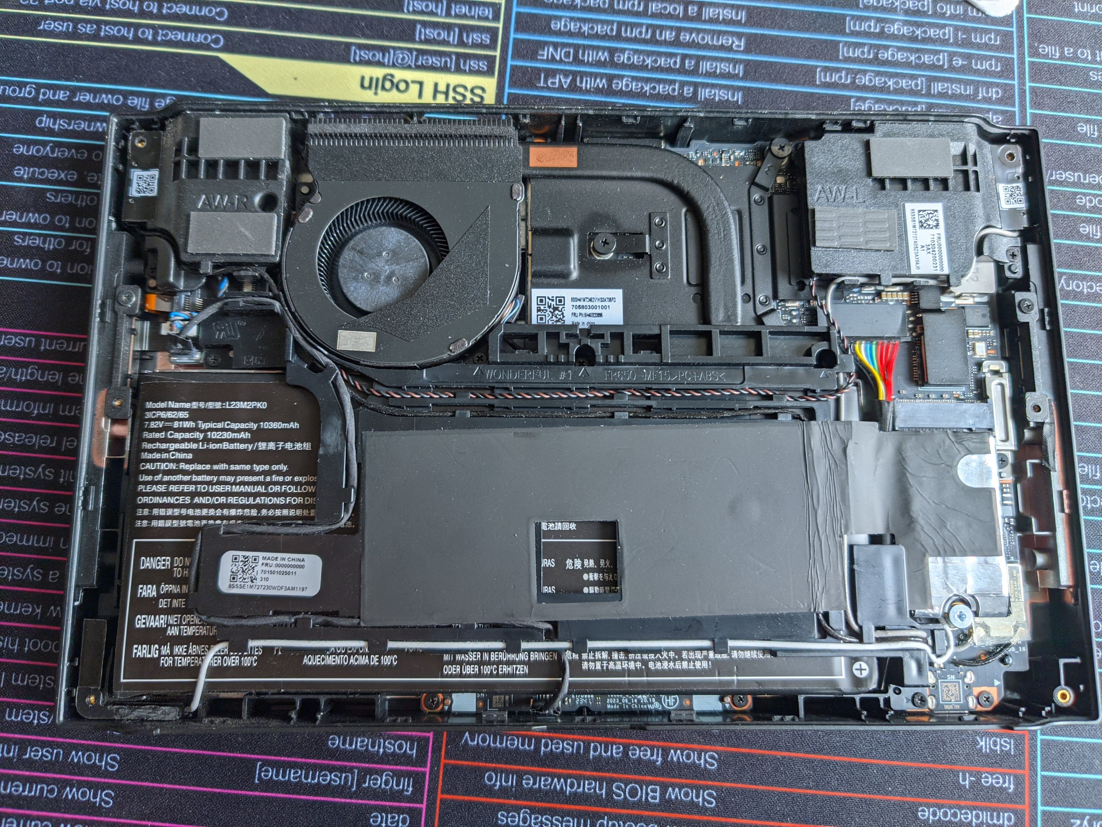

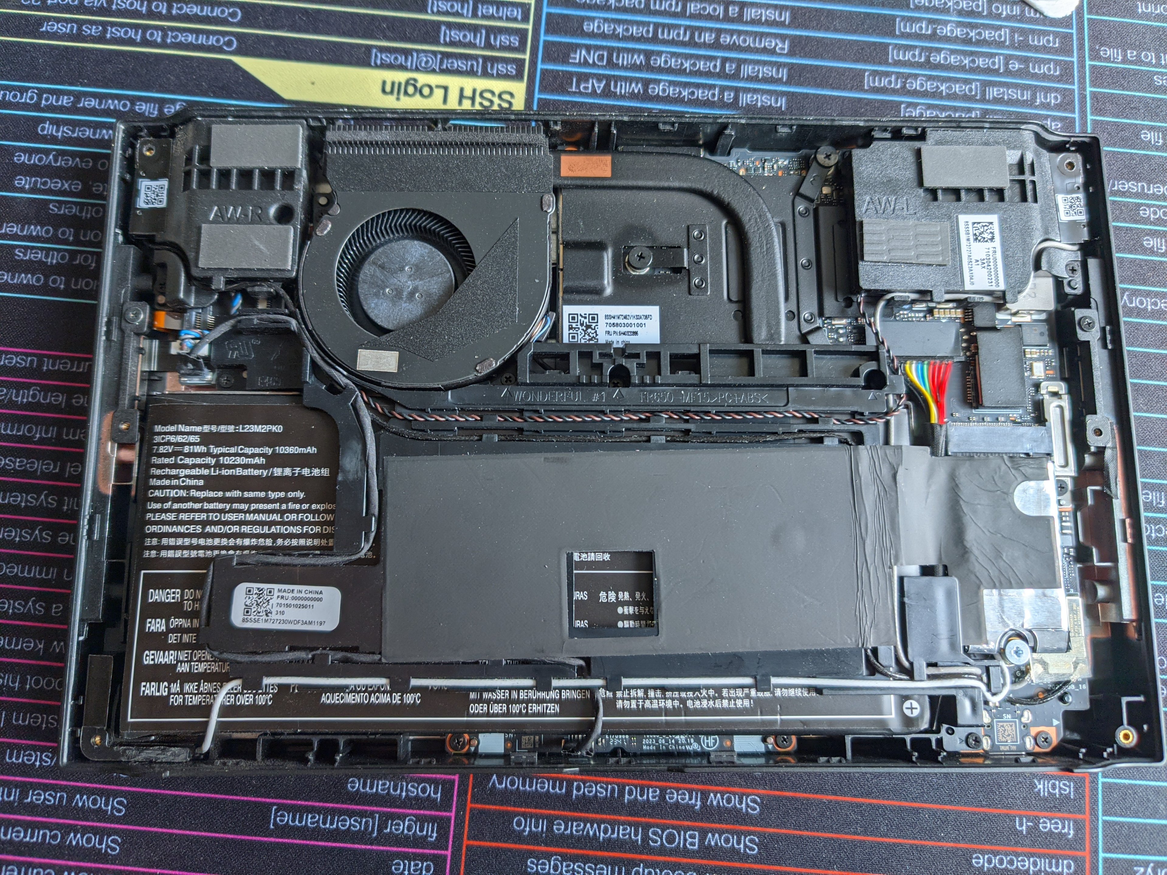

Habe jetzt noch den Akku durch ein 81Wh Modell ersetzt. Damit ist der Legion Go noch einmal mehr in Richtung eierlegende Wollmilchsau gegangen.
Wie viele Nutzer berichten wegen der leicht größeren Ausmaße des Akkus war eine kleine Anpassung am Battery Frame nötig, konnte aber größtenteils erhalten bleiben.
Etwa 6:30h Spielzeit sind dann möglich bei easy Games wie TMNT Shredders Revenge oder 2,5h bei hohen Anforderungen im 20W Profil.
