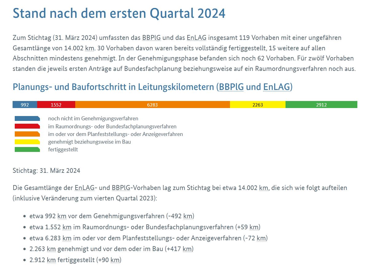

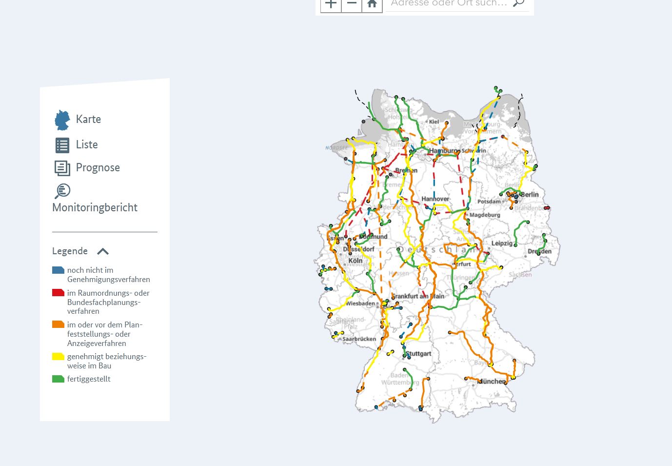

es gibt viele projekte siehe südlink siehe suedost link, a-nord, ,ultranet, suedlink, westküstenleitung, fulda-main, ostbayernring,
es sind aktuell über 100 einzelprojekte derzeit in planung, vorberietung, manche fertig oder im bau.
https://www.netzausbau.de/Vorhaben/uebersicht/liste/liste.html
das dauert und eine beschleuinigung ist mit unserem rechtssystem kaum bis gar nicht möglich.
immerhin in bayern bsp. der Ostbayernring
ist die teilstrecke redwitz nach melchenreuth fertig, das nächste teilstück ist immerhin bereits genehmight, das zwischenstück nicht, und das endstück ist auch schon durch die genehmigung durch und teils im bau.
es passiert ja nicht nix, es dauert nur.
alles was gelb ist wird aktuel sogar bereits gebaut oder ist zumindest genehmigt.
der größte teil ist immerhin bereits soweit dass alle betieligten gegen die pläne demokratisch dagegen klagen könnne, inklsuive auch umweltverbände, es isnd nömlich nicht nur länder und anwohner die in detailfragen was gegen den ausbau haben.
Reaktionen: dideldei und _killy_
