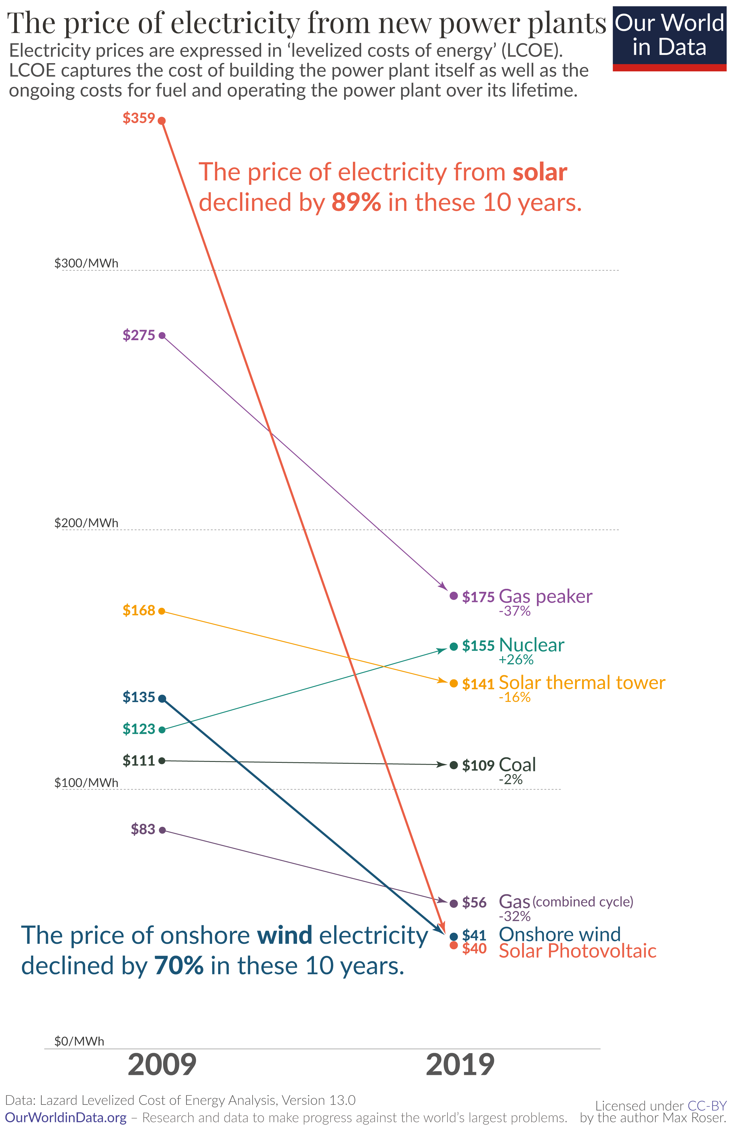

Gerade Wind könnte im Winter enorm viel Energie liefern, der Ausbau schaute jedoch so aus:
In den letzten Jahren hat man in den Windrkaftausbau weniger investiert als in 3 Monate Tankrabatt für die Ölkonzerne: https://de.statista.com/statistik/d...nlagen-in-deutschland-und-weltweit-seit-2000/

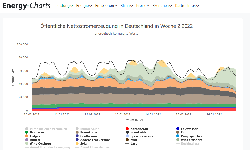

Und bei Dunkelflaute?
Hier die diesjährige KW2...
Quelle
Wind und PV stellen keine gesicherte Erzeugungsleistung dar. Weshalb wird das ignoriert?

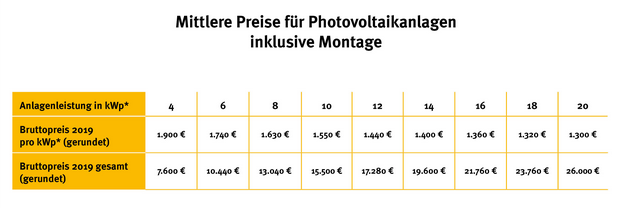

Werden PV- und Windkraftanlagen zentral in größeren Fabriken produziert oder dezentral in vielen Fertigungsstätten von Hand?
Sind die spezfischen Kosten von zehn 10-kW-PV-Anlagen an unterschiedlichen Standorten höher oder geringer als diejenigen einer einzigen 100-kW-PV-Anlage? Eine Steuereinheit statt zehn. Eine Anfahrt des Technikers zur Wartung statt zehn. Einmal Papierkram anstatt zehnmal...
Lässt sich nicht pauschal beantworten, weil Fläche auch kostet, sh. ungenutzte Dachfläche vs nichtversiegelte Grünflächen.

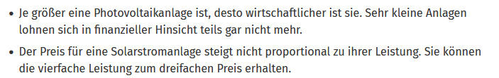

Das ökonomische Prinzip der Kostendegression mit zunehmender Anlagengröße gilt natürlich auch für PV-Anlagen, sonst wäre es kein Prinzip...
Natürlich sind die spezifischen Kosten einer 10kwp PV Anlage pro kwp größer als bei einer 100kwp Anlage. Würdest Du als Privatmensch dir ein 10kwp Dieselaggregat in der Garten bauen lassen wollen? Und wie teuer wäre ein solch vergleichbares Blockheizkraftwerk? Ich würde mal vermuten, bei dem Vergleich sieht die PV Anlage dann schon wieder besser aus, besonders, weil sie keinen Platz in dem Sinn verbraucht.
