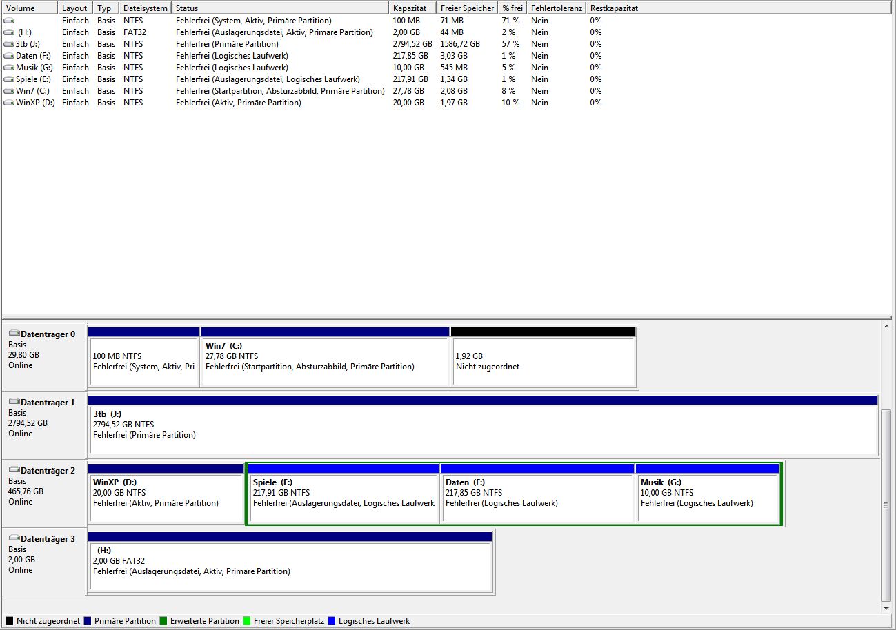

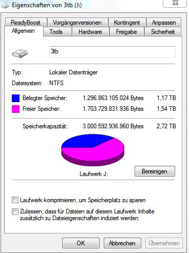

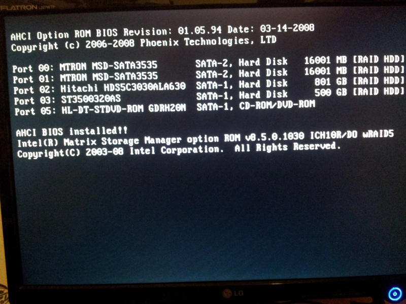

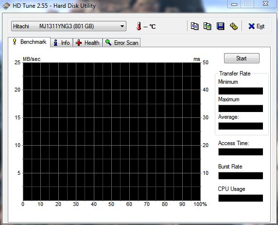

hier die screenshots...
bios folgt noch.
