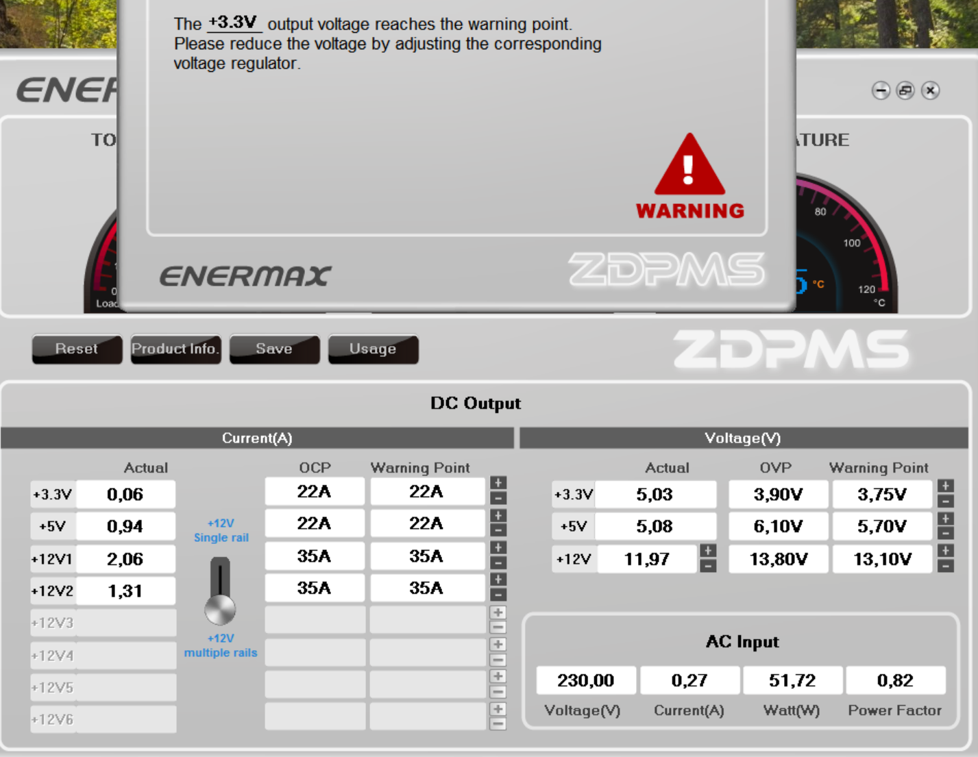

hab heute das Enermax Digifanless verbaut und gleich mal die ZPDMS Software installiert.
Leider taucht andauern eine Warnmeldung auf, dass die 3.3V Schiene mit knapp über 5V überlastet ist.
Der angezeigte Ampere Wert für die 3.3v Schiene beträgt 0,06A.

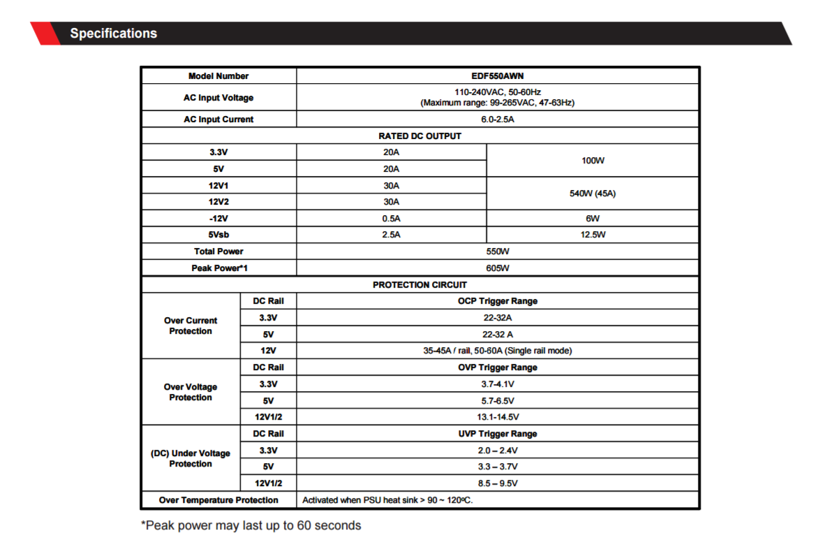

Nach dem Datenblatt müsste es sich aber schon abegschaltet haben bei Überschreitung der 4.1V auf der 3.3V Schiene oder?

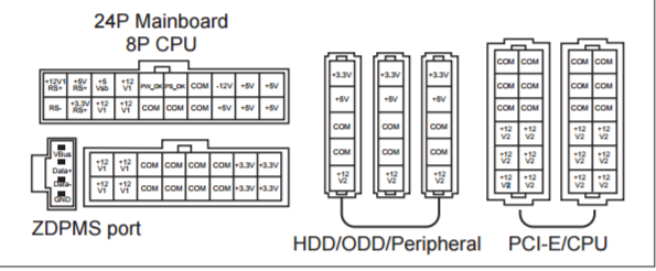

Am 5-Pin-Sockel hab ich 1xSSHD, 1xSSD, die Scythe Kaze Master II, daran wiederum 3x180mm Silverstone Gehäuse-Lüfter und einen 1x120mm Lüfter.

Die Software greift die Werte über ein Schnittstelle im Netzteil selber ab. Dafür ist das Netzteil mit dem Board über einen
Im UEFI werden 4V auf der 3.3V Schiene angezeigt..

Bei 5V auf der 3,3V-Schiene hätte längst die OVP greifen müssen, wie dies die merkwürdige Software ja auch sagt (3,9V). Daher würde ich auf ein Auslese-/Softwareproblem tippen. Sicherheitshalber scheint es mir aber geboten, sich mit Enermax mal direkt auseinanderzusetzen.

Leider kein Auslesefehler, auch das Multimeter misst 5V.. und wie befürchtet gibt's kein Ersatz von Enermax.
Dass es mir mein Board nicht gegrillt hat, hab ich wohl dem Asrock Überspannungsschutz zu verdanken...
Was? Tatsächlich also 5V auf der 3,3V Schiene? Da hätten das Netzteil oder das Mainboard aber längst abschalten müssen ...
