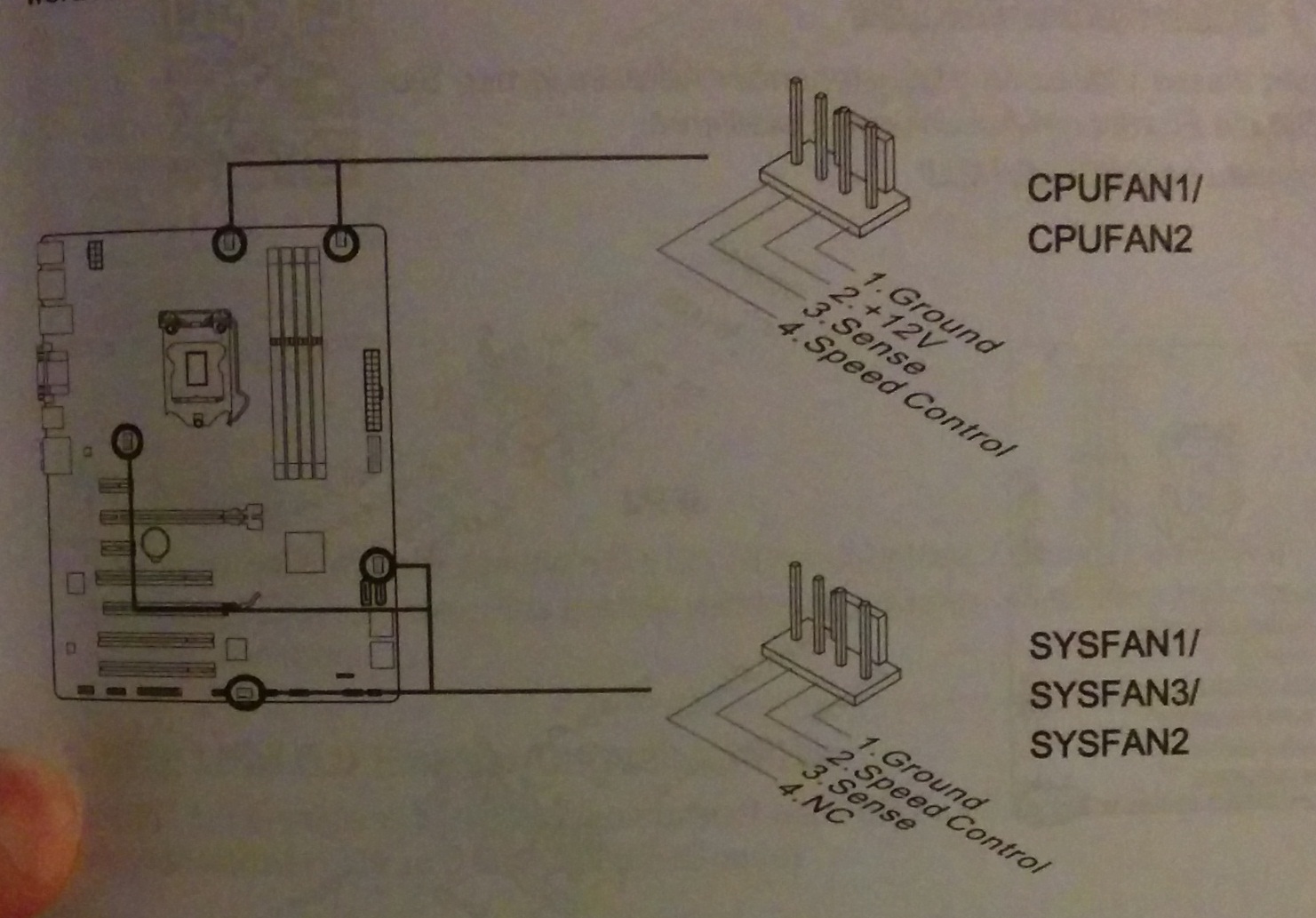

ABER: Es wurde scheinbar der hintere Gehäuselüfter mit 3-Pin an den CPUFAN2-Port mit 4-Pin angeschlossen. Dieser lässt sich nun nicht regeln und läuft gefühlt mit konstanter Drehzahl. Auch im MSI Control Center reagiert der Lüfter nicht auf Drehzahlbefehle und springt in der angezeigten Drehzahl immer zwischen ~1100 und ~2000 hin- und her.
FRAGE: Kann ich den Lüfter mit 3-Pin an dem Port mit 4-Pin lassen? Oder soll ich ihn lieber an den SYSFAN1-Port anschließen? (Dieser hat auch 4-Pin, aber der 4. Pin steht mit "NV" beschrieben - heißt das "nicht verwendet"?
Zur Veranschaulichung nochmal ein Screenshot aus meinem Handbuch.
Danke schonmal vorab.
Bitte immer Angeben welche Hardware du verwendest. In deinem Fall wäre interessant was für ein Mainboard du verwendest.
Ich glaube das NC steht für "not connected", was bedeutet das der Pin nicht belegt ist. Wenn du ihn an CPUFAN2 nicht steuern kannst, dann probiere es mal mit dem anderen Port. Schau dann im UEFI/BIOS ob du dort eine Einstellung zum steuern findest.

Ich werde mal versuchen, ihn an einen SYSFAN-Port anzuschließen.
Der Lüfter ist nun am SYSFAN1-Port dran, lässt sich auch nun prima steuern. Sogar Temperaturüberwacht durch das Mainboard.
