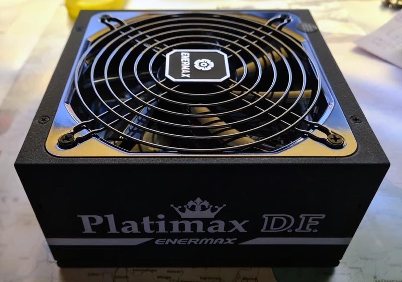

Guten Morgen :) ,
ich würde gern die genaue Ursache für das gestrige Erlebnis ergründen nachdem ich versehentlich auf Energie sparen anstatt Herunterfahren unter Windows 10 geklickt habe. Nachdem ich den PC wieder mit einem Mausklick bzw. der Tastatureingabe reaktivieren wollte gab es einen recht heftigen Knall verbunden mit plötzlicher Dunkelheit im Raum. Der FI-Schalter hatte ordungsgemäß seinen Dienst gestartet.
Völlig unvoreingenommen habe ich den PC vom Stromnetz getrennt & den FI-Schalter wieder reaktiviert. Jedoch wiederholte sich der laute Knall und die damit verbundene Dunkelheit als ich den PC wieder ans Netz nahm. Also habe ich das Netzteil ausgebaut und dank NT-Tester versucht den PC als Fehlerquelle (man weiß ja nie) auszuschließen.
Das Ergebnis war fast wie zu erwarten, nur diesmal gut sichtbar, ein kleiner weißer Blitz (mittig im NT), Knall verbunden mit FI Aktivierung. Der Test fand diesmal im Bad statt -> anderer Stromkreis. Ich kann also mit nahezu 100%iger Wahrscheinlichkeit davon ausgehen, dass das NT defekt ist.
Was mich an der ganzen Sache jedoch stutzig macht, warum flog mir im wahrsten SInne des Wortes das NT bei der Reaktivierung aus dem Energiesparmodus um die Ohren? Hat jemand eine plausible Erklärung dazu bzw. ist euch dies auch schon mal so passiert? Es handelt sich im übrigen um das Enermax Platimax D.F. 1050 Watt Netzteil aus der SIgnatur.
Ich bin ebenfalls gespannt was man bei Coolergiant dazu meint, immerhin ist das NT erst ein Jahr alt.

ich fürchte, dass es einfach zufall war mit dem energiesparen. hättest du heruntergefahren, hätte es ggf beim nächsten start geknallt
Reaktionen: whats4, forfuture, Sebbi und 2 andere
Ich würde ehrlich gesagt vermuten, dass dasselbe passiert wäre, wenn du ihn heruntergefahren und dann gestartet hättest.
Mir würde kein logischer Grund einfallen, warum ausgerechnet in dem Zustand was kaputt gehen sollte. Nutzen ja doch einige, inklusive mir^^
Da du noch Garantie haben solltest, schick es einfach ein ;)

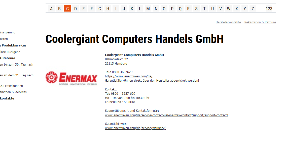

https://www.cyberport.at/service/ru...kte/c/coolergiant-computers-handels-gmbh.html
Kannst einfach auf den Enermax link klicken und dann oben auf Service und dann Garantie.
Da muss man dann ein Anfrage-Formular ausfüllen, wenn die Telefonnummer nicht funktionieren sollte (was in der Tat merkwürdig wäre). Prinzipiell ist das aber nicht ganz doof, weil man dann direkt die Seriennummer angeben und die Rechnung hochladen kann. Ich verstehe aber, dass man gerne jemanden hätte, mit dem man sich darüber austauschen kann. Hier ist die Sachlage aber glücklicherweise eindeutig.
