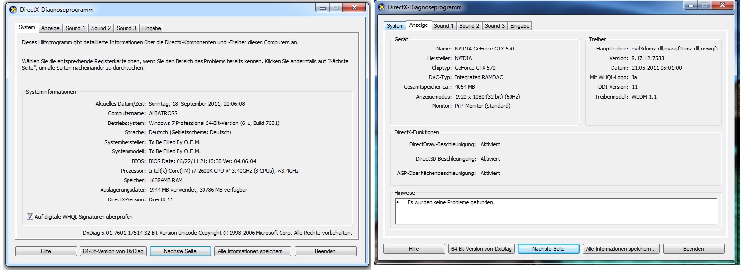

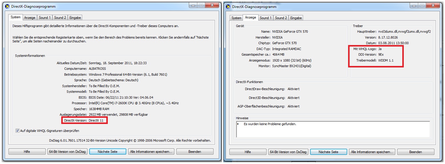

1. Bei mir wird ein DirectX 11 Gerät angezeigt nur die Treiber sagen DirectX 9c Unterstützung
2. Der Fehler hat keinen Einfluss auf die Funktionalität, d.h. ich müsste DX 11 Anwendungen starten können.... was ich aber nicht kann.
Ich habe noch meine beiden DXdiag Bilder angehängt.
Das erste ist nach dem Neustart und das zweite ist nach einer Treiberneuinstallation.
