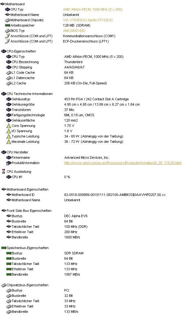

Mein Pc ist ein sehr alter und ich habe auch wenig Kentnisse über Computer. Dennoch habe ich versucht die Komponenten auszulesen (-> https://www.computerbase.de/forum/attachments/al-jpg.114401/ ). Oder fehlen dort Angaben? Falls ja, wie sollte ich dann fortfahren? Alle Ideen/Erklärungen zum Vermindern der Lautstrke sind mehr als willkommen.

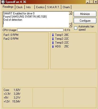

So, hab Speenfan installiert und das zeigt er an - siehe Anhang. Ist das gut/schlecht? Neuen kaufen, oder kann man da noch was machen?

Nunja, die Temperaturen liegen im grünen Bereich und dein Netzteil liefert nicht so wirklich das, was es liefern sollte (12V sollte schon 12V sein und nicht 15V). Das liegt wahrscheinlich am Alter, ist aber nicht furchtbar schlimm, da das System auch so stabil zu sein scheint (könnte auch ein Messfehler sein).

Ein normaler Athlon ist nur sehr schlecht kühlbar und ein Athlon-C so gut wie gar nicht - deine Temperaturen können eigentlich nicht stimmen. Alles unter 50° ist mehr als unrealistisch, die meisten pendeln sich so bei 60° (wohlgemerkt nicht Die-Temperatur, sondern die Temperatur unter dem CPU-Sockel, da keine integrierte Temperatur-Diode vorhanden ist) ein. Ein Lüfterwechsel bringt so gut wie gar nichts, die meisten Lüfter in Athlon-PCs laufen mit ca. 5000 - 6000 RPM, da der eigentlich Kühlkörper viel zu klein ist. Die CPU verbraucht ungefähr so viel wie heute ein sparsamer Quad-Core - und den kühlt man nicht mehr mit einem kleinen Alu-Block mit 5 - 10 Vertiefungen. Der hier wäre wohl einer der besten Kühler für deinen PC - leise wird er nie werden, aber das Staubsauger-Feeling sollte verschwinden.
wenn das netzteil wirklich 15V liefern würde wäre alles was an der schiene hängt sehr sehr schnell hinüber! das ist eine extreme überspannung (is so wie wenn das hausnetz plötzlich 290V haben würde das ist einfach zuviel) die spezifikationen erlauben nur leiche abweichungen.
ist sicherlich ein auslese fehler. mit denen spannungen könnte der rechner nicht laufen da er entweder kaput wäre wegen überspannung, oder nicht angeht wegen unterspannung an der 5V schiene
