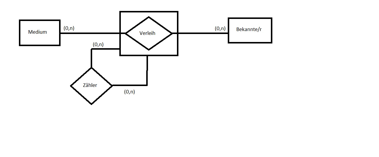

mal wieder eine Frage zum Entity-Relationship-Modell :-).
Hier zunächst die originale Aufgabenstellung (bzw. ein Teil davon):
"Larry musste des Öfteren feststellen, dass Medien, die er freundlicherweise Bekannten
ausgeliehen hatte, nicht zurückgebracht wurden. Daher soll das System auch die Möglichkeit
bieten, CDs, DVDs, Blu-rays und Bücher auszuleihen. Das System soll dabei so flexibel sein,
dass seine Bekannten sich die gleichen Sachen auch mehrmals ausleihen können und er
jederzeit eine Übersicht hat, wie oft etwas bereits ausgeliehen wurde oder welche Person
gerade welche Medien ausgeliehen hat."
CD's, DVD's etc. habe ich zunächst in einer 'Disjunkt-Partiellen' Generalisierung zum Entitytypen 'Medium' gestellt, welcher nun eine Relationship 'Verleih' mit dem Entitytyp 'Bekannte/r' eingeht (Kardinalität 0/n - 0/n).
Nun bin ich mir allerdings nicht sicher, wie ich einen Zähler darstelle, der zählt, wie oft ein Medium bereits verliehen wurde.
Mein Ansatz wäre es nun gewesen, den Relationshiptypen 'Verleih' in einen Entitytypen umzuinterpretieren (also ein Viereck um die Raute ziehen (wobei natürlich die Kanten zwischen Medium und Bekanne/r nachwievor mit der Raute verbunden sind) und diesen dann mit sich selbst in eine '0/n-0/n'-Relationship namens 'Zähler' zu stellen (also ein ähnliches Vorgehen wie bei einer Hierarchie, wobei es dort natürlich eine 0/1-0/n Kardinalität wäre).
Ist dieses Vorgehen korrekt - falls nicht, wo liegt der Fehler ? :-)
Beste Grüße,
HansHansen123

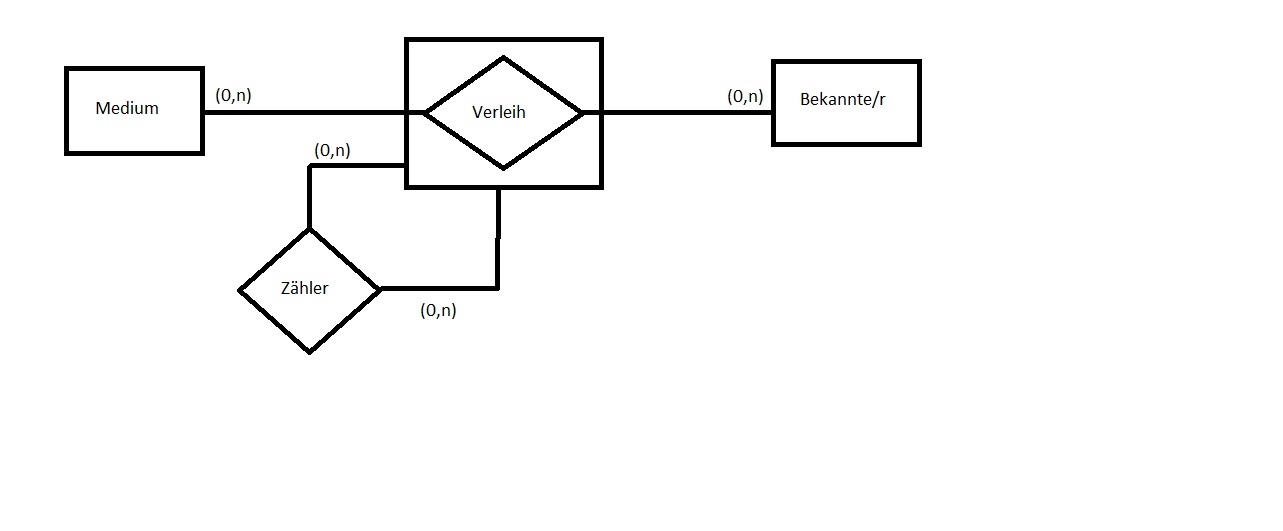

Hier mein ursprünglicher Gedanke:
Jegliche Form von Zähler ist hier unnötig, da die Anzahl Ausleihen für ein Medium ja bereits dadurch bestimmt ist, wie oft es in der Tabelle "Verleih" vorkommt (davon ausgehend, dass bei Rückgabe der Verleih-Datensatz nicht gelöscht wird, sondern nur z. B. ein Attribut "Zurückgegeben" auf "Verleih" gesetzt wird).
Das lässt sich leicht per SQL ermitteln, sodass ein Zähler nur Redundanz und somit potentiell Inkonsistenz verursacht.

Die Zeichnung entspricht wie gesagt meinem ursprünglichem Lösungsansatz (als ich noch davon ausgegangen bin, dass beliebig viele Medien verliehen werden können).
Bevor ich dieses Thema als beendet betrachte, würde ich allerdings noch gerne wissen, ob mein Vorgehen aus der Zeichnung korrekt ist, wenn wir einfach mal annehmen, dass beliebig viele Medien zum Verleih zur verfügung stehen (nur um zu sehen, ob ich das Prinzip eines Zählers, der nicht als Attribut definiert wird, richig verstanden bzw. umgesetzt habe - darum geht es bei solchen Aufgaben ja oftmals - oder ob soein Vorgehen grundsätzlich immer falsch ist und ich es mir dementsprechend abgewöhnen sollte).
Das soein Zähler, wie von TheCadillacMan bereits erwähnt, eventuell überflüssig ist bzw. zu Inkonsistenzen führen kann, können wir ja mal für einen kurzen Augenblick aussen vor lassen :-P
Nein es kann leider so nicht gemacht werden.
1. Punkt in einer Raute dürfen nur Verben stehen
2. Punkt Wenn du eine n/m oder eine 0,N 0,N Verbindung hast dann wird eine neue Entität erstellt. Diese Entität kann entweder Verleih heißen oder die zwei Anfangsbuchstaben der ersten Entität + der zweiten Entität (diese Variante nur nehmen wenn man keine Ahnung hat wie man es sonst bennenen soll), d.h. du musst dann Medium --> Raute (ist im)-->Verleih--->Raute (kann tätigen) --> Bekannter
3. Die Raute ist eigentlich nur dazu da, damit das ERM schöner zu lesen ist --> hat keine Relevanz für das rel. Datenbankschema bedeutet, dass der Zähler in einer Raute schonmal keinen Nutzen hat
4. Den Zähler würde ich dann wahrscheinlich auch nicht mehr einbauen, da wie schon gesagt durch eine Abfrage dieser leicht ersichtlich ist, wenn dann würde es nur wieder beim Medium als Attribut Sinn machen.
