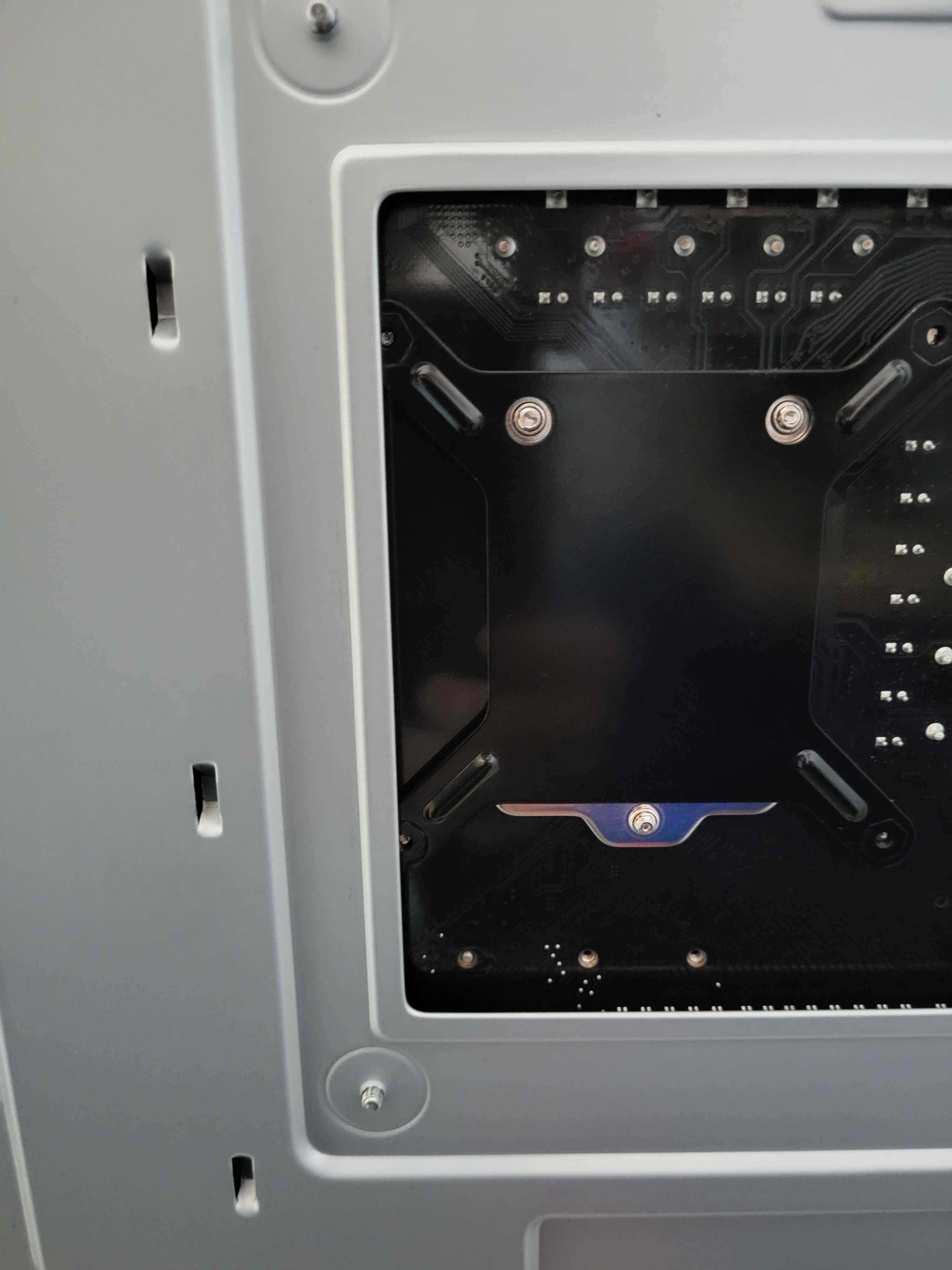

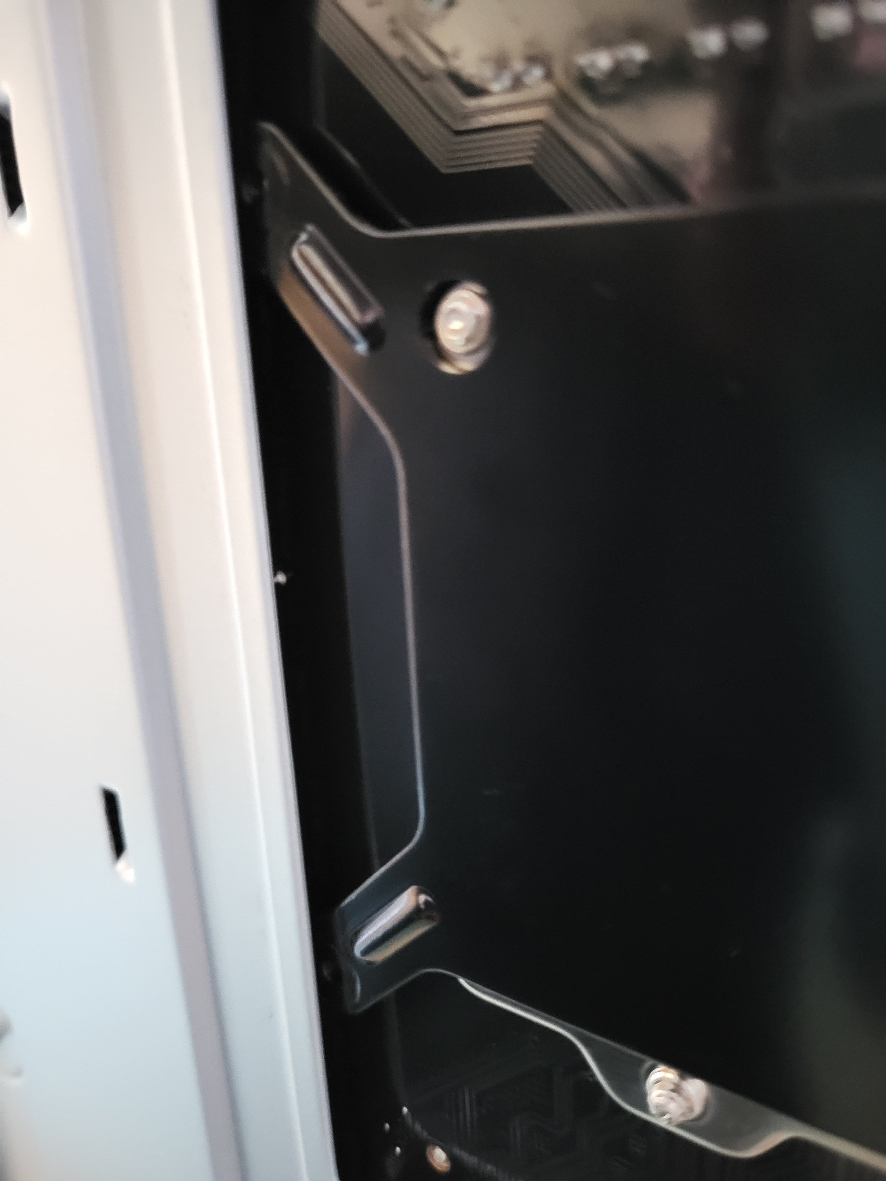

Etwas verunsichert habe ich mir ein Asus B600M A D4 , einen 12400F Tray und einen Freezer 34 Co mit Montage-Kit bestellt. Das Mainboard konnte ich in meinem Chieftec M-ATX Gehäuse nicht verbauen. Da der Ausschnitt auf der Grundplatte kleiner bzw. verschoben ist konnte ich die Montageplatte des Kühlers nicht verbauen. Genervt habe ich die Teile wieder eingepackt.

Warum wird die Rückplatte des Kühlers nicht vor Einbau des Motherboards ins Gehäuse montiert oder stösst die nach Einbau am Motherboard-Tray an?
Wenn mit Dremel, Stichsäge, etc. am Gehäuse gearbeitet wird, auf jeden Fall die Späne penibel entfernen.
Hier Bilder. Die dünne Adapterplatte vom Ben Nevis Kühler passt noch gerade so unter die Sockel 1200 Platine. Die dicke Platte vom Freezers 34 für Sockel 1700 leider nicht mehr.

Da müssen ja nur winzige Stellen rausgenommen werden... also wenn du dir das zutraust handwerklich dann weg damit. ;) Da würde ich nicht lange fackeln.
