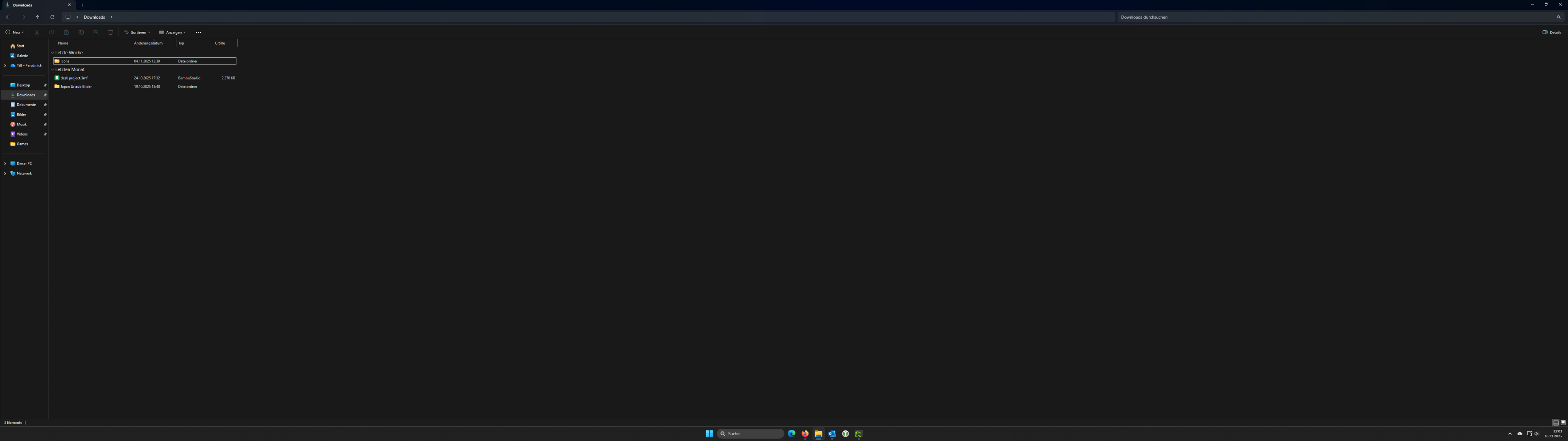

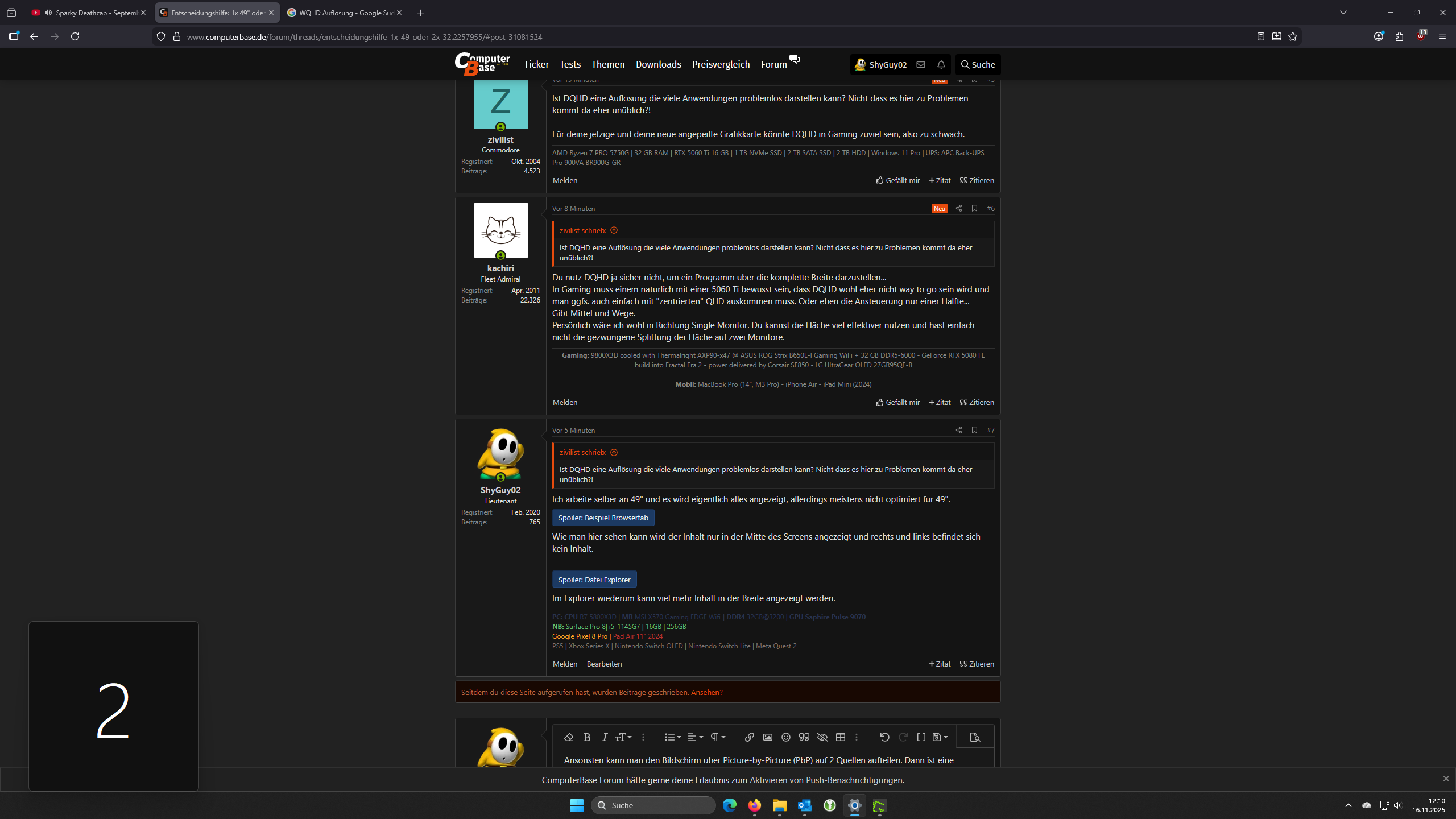

Ich arbeite selber an 49" und es wird eigentlich alles angezeigt, allerdings meistens nicht optimiert für 49".
Wie man hier sehen kann wird der Inhalt nur in der Mitte des Screens angezeigt und rechts und links befindet sich kein Inhalt.
Im Explorer wiederum kann viel mehr Inhalt in der Breite angezeigt werden.
Du willst vermutlich aber auch nicht einen Satz über die komplette Breite deines Monitors von Links nach Rechts durchlesen, oder :x
