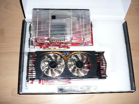

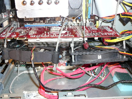

ich habe jetzt meine Palit umgebaut.
Ich habe einfach die vier Schrauben gelöst und die Plastikabdeckung entfernt. Anschließend habe ich zwei 120mm Lüfter per Kabelbinder an der Graka befestigt. Einmal einen Noiseblocker MF 12 (1200 U/min) und ein Scythe S Flex.
Bei Furmark pendelt sich die Temperatur nach einigen Minuten bei 55 Grad ein.
Wenn ich die LÜfter auf min. runterdrehe (TT Lüftersteuerung) liegt die Temperatur bei 58 Grad.
Somit ist das Teil super leise. Mittlerweile taktet die Karte auch ohne Rivatuner im 2D runter.
Also ich denke ich behalte sie.
Auf dem linken BIld seht ihr oben noch meine HD 4850 mit Accelero S1.

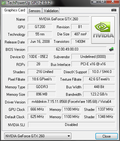

Meine kommt nicht über 700 Kerntakt...
Edit: Das ist zwar nicht repräsentativ für's OC, aber das muss ich einfach wo posten...
gpu-takte-png.137956
