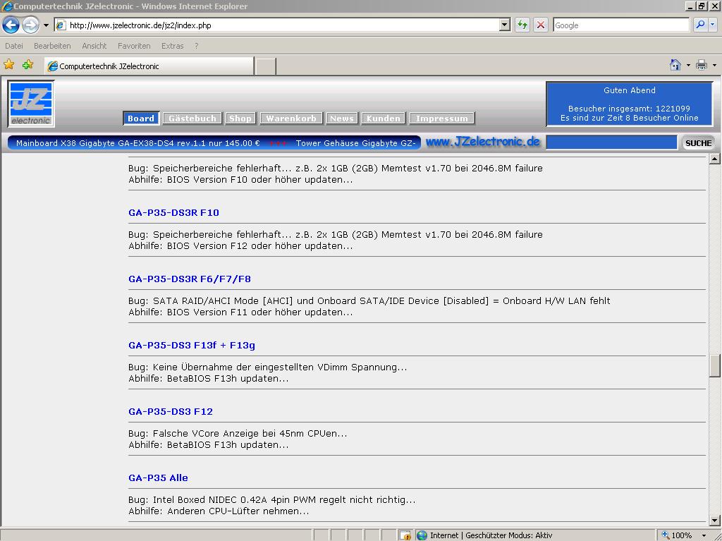

Hallo dies ist für alle P35 gedacht, Bug: Intel Boxed NIDEC 0.42A 4pin PWM regelt nicht richtig!
Ok hab den Lüfter mit dem Gigabyte Tool geregelt.
